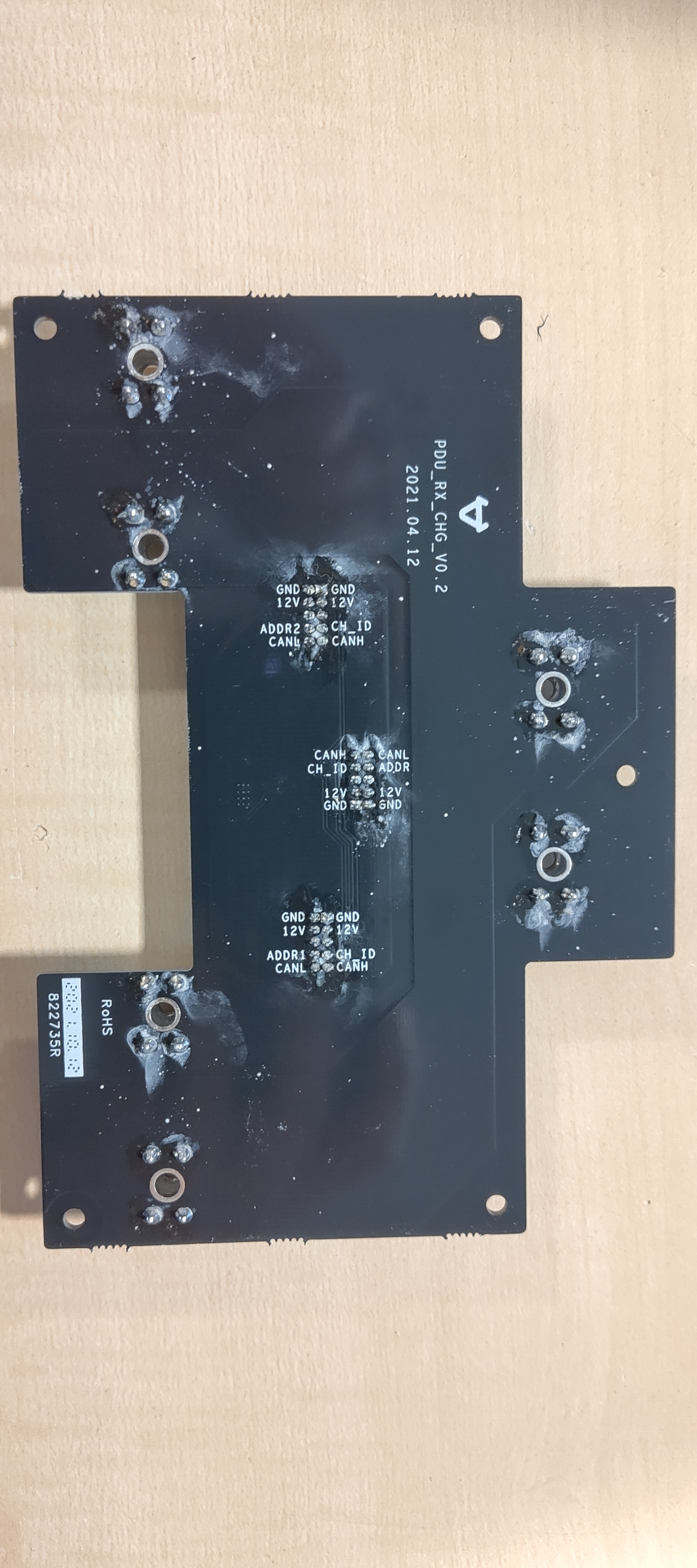

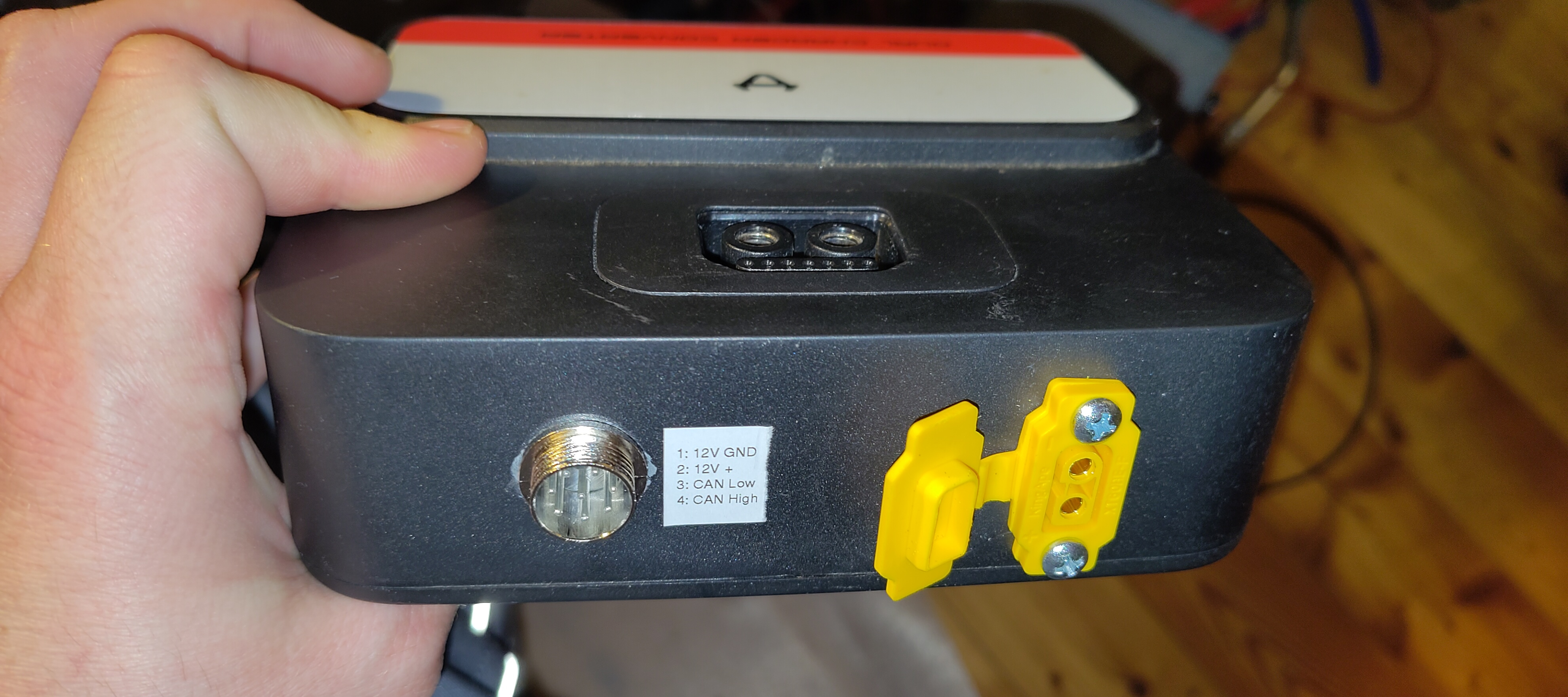

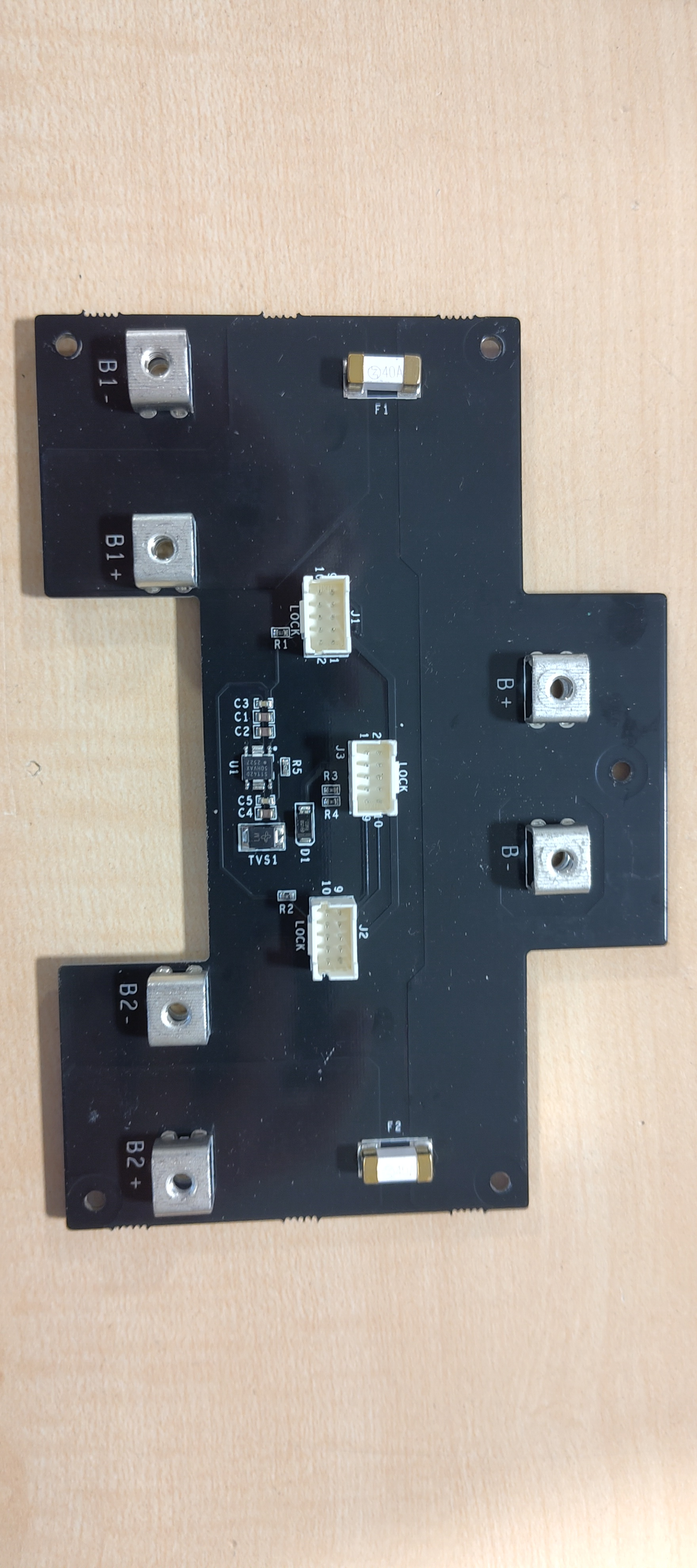

Beim GT EVO gibt es keine BCS o.ä. mehr, beide Akkus sind parallel auf das Ladegerät (oder FOC im Roller) geklemmt, die tolle Splitterbox macht nicht wirklich viel außer eben die Signalleitungen umsetzen und der zweiten Batterie ein Signal schicken, sodass diese weiß dass die Batterie B ist und erst das BMS zuschaltet, wenn die Ausgangsspanunng ähnlich/gleich ist.
https://git.0-c.de/Crash_Override/NIU_C ... de-scooter
viewtopic.php?p=398964#p398964
viewtopic.php?p=367794#p367794
viewtopic.php?p=367879#p367879
Und ja ich hab meine Splitterbox damals auseinander genommen und gemoddet. :-D

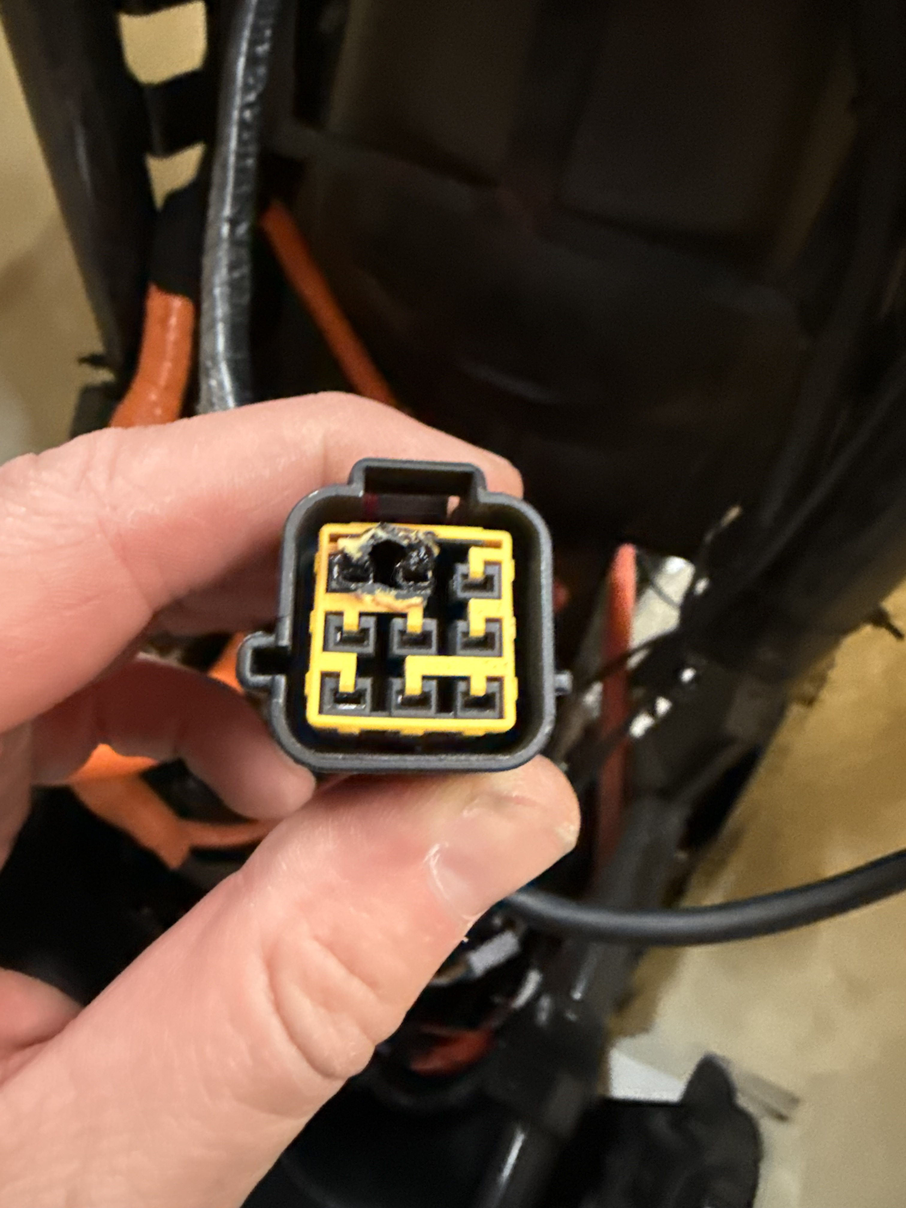

Bin mir sicher der schwarze Stecker ist geschmolzen. Hatte ich bei zwei EVOs. Ist eine Frage der Zeit.

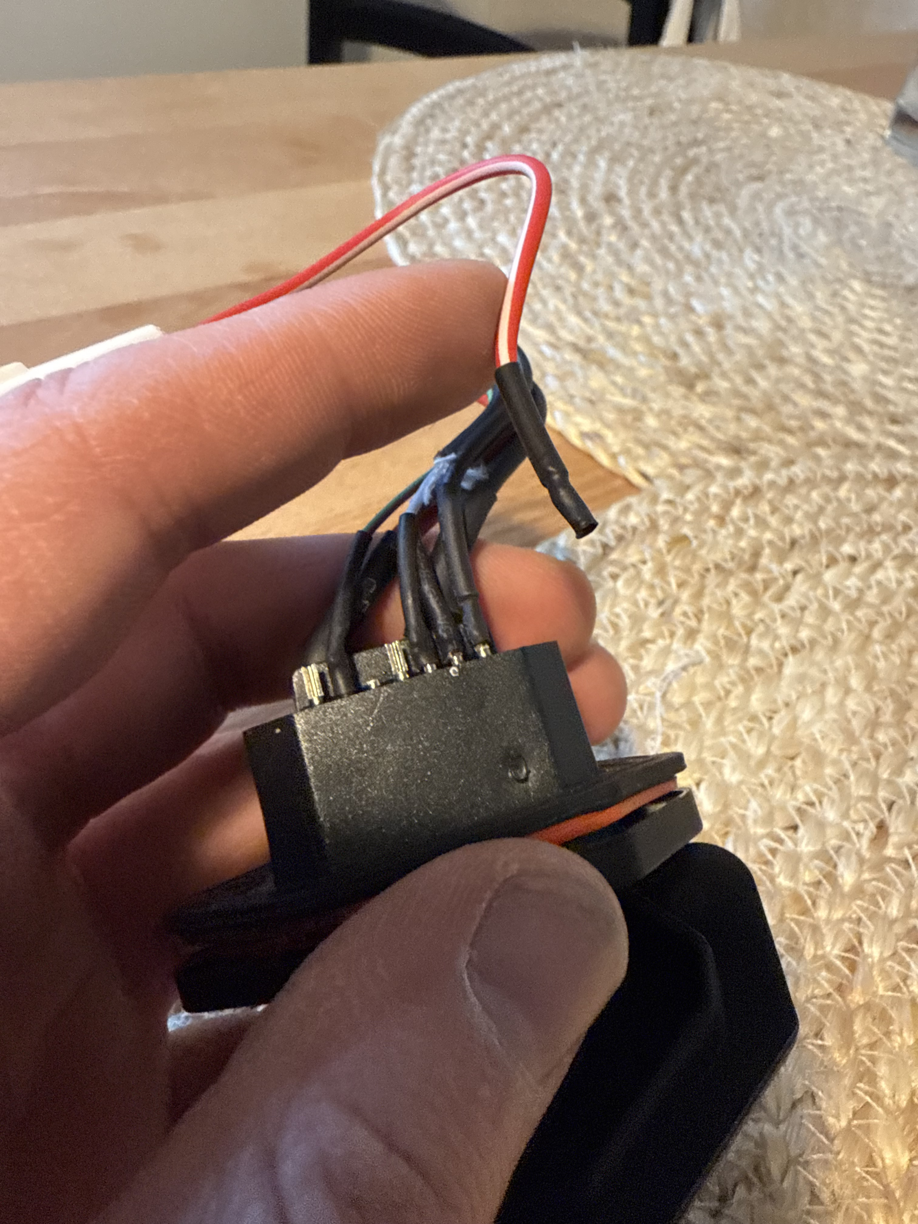

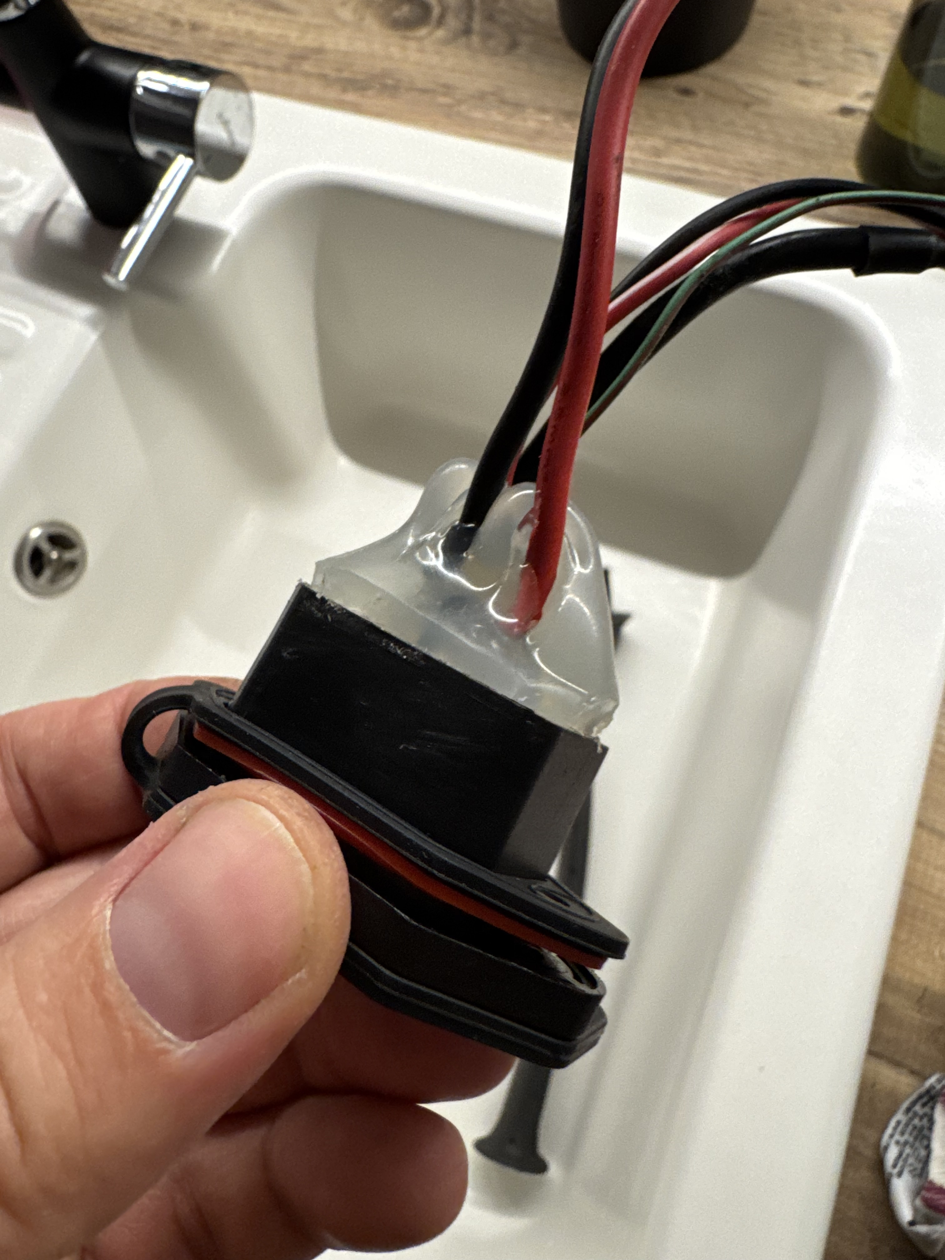

Oder du schaust hinten bei der Ladebuchse. Da lösen sich gerne die Kabel.
Bei der Ladebuchse würde ich die Kabel sichern mit Heisskleber. Hält seit vielen Jahren so bei mir.

Dazu muss ich einfach nur die Schrauben am Stecker lösen, dann kann ich den raus ziehen, oder?
Danke für den Tipp!

Genau. Aber um alles zu kontrollieren das Akkufach (8 Schrauben) heraus nehmen.
Dann hast auch den Stecker (der wo gerne schmilzt).

Das der Stecker zusammenschmort und jeder EVO iwann passiert hatte ich ja verlinkt.
Das einer der dünnen Signaldrähte / 12V Leitung verschmort wäre mir neu. Der Draht der abgegangen ist, ist ja die Masse das dann alles herumspackt ist dann wohl normal.
