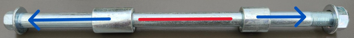

Ich wollte mal fragen ob jemand weiß woher ich die mittlere Hülse der "Vorderachse" herbekomme :?:
Ich habe um es besser zu verstehen ein Bild hochgeladen.
Die blauen sind klar und dabei.
Dort wo der Rote Strich ist müsste nochmal eine sein, die ich Online aber absolut nicht finden kann... :roll:

Hallo #queeeny90, wieso sollte da noch eine Distanzhülse sein? Die gehört jedenfalls nicht zur Achse. Denn die beiden blauen Distanzstücke laufen ja außen in den Simmeringen, um die Lager abzudichten.
In der Mitte befindet sich höchsten eine Hülse, die die Radlager von innen abstützt. Die bleibt beim Wechsel der Achse natürlich drin. Nur wenn du ein Radlager ausbaust, fällt sie raus. Wenn es so ein Teil gibt, ist es jedenfalls ein eigenes Ersatzteil.

Die Hülse finde ich nicht zu kaufen, verständlich wenn sie regulär nicht dabei ist!
Von Simmerringen an den Lagern hab ich nie gehört, noch nie gesehen :?
Dann dürfte das ja erklären, warum die Lager ständig an Arsch gehen!
Dreck, Wasser, Salz, Steine im Lager sind ja dann das Problem, Richtig???
Mein Econelo F1 war damals beim Reifen draufmachen und der Typ hat sogar die Abstandshalter vergessen reinzumachen....
Seitdem bestehen die Probleme und keiner weiß wieso!
Ich könnt kotzen :x

so sollte das eigentlich aussehen: ein geschlossenes Lager und ein Simmering davor. Wahrscheinlich gibt es die Größe auch in europäischer Markenqualität von SKF oder so.
