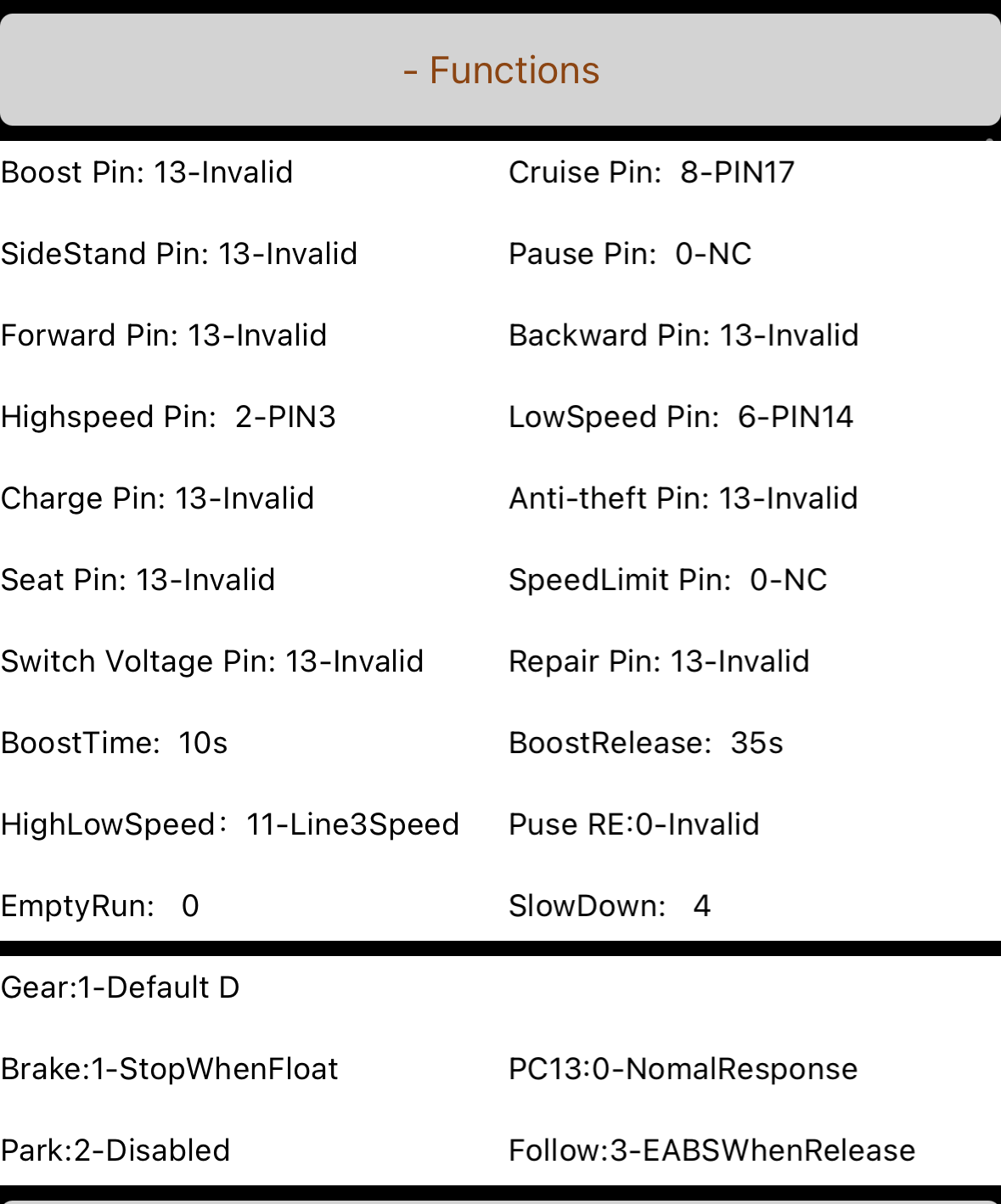

So - ich bin jetzt mit meiner WF verbunden. Hab die Parameter nach den Werten von die_T soweit es geht geändert. Gibt aber Unterschiede, fängt mit dem ModelType an. Meiner: GL96530_24_A_H90
- Energy Regenerate
Brake Voltage kann ich nicht einstellen, ist bei mir 9,52V (die_T: 0,42V)
- Protect
ThrottleLost: 1-Valid (die_T: 0-Invalid)
LmtSpdMaxCoeff: 0 (128)
Außerdem kappt der Controller seit ich in der -Functions Sektion Tatjana's Werte eingetragen bei jedem speichern die Verbindung und gibt folgendes Piepsignal: 5 kurz 1 lang
Nach etlichen Minuten (5-10) beruhigt der Controler sich auf 2 kurze Signale und ich kann mich wieder verbinden.
Ergebnis: Auch mit Tatjanas Werten soweit ich sie eingeben kann bzw. sie vom Controller akzeptiert werden bring ich die WF nicht zu laufen.
Da die FarDriver Seite nicht besonders ergiebig ist... hat wer eine Ahnung was die Piepsignale bedeuten?

ich hab nun in den -Functions den Anti-theft Pin: auf 0-NC gestellt. Dadurch hab ich nicht mehr das Problem, das nach Save der Parameter der Controller die Verbindung kappt und 5+ Minuten quasi dauerpiepst.
Trotzdem hab ich immer noch 3 Alarme wenn ich auf Graph schaue:
  • Brake Alarm : erlischt wenn ich die zwei Fahrknöpfe drücke (als Roter Knopf raus und den Bestätigungsknopf)
  • Throttle Error : is weg, solange ich am Gasgriff drehe - der Motor dreht sich nicht dabei
  • Alarm Protect wird immer angezeigt, wurscht was ich mache
Piepsen tut er in dem Zustand 2 x kurz, das wäre nach dem verlinkten Manual ein Accelerator pedal failure wäre: Der Gaspedal geht nicht zurück auf Null oder das Gaspedal ist defekt. Beachten Sie, dass der Fehler standardmäßig angezeigt wird, wenn die Steuerung neu gestartet wird, und der Fehler verschwindet, nachdem die Selbstprüfung bestanden wurde.
Was ja auch mit BTM zusammen passt: Felcercode 2. Gasgriff beschädigt, nicht angeschlossen oder Signal nicht plausibel (Danke @Nova)
Viktor versteht aktuell auch nicht, wieso mir da 3 Fehler angezeigt werden. Solange die bestehen kann ich den Controller nicht anlernen. Laut ihm passen die Werte von die_T.
Am Kabelbaum habe ich nichts geändert, lediglich bei der Demontage des Gepäckträgers die hinteren Blinker und Lichter ab- und wieder angesteckt. Die hab ich geprüft, funktioniert alles wie es soll.
Für mich deuten momentan alles darauf hin, dass die Wurzel des Übels irgendwie mit dem Gasgriff zusammenhängt. Ich weiß das bei mir ursprünglich ThrottleLost: 0-Invalid stand so wie bei Tatjana. Jetzt is es auf 1-Valid und lässt sich nicht mehr ändern.

Bleibt noch der Fehler 6! - Alarm protect steht in der App. Das Fardriver Controller Manual beschreibt es als Anti-theft alarm signal. Ich versuch es wieder mal in -Functions den Anti-theft Pin auf 6-PIN14 zu stellen. Bislang hat er mich dann ja für etliche Minuten ausgesperrt. Schau mer mal... wenn ich nichts mehr schreibe is das wieder passiert und ich hab für heute Feierabend gemacht.
