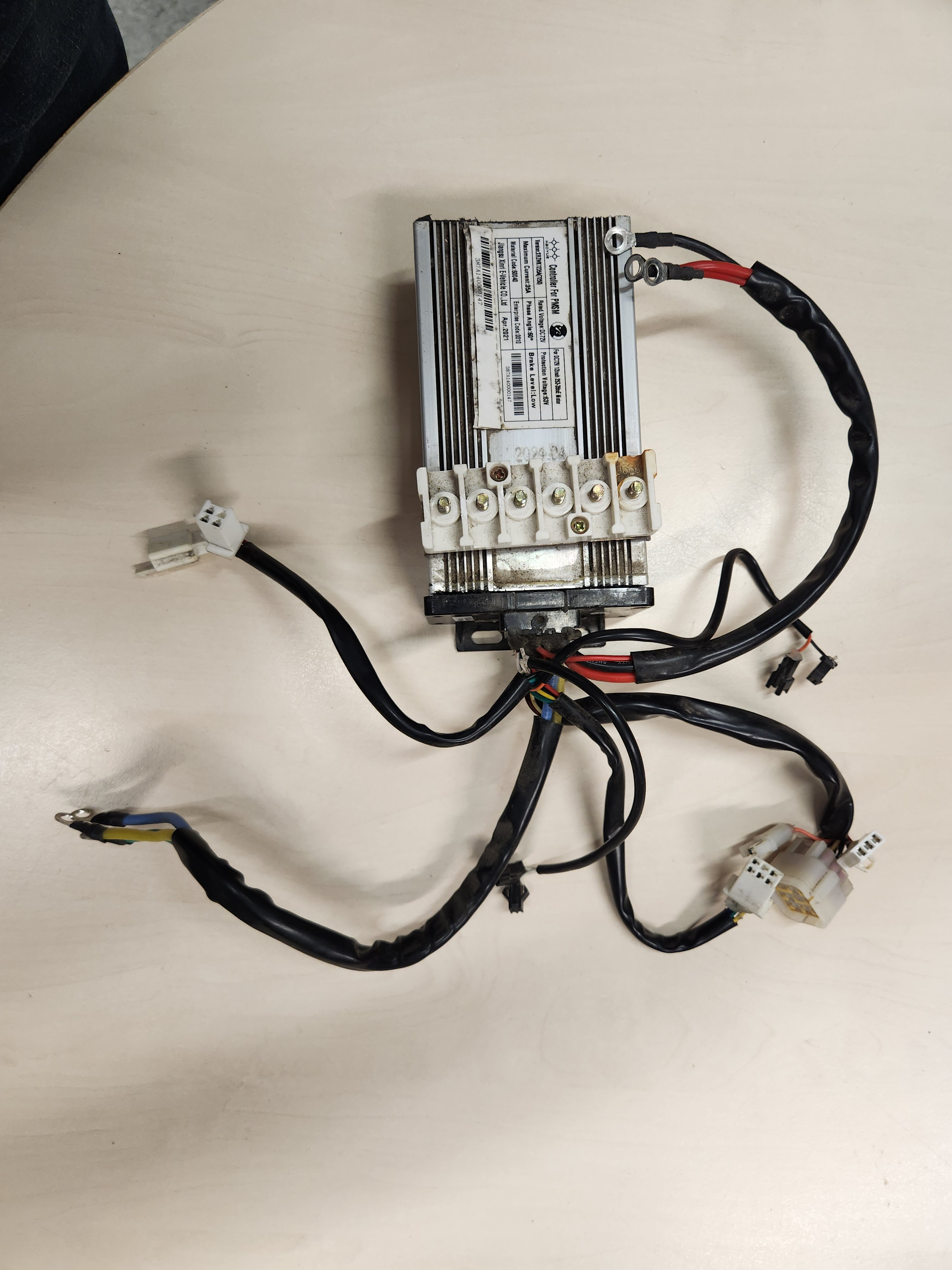

ich habe seit ca. 3,5 Jahren über die Firma Futura einen Jangsu Xinri gekauft und bisher gut genutzt. Einmal beim Bergabfahren bremste er plötzlich stark von sich aus ab (ähnlich der Motorbremse bei zu schnellen Geschwindigkeiten Buckel runter). Die Sicherung war rausgeflogen. DIe Sicherung wieder rein zu machen brachte kein Ergebnis. Ich schob ihn heim, stellte aber dabei fest, dass er ständig gebremst wurde.
Elektronik und alles hat funktionert, anschalten ging noch. Beim Gasgeben blockierte er aber schließlich immer.
Also haben wir ihn geöffnet und festgestellt, dass sobald der Motor von der Contoller-Einheit getrennt war, sich der Hinterreifen frei drehen lässt. Auf Verdacht, dass die Controllingeinheit defekt ist, haben wir diese entnommen und geöffnet. Wir haben dort festgestellt, dass ein Teil der Platine braun/schwarz verschmorrt ist und Brandgeruch festgestellt. Daher gehe ich aktuell davon aus, dass es einen Kurzschluss des Controllers gab, der meinen Roller unnutzbar machte.
Ich habe jetzt schon mehrfach im Netz und in diesem Forum recherchiert. Jedoch bin ich absoluter Laie in E-Technik und wollte Euch um Hilfe fragen, ob ihr mir sagen könnt, was für einen Controller ich neu bestellen und einbauen kann.
Ich füge gleich noch ein BIld mit den Daten des Controllers in diesen Thread ein. Ich bedanke mich schonmal ganz herzlich für Eure Hilfe.
LG
Johannes
LG
Johannes

Der Name sagt mir nichts, scheint aber ein Sunra Roller zu sein.
Sieht oberflächlich wie der Controller vomn Hawk 2 zu sein. Muss Ich mal vergleichen.
Hast du vielleicht ein Bild von dem Roller, und von dem Batteriestecker? Das würde die Identifikation erleichtern
Wenn Ich im Netz nach einem Xinri suche, lande ich bei der Seite von Sunra

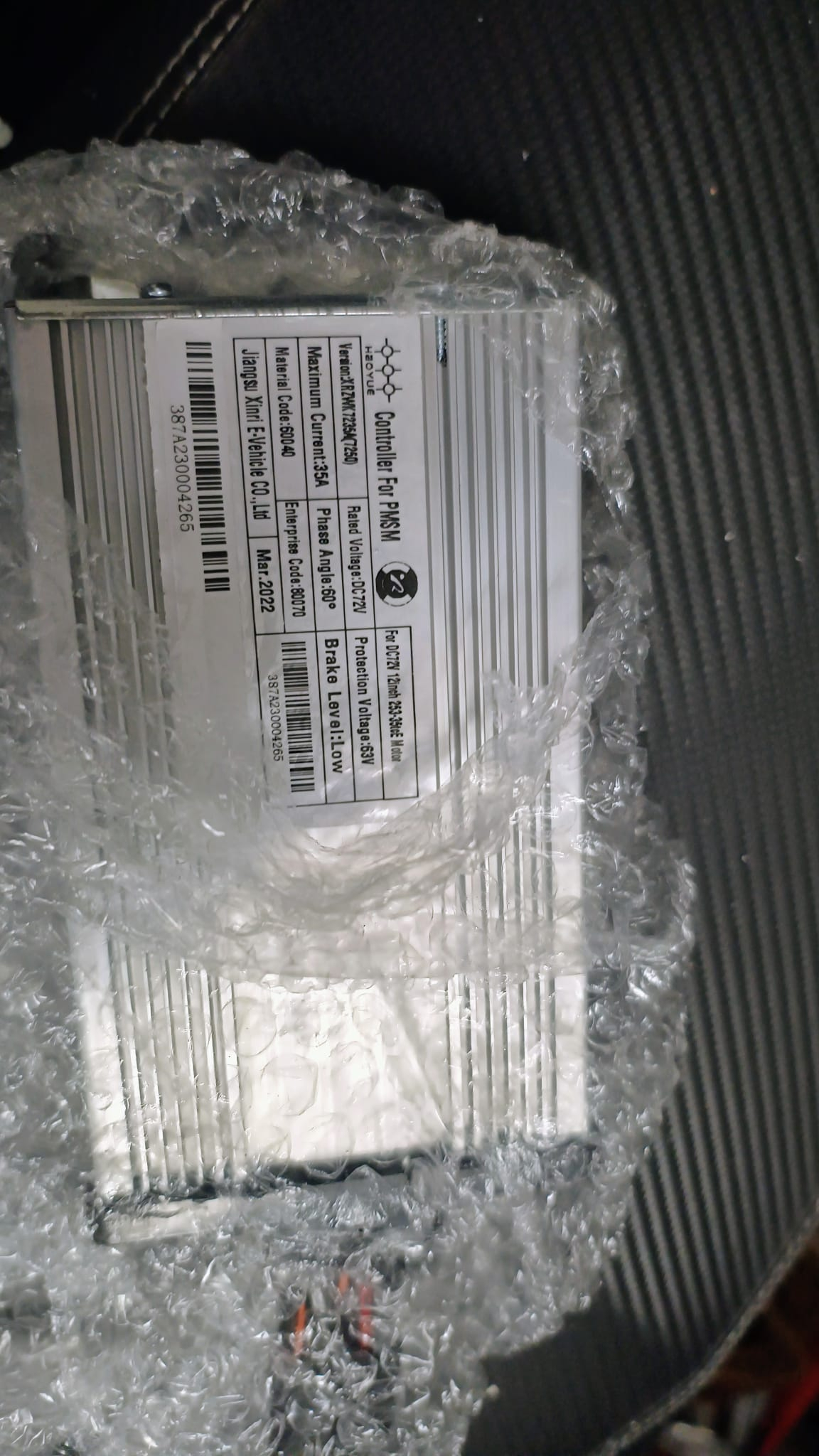

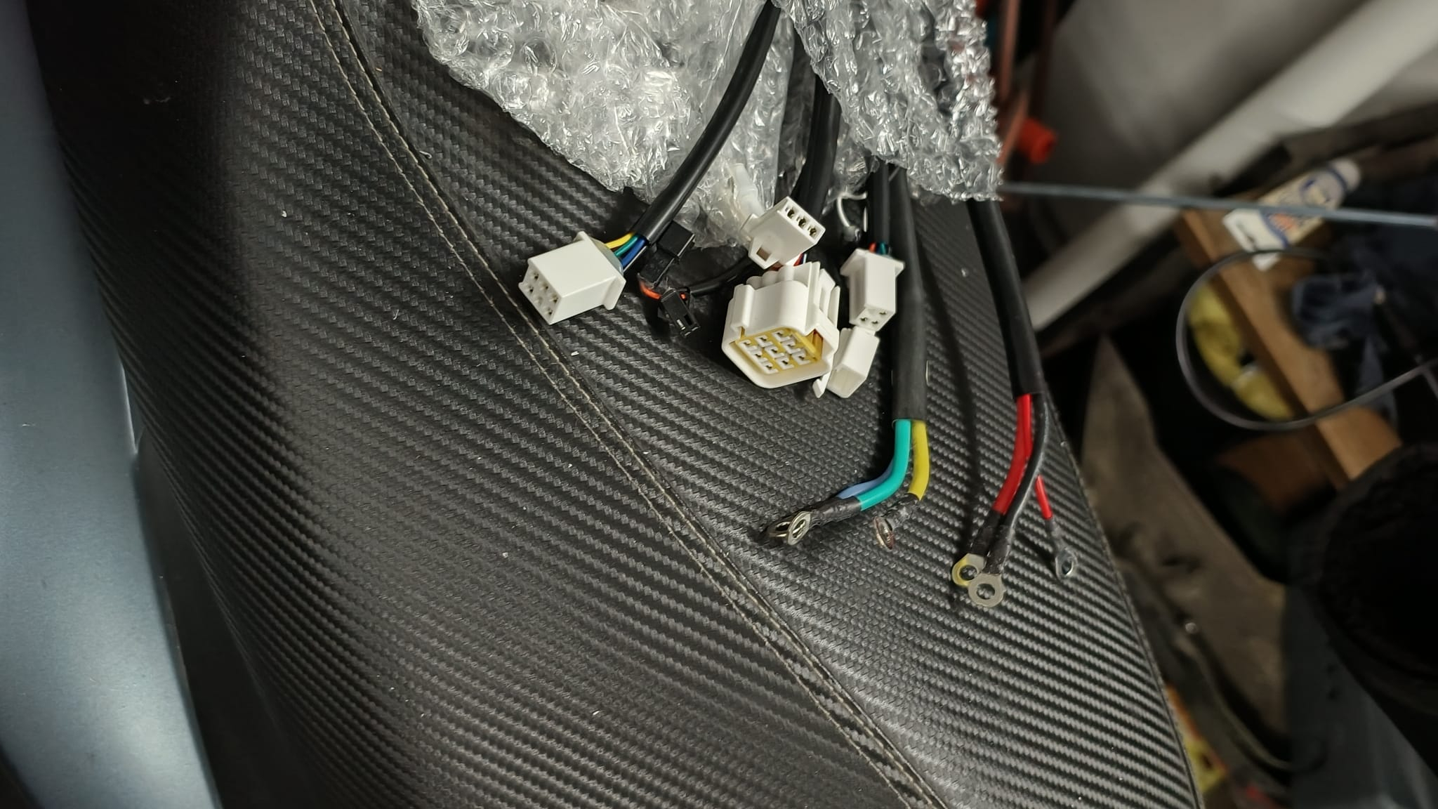

zur Sicherheit hier die Fotos:
Achte nach erhalt darauf, das du nicht den Controller für den Hawk 3.000 bekommen hast, der hat so ne art Gummiglocke im Kabelstrang, der passt für deinen nicht. Mir hatten Sie damals 3x den verkehrten geschickt.
Du hast den Hawk 2.0, Nicht den Hawk 3000!

Offenbar gibt es nur noch eine neuere Version bei Futura Nr. 24b https://elektroroller-futura.de/shop/e- ... awk_20_neu. Dazu brauchst du wahrscheinlich das Adapterset 24c https://elektroroller-futura.de/shop/e- ... t_hawk_2_0.
Ein günstigeres Teil aus China würde auch passen. Nur muss man dann ggfs. alle oder viele Steckanschlüsse anpassen. Wichtig wäre:
72V Spannung
mind. 35Ampere, besser 50-60A
low brake muss möglich sein (gegenüber high brake - dahinter verbergen sich unterschiedliche Methoden, wie der Bremslicht-Schalter auch den Motor kalt stellt).
Schöne Grüße, Bertolt
72V Spannung
