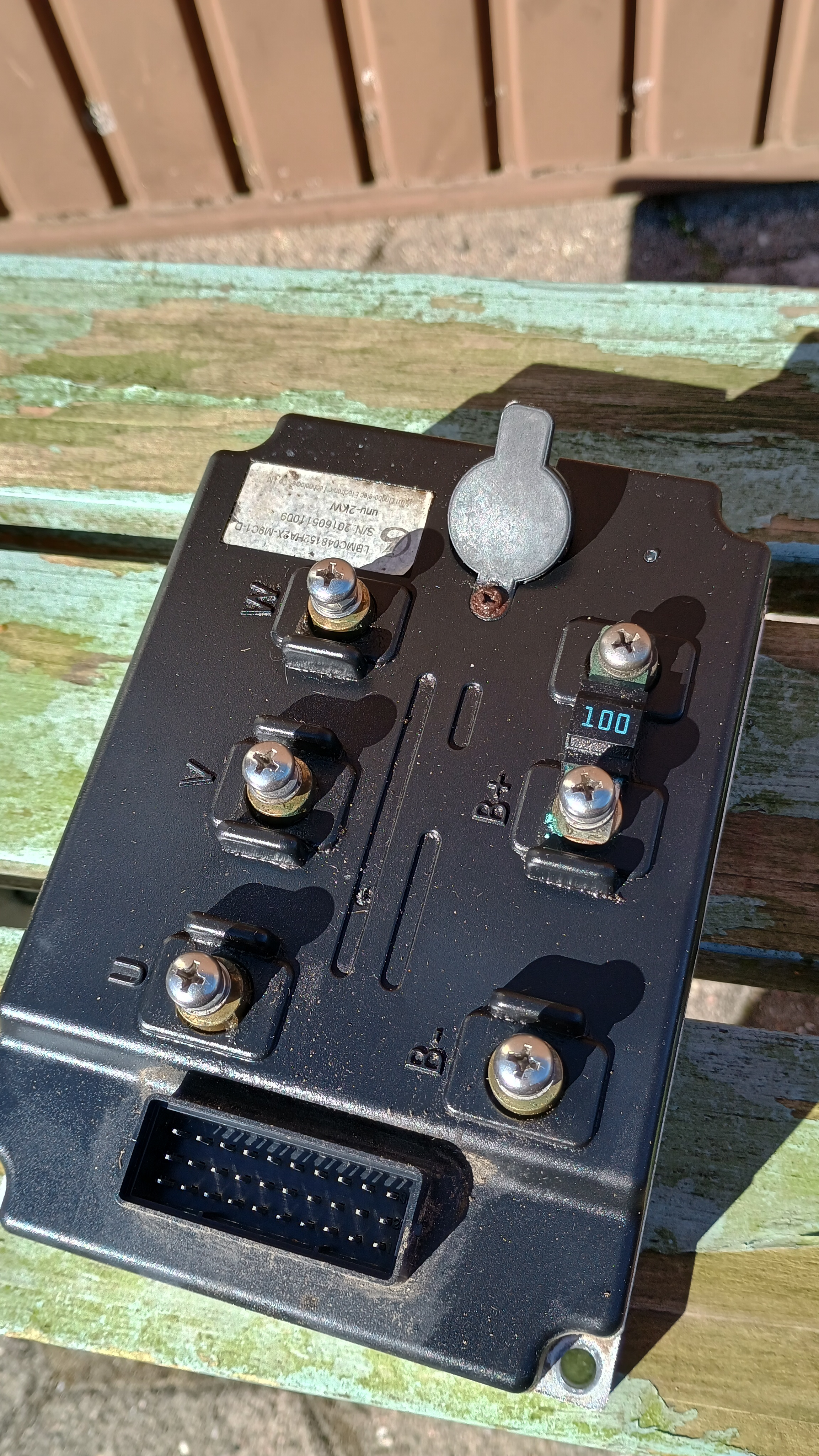

Hi zusammen, habe das Hinterrad wegen Reifenwechsel ausgebaut. Damit ich nicht vergesse an welchen Anschluss des Controllers welche Kabelfarbe gehört hatte ich mir ein Foto gemacht. Das ist jetzt weg - keine Ahnung wohin.
Kann mir jemand sagen wie ich die 3 Kabel an den Controller anschließen muss?

Hallo Manfred,
probier es mal mit:
U = Gelb
V = Grün und
W = Blau
Und wenn der Motor dann falsch herum dreht, Grün und Blau vertauschen.
Laut den Berichten hier im Forum stehen hier die Buchstaben drauf:
probier es mal mit:
U = Gelb
V = Grün und
W = Blau

Re: E-Florett 3.0 Controller welches Kabel wohin?
Unu hat es so gelegt.
Hi, bei mir war es tatsächlich diese Belegung:
U: gelb
V: blau
W:grün
Besten Dank nochmal.
