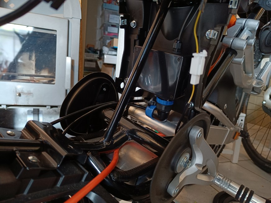

- Einbau Typ2 Ladebuchse 1-phasig (Link)
- Einbau 87,6V (Lifepo4) 12A internes Ladegerät (kein Link mehr verfügbar)
- Installation kleine Verteilerbox mit evalbo CPP Elektronik 2.0 Platine (Link)

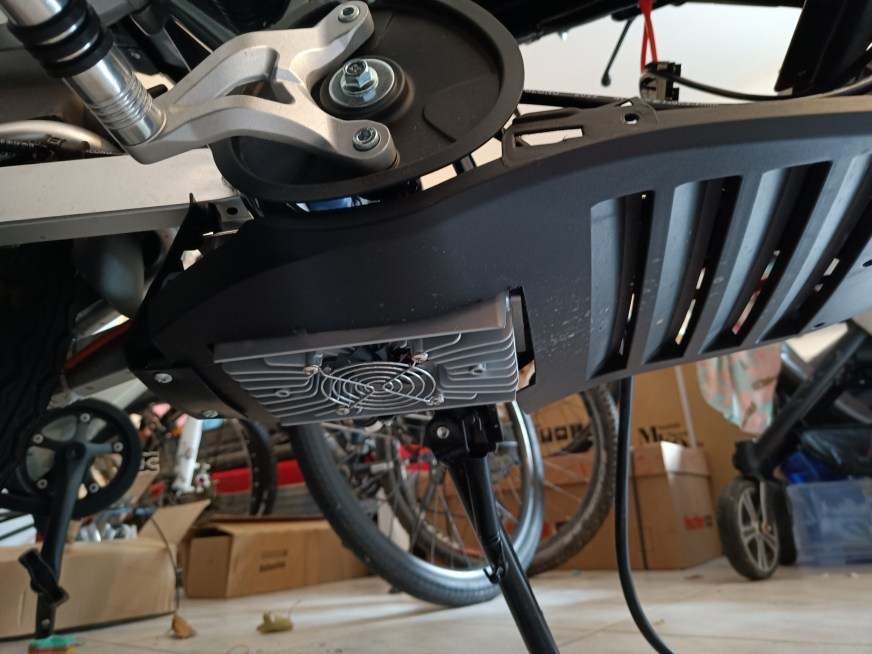

Eigentlich hatte ich geplant einen 30A Lader zu verbauen. Allerdings muss man schon sagen, dass in diesem Bike echt unglaublich wenig Platz vorhanden ist. Ich bin dann schweren Herzens auf einen 12A Lader zurückgegangen. Spätestens ab diesem Zeitpunkt ging es nur noch ums Prinzip :roll: Verbaut hab ich diesen dann im Unterboden in einem Ausschnitt, so dass dieser teilweise herausragt. Wie gesagt, unglaublich wenig Platz ist da vorhanden.

Im Grunde nix besonderes. Die kleine CPP Platine sorgt dafür, dass die nötigen Signale zwischen der CP/PE Leitung für den notwendigen Handshake sorgen, so dass die Wallbox die Spannung freigibt. Ich hab am Schloss unter dem Sitz noch einen Microschalter angebracht, damit ich per Drehen des Schlüssels die Ladung unterbrechen kann bevor ich den Stecker ziehe. Naja, bei diesen geringen Strömen auf der Primärseite wäre das wohl ohne auch kein Thema gewesen. Ging halt wieder ums Prinzip. :lol:

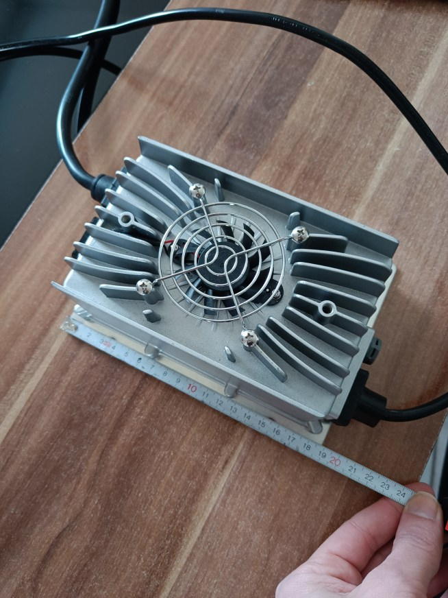

Ladegerät

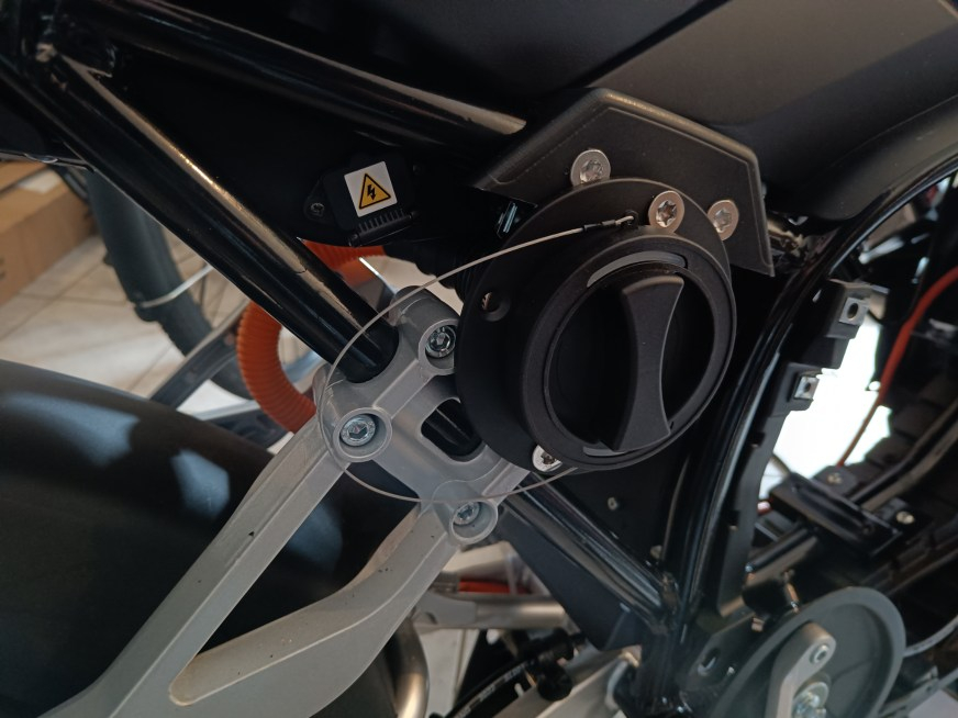

Ladebuchse

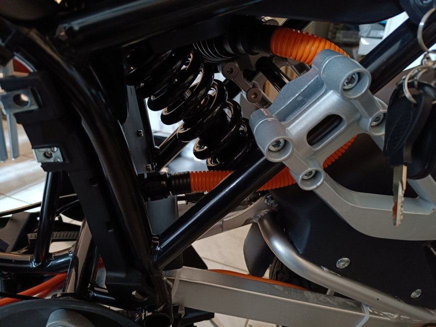

Zuleitung zur Ladebuchse
Unterbodenausschnitt

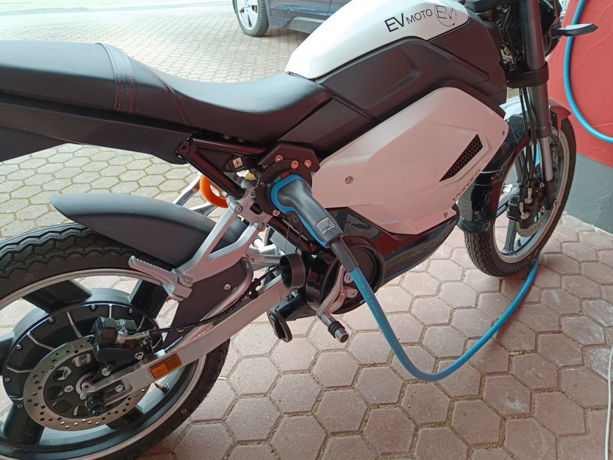

Bike beim Laden

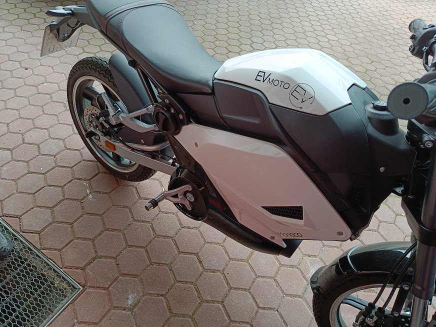

Bike nicht beim Laden
