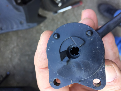

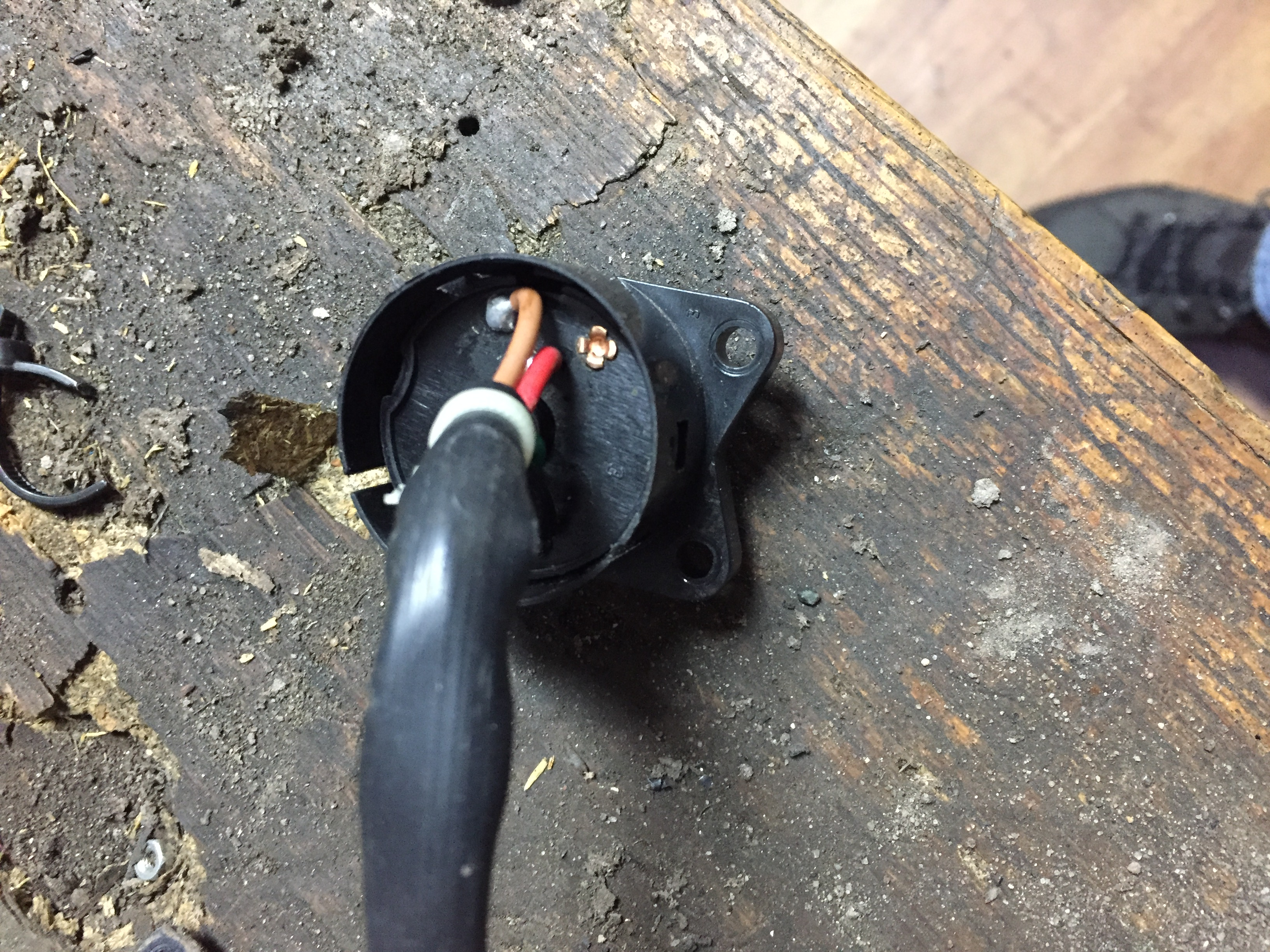

Leider habe ich letztens keine brauchbaren Bilder gemacht. Das Zündschloss selbst ist nur zusammengeklipst und lässt sich mit feinem Schmirgel (1000er) recyclen. Aber es muss einiges vorn hinter der Verkleidung abgebaut werden um dranzukommen.Simon125 hat geschrieben: ↑So 6. Apr 2025, 11:22Ich habe mich schon ein wenig durch das Forum gelesen, habe allerdings nur rudimentäre Elektro-Kenntnisse.
Die Sicherungen habe ich alle durchgepiepst, den Multikontaktstecker mit Kontaktspray bearbeitet und auch den 6-fach-Schlüsselreset habe ich mehrfach durchgeführt - leider ohne Erfolg.
Diese Bilder waren nur für mich um die Einbaulage der Einzelteile nachvollziehen zu können.
