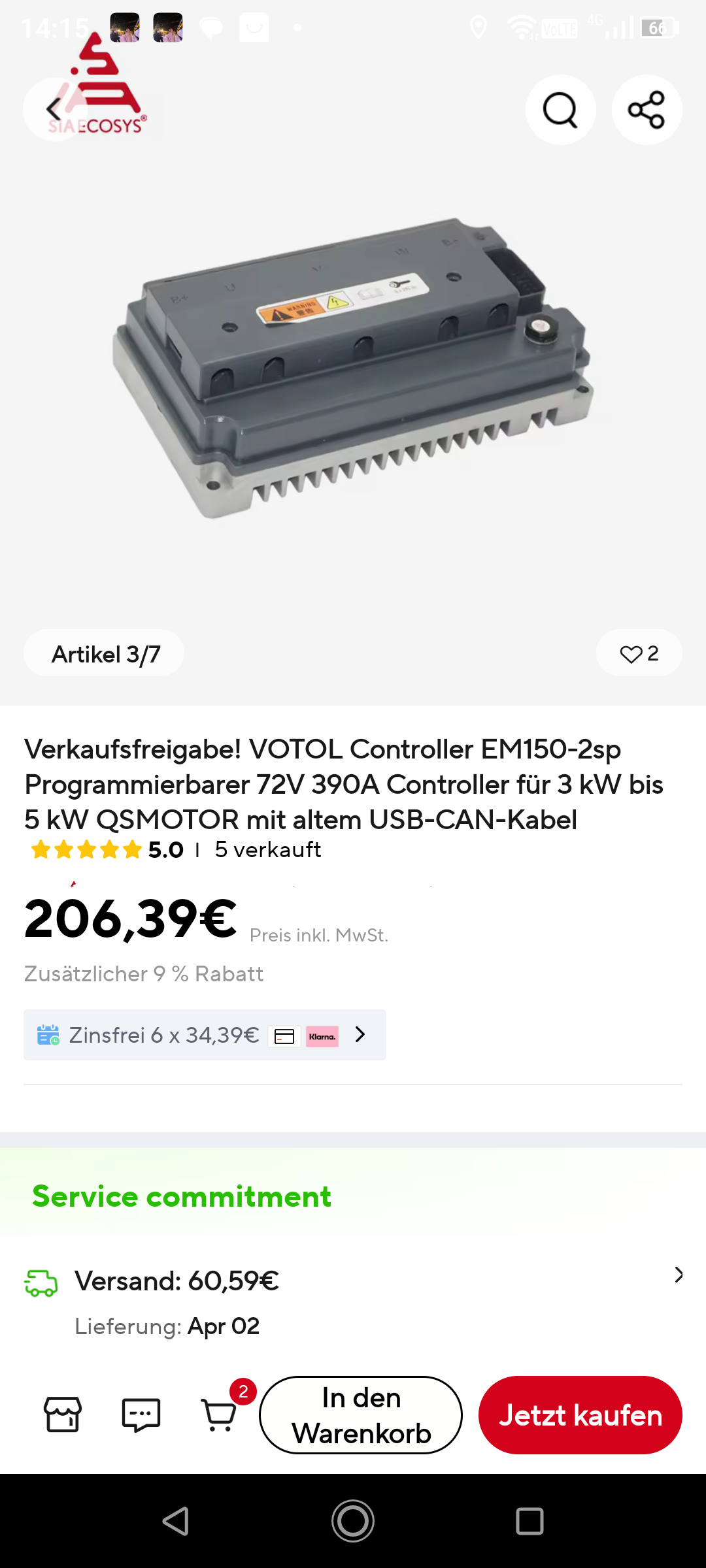

Re: Sporadisch Mkl und Notaus durch falsche Temperatur
Dieser wäre doch dann der richtige oder ?
Bevor du irgendwas tauscht: hast du geklärt ob die Motortemperatur oder die Invertertemperatur das Problem ist? In Sachen Motortemperatur solltest du klären ob der Motor wirklich zu heiß wird. Das lässt sich auf der Bremsscheibenseite fühlen. Wenn du da anfassen kannst, ist die Temperatur nicht zu hoch.EFred hat geschrieben: ↑Di 11. Mär 2025, 14:07Vielen Dank für die Antworten! Wenn die Motorkontrollleuchte nicht leuchtet, steigt die Temperatur bis max. 60 grad. Wenn die Leuchte an ist, kann es sogar im stand vorkommen, dass die Temperatur aufleuchtet. Nach 1 km ist er mir bergab auf viertel gas schon in den Notaus gegangen.
Wenn lediglich der Kontakt zum Motorsensor verloren geht, solltest du als erstes den kleinen Stecker an der Motorachse unter der Schwingenabdeckung kontrollieren und mit Elektronikspray säubern. Ausserdem würde ich das Kabel mit einem Kabelbinder sichern.
Einen standard Votol Controller hat hier (soweit ich weiß) noch niemand erfolgreich in einer Silence/Seat zum Laufen gebracht. Es gibt also keine Erfahrungswerte was Firmware etc. angeht.
Dann muss ich einen gebrauchten finden?
