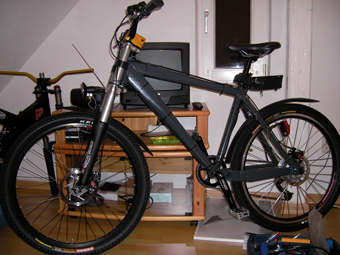

Eigentlich muß man nur die fertigen Komponenten zusammenfügen! ;) Rezept: Man nehme ein Mountainbike egal ob Hardtail oder Fully.( Kann man natürlich auch aus Einzellteilen zusammen bauen, wie ich es mache)
Einen E-bike Umrüstkit! zum Beispiel von activeshop 24 . Den lithium-Mangan Akku bekommst Du da auch. Natürlich fertig mit BMS und Trägerplatte
mit Verriegelung und Zündschloß. Dann nur das Hinterrad austauschen, Controller anbringen. Akku an die Sattelstütze oder Rahmen, Daumengas oder
Gasdrehgriff anbauen, wenn Du magst ,kannst Du die original Bremshebel am Bike belassen. Hast dann nur keine Fahrstromunterbrechung beim Bremsen.
So kannst Du aber dann auch einen burnout auf der Straße vorführen! :lol: :lol:
Auch bei Deinen Hai e-bike solltest Du Dich mit der Technik vertraut machen, damit Du Dir auch mal selber helfen kannst ;)
Auf dem Bild siehst Du mein zweites Projekt ,der Akku gehört hinter den Sattel auf die Trägerplatte ,in der auch der Controller untergebracht ist. :idea: :!:
Links steht mein Projekt Nr.3 :D . Das wird ein Fully wie das stealth bike Bomber! (auch mit dessen Power). Man wächst an seinen Aufgaben :lol: :lol: Der Rahmen vom Fully ist auch ein Hai bike. ;)
