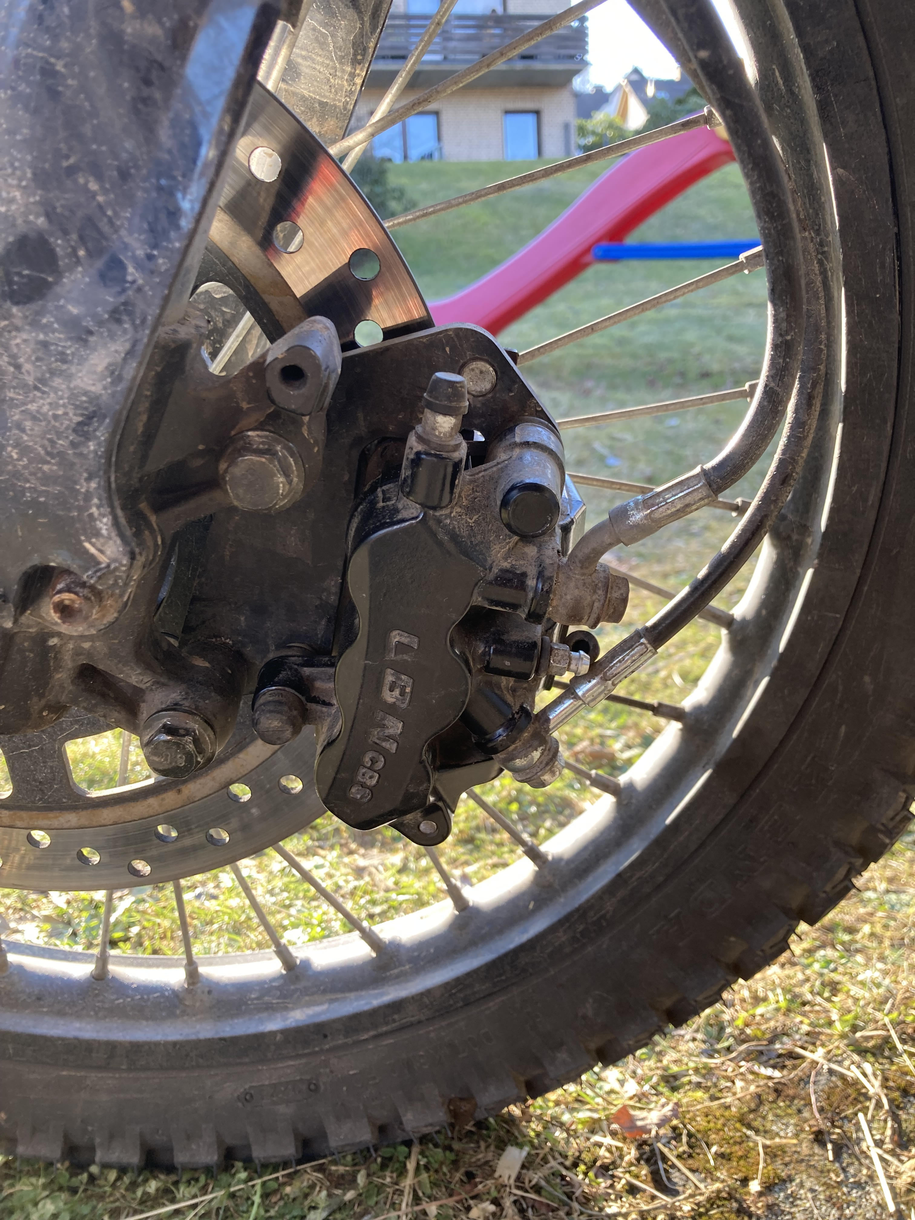

Es wäre gut wenn wir ein paar Bilder vom Bremssattel und Belegen hätten, es hat nicht jeder eine Tinbot ES1 zum abschauen.

Die Halteplatte für die Bremszange hat die Aufschrift: 20200324A, Hersteller-Aufschrift ist LBN cbs.
Hier noch das Foto: Konnte unter der Nummer aber mit Google nix finden.

Ist das ein Dreikolben Sattel? Welchen Durchmesser haben die Kolben?

Zwei sind größer der mittlere ist kleiner.

Es ist übrigens so, dass die beiden äußeren Kolben vom Bremshebel für vorne betätigt werden, der mittlere, kleine Kolben läuft als „teilintegral“ bei der hinteren Bremse mit.
