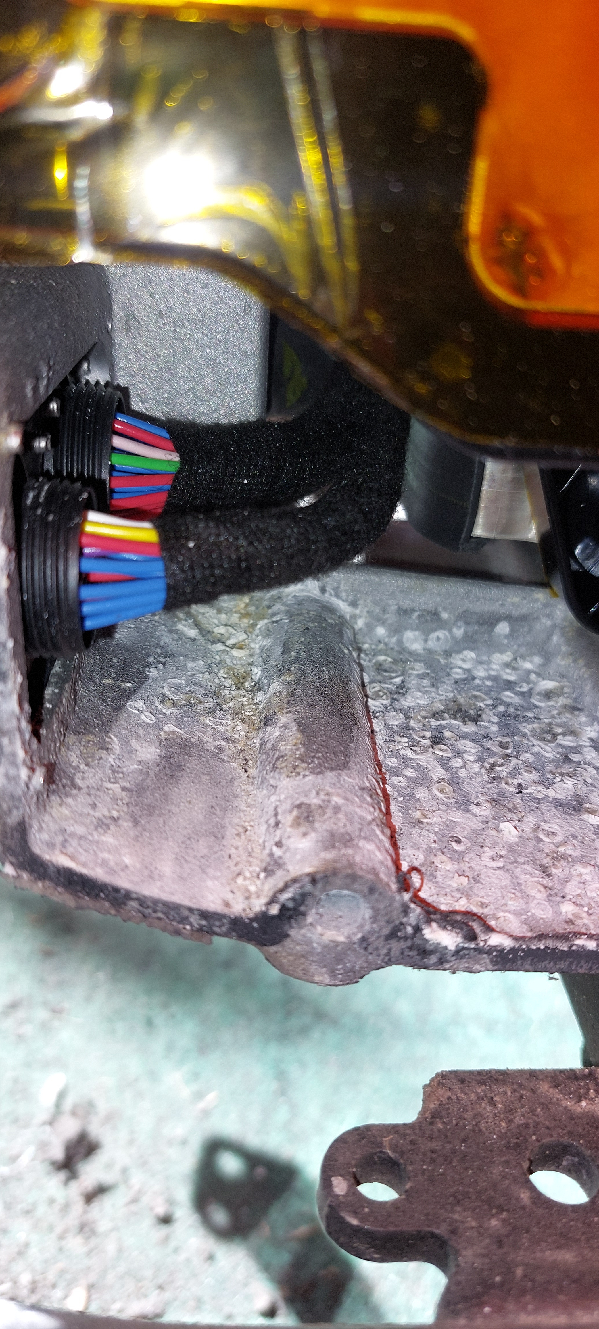

Vorgeschichte: die Maschine hatte direkt ein paar Wochen nach dem Kauf Korrosion im "Multistecker" hinten rechts am Fahrakkugehäuse (Wasser bzw. Salzlakeneinbruch). Die Korrosion wurde damals auf Gewährleistung beseitigt, es kam dabei zu Ausfällen während der Fahrt. Danach über 15TKm ohne Auffälligkeiten. Den Stecker habe ich aber heute nicht weiter kontrolliert, da der Fehlerverlauf in den letzten 2 Wochen m.E. dazu nicht passt.
