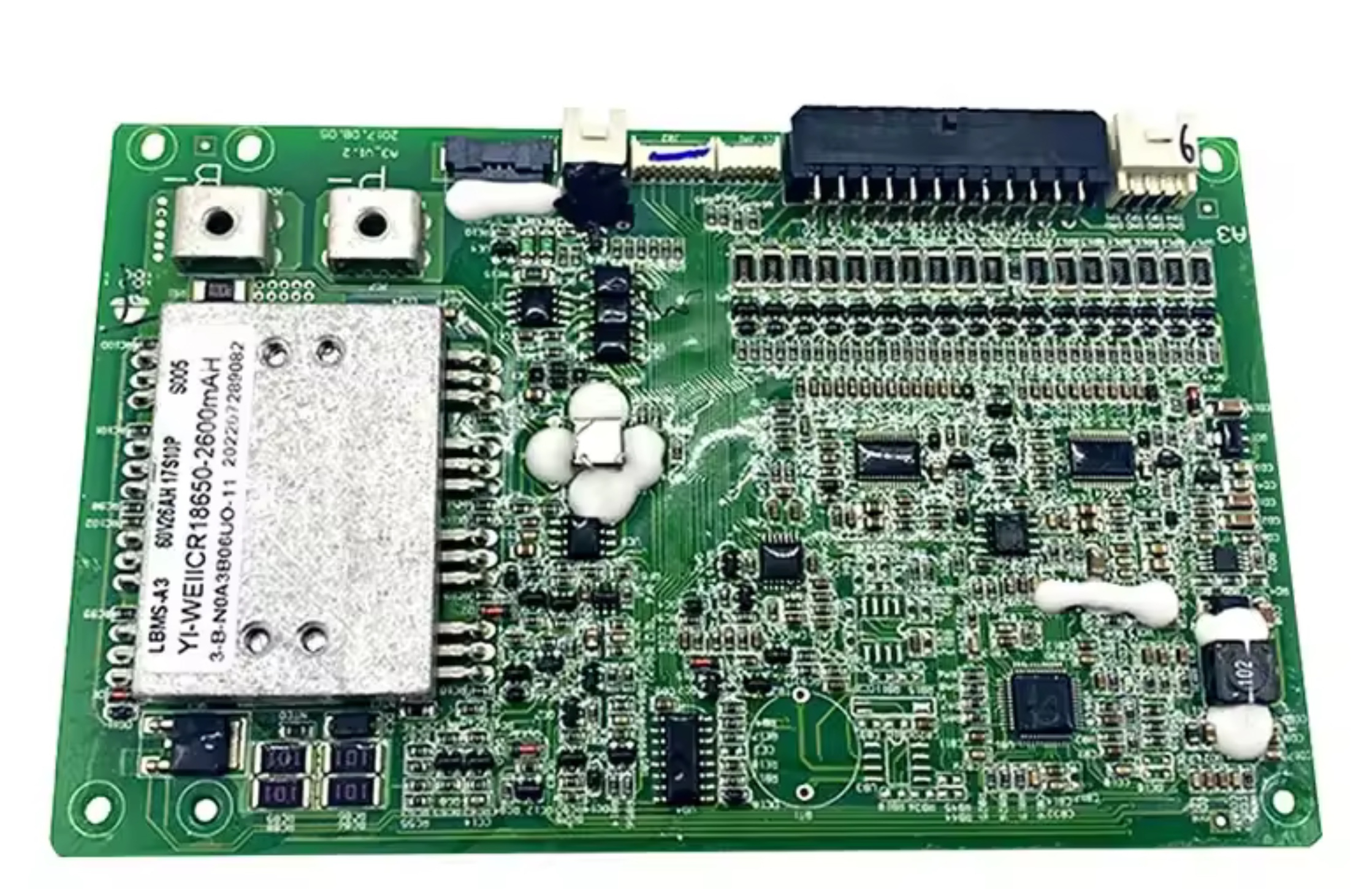

Habe schon geschaut, was es am Markt so gibt an BMS für den Akku. Ich habe zwei gefunden:
1. mit Bluetooth, welches ein ganz normales auf NIU Akku eingestelltes BMS zu sein scheint. Vorteil: Man kann die Batteriespannungen überprüfen und sieht, ob der Akku am Balancen ist. Allerdings kann die Akku Kapazität in der App verstellt werden! Die steht ab Einbau auf 50Ah. Das könnte fatal sein, wenn die Kapazität jemand verstellt via App. Damit käme ein Verkauf der Batterie/Roller für mich nie mehr in Frage. Das wäre mir zu gefährlich. Für mich selbst, der einigermaßen versteht, was dort in der Batterie passiert, eigentlich nicht zufriedenstellend. Allerdings habe ich die App noch nicht gesehen und evt. stellt die sich ja automatisch ein auf die Zellenanzahl.
Hat jemand diese App und das BMS schon getestet? Habe hier noch keinen Thread dazu gesehen.
BCU13-NIU-N
https://de.aliexpress.com/item/1005002205084525.html
BCU13-NIU-N 81,39€
https://de.aliexpress.com/item/1005004018256825.html
2. Ein BMS welches von sich behauptet ein Original zu sein, allerdings ohne NIU Logo drauf...
Leider doppelt so teuer.. und sieht nicht 100% via das Original aus. Da war auf der Platine noch Platz für das NIU Logo.
https://de.aliexpress.com/item/1005004796597415.html
Das Original? - Copy BMS - für 189€ Werde heute mal alle Zellen durchmessen und prüfen wie die Spannungen sind. Das dürfte mir zeigen, ob es am BMS oder an einer defekten Zelle liegt.

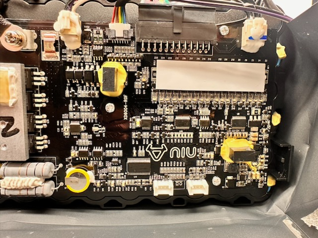

Werde erst mal den breiten schwarzen Stecker abziehen am BMS. Da kann man die Spannungen auch abgreifen. Ist dort einfacher...
Das unten ist das wahrscheinlich "fehlerhafte BMS" von mir und "Original"
Sieht doch sehr anders aus. Sicher sind da einige Dinge auf dem Board, die nicht da sind. aber die großen Wiederstände fehlen komplett. Sorry, die sind etwas abgeschnitten im Original NIU BMS auf der linken Seite. Die sind schon fett... Es fehlt auch die Knopfbatteriezelle und die Kühlung im Balancerteil oben rechts (nehme an das ist ein Teil der Balancerunit oben rechts) Das könnte auch ein Papierstreifen sein, muss ich nochmal schauen in der Werkstatt.
Man darf den chinesischen Verkäufern aber nicht über den Weg trauen... Die verkaufen Dir Gelb und es ist Blau und schwören Dir: Es ist Gelb! Die allermeisten Verkäufer verkaufen jetzt und denken gart nicht daran gute Geschäftsbeziehungen aufzubauen die auf Vertrauen basieren. Ist leider so.
