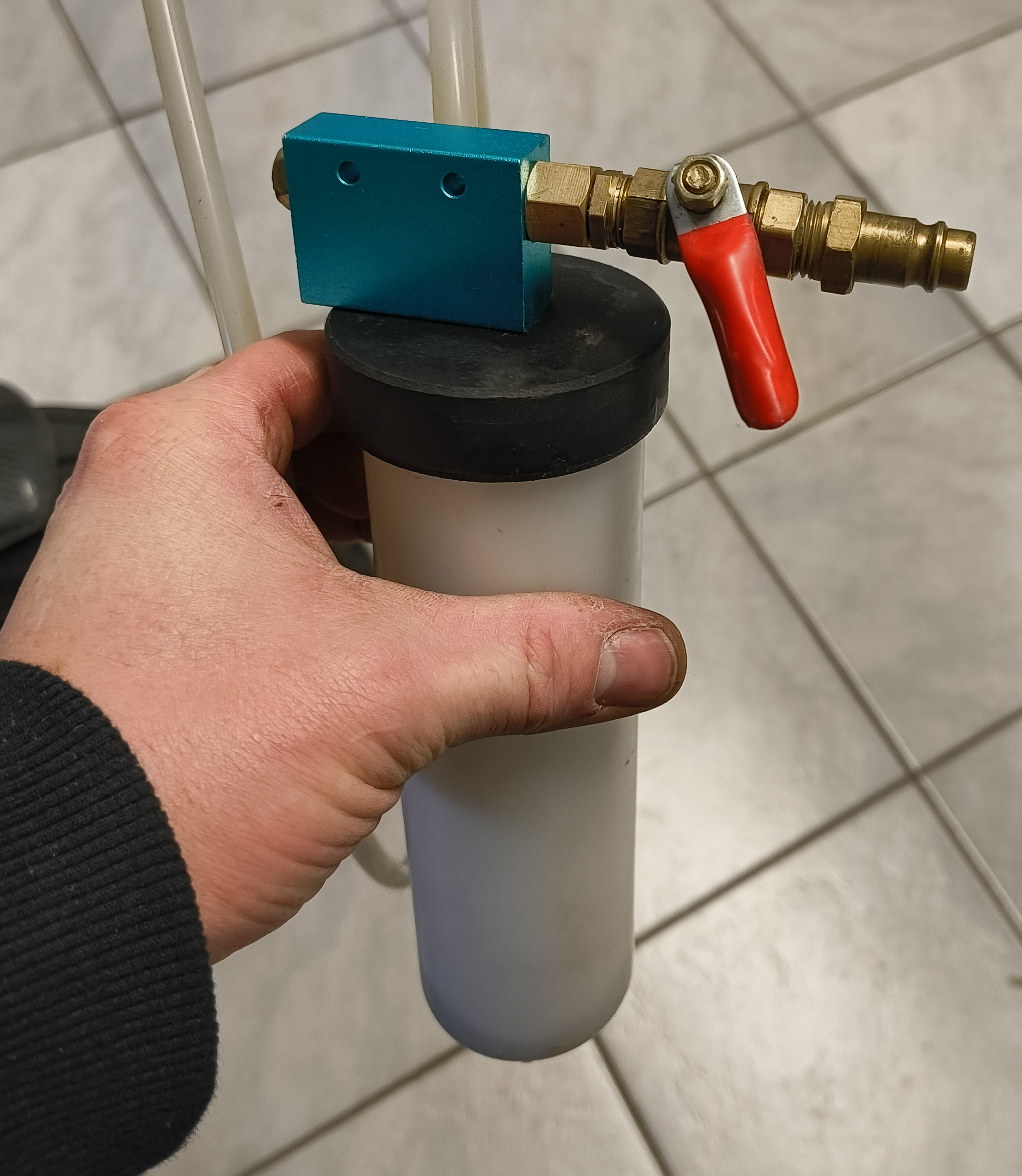

Den Behälter habe ich dann wieder mit frischer Ate SL 200 aufgefüllt. Diese hat bessere Spezifikationen als DOT 4. Das ist gutes Zeug und online im 1l Gebinde sehr erschwinglich (Um die 12€ ). Ich habe mir aus Faulheit einen Vakuumsauger gekauft, die klassische Methode mit Entlüfternippel auf/zu und pumpen funktioniert natürlich auch.

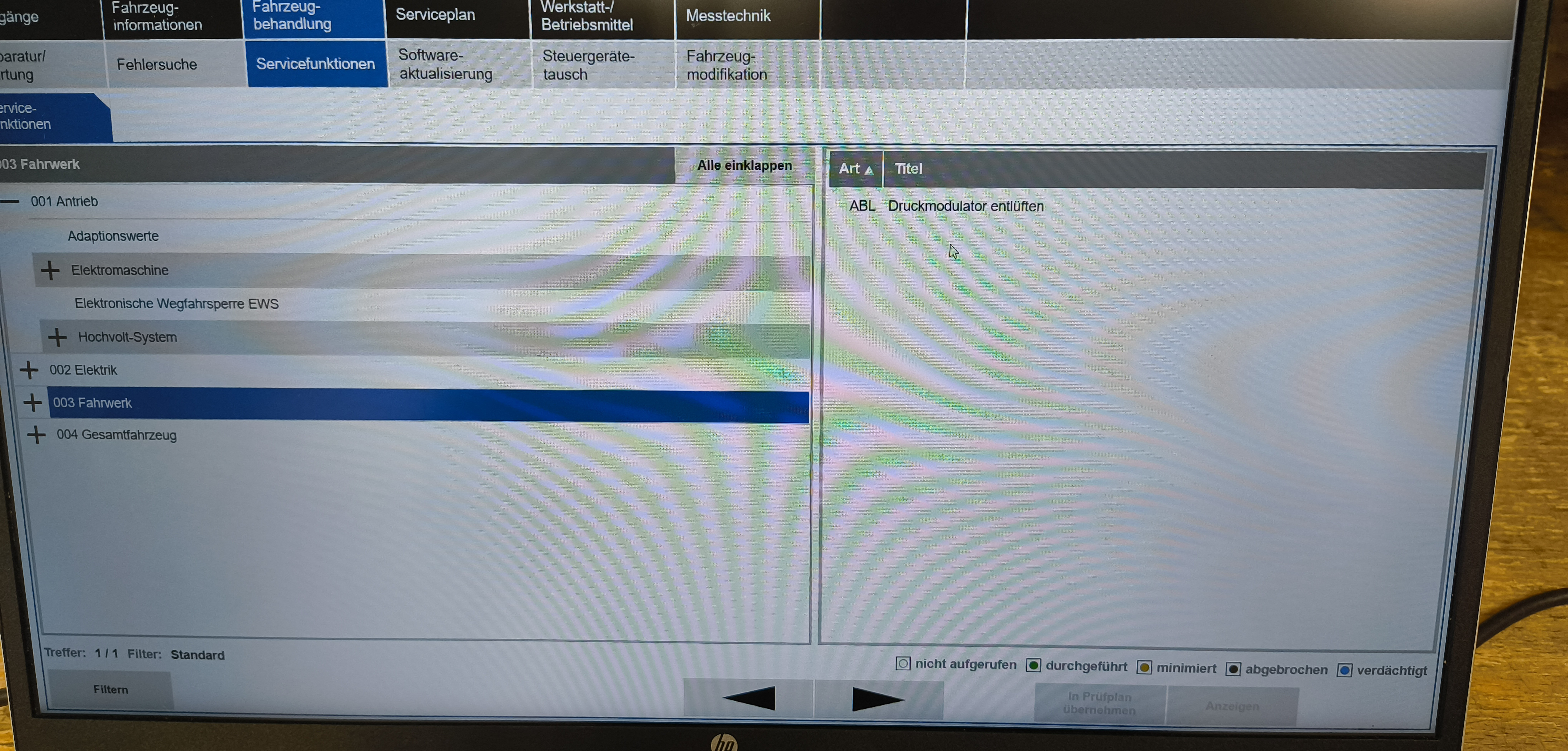

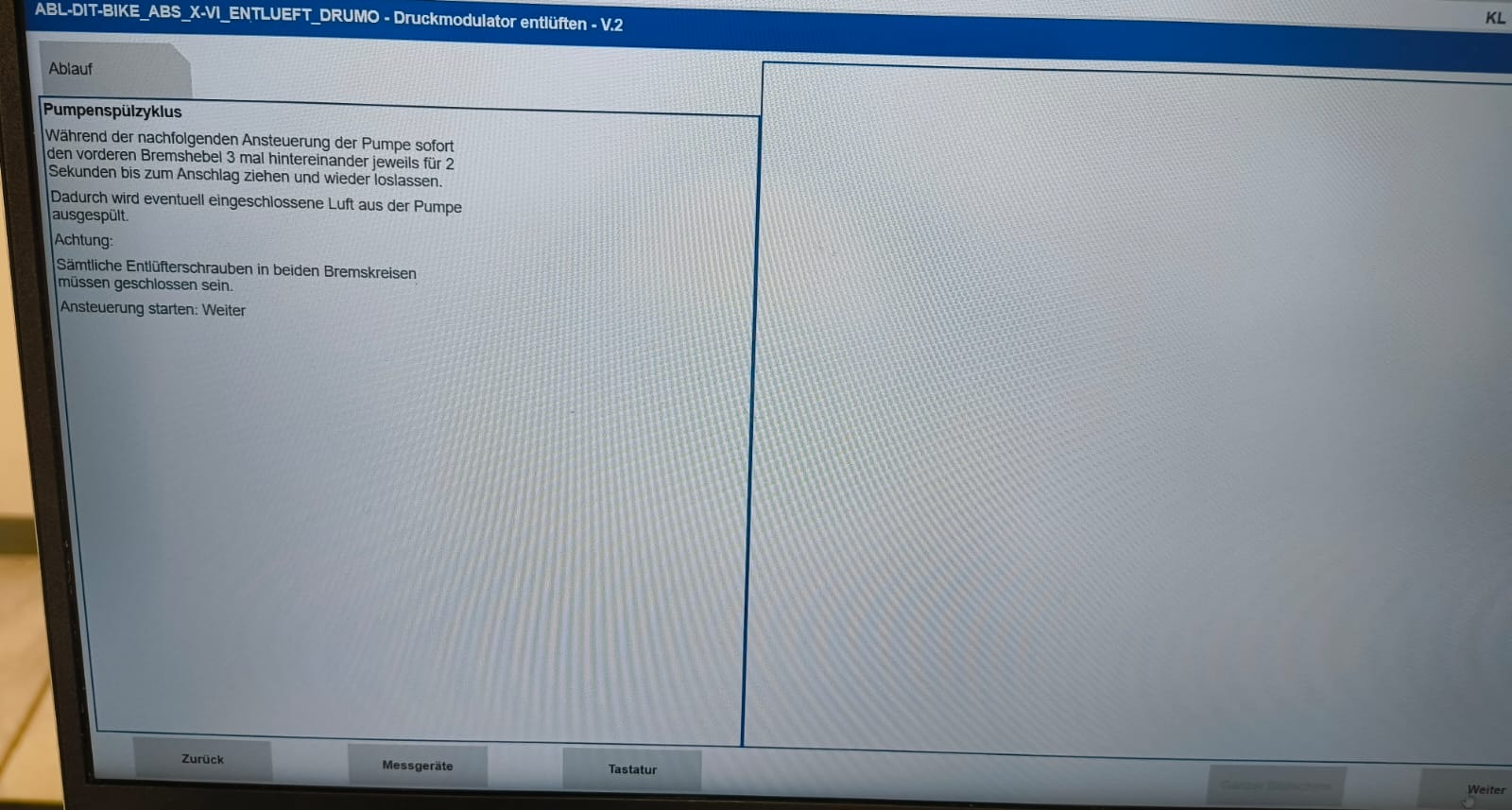

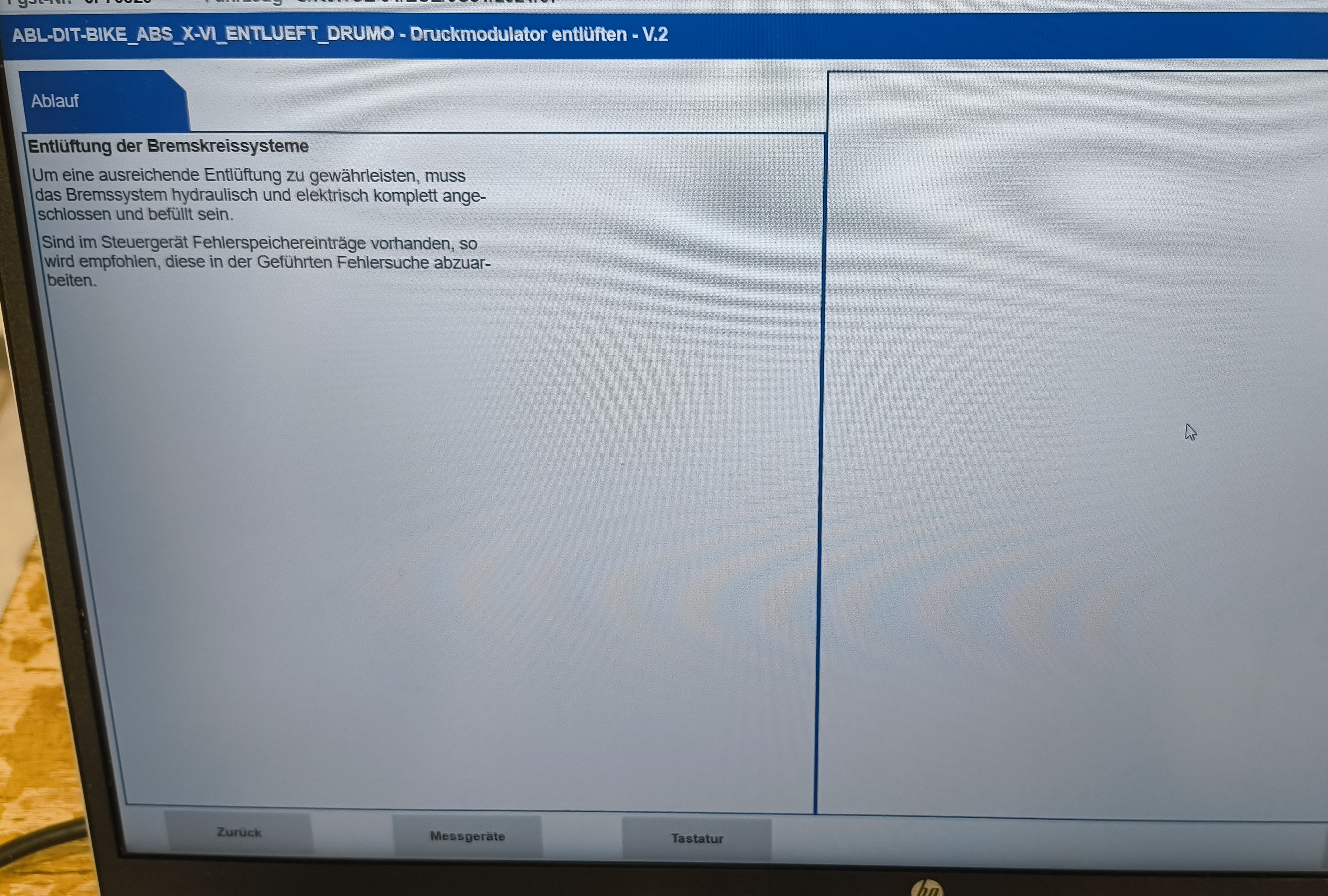

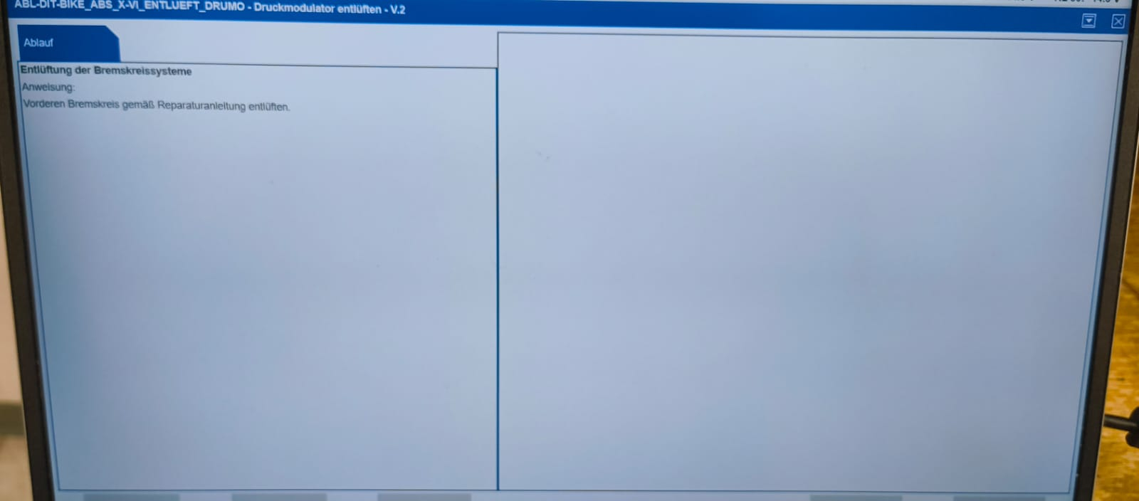

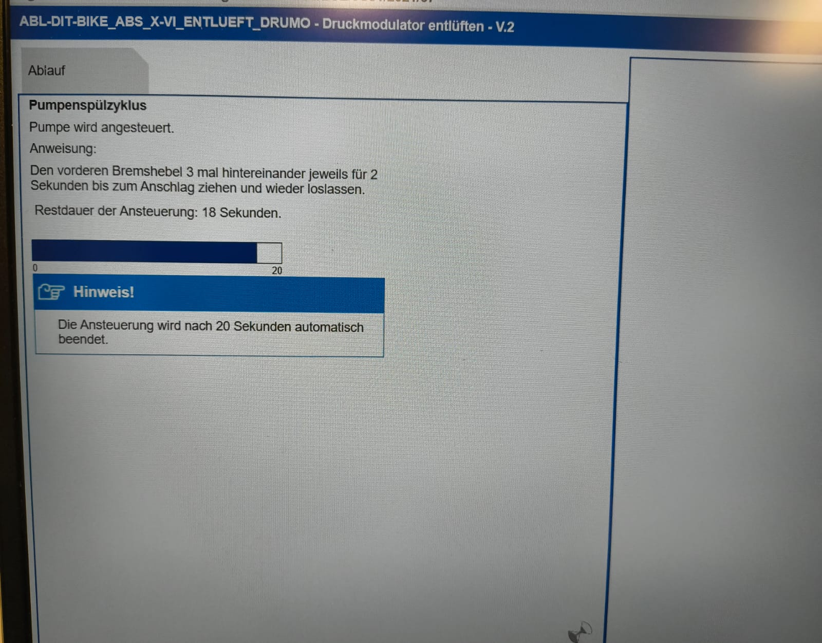

Achtung!!! auch hier noch einmal der dringende Hinweis nicht ganz leer ziehen sonst müsste man sich doch vermutlich bei einem BMW Onkel melden der dann den Tester bemüht um den Abs Block zu entlüften.

Bei vielen Fahrzeugen muss dafür das Fahrzeug an den Tester und zum ABS Modulator entlüften/spülen freigeschaltet sein. Das soll auch im wesentlichen passieren um dort Korrosion zu verhindern.

Es kann sein das sich dort die Luft verfängt (steigt hoch) . Dann hilft nur das der Apparat arbeitet. Man könnte auf gut Glück alles dort am Abs Block aufdrehen bis die Suppe überall heraus läuft einmal mit Druck von unten mit einer Spritze und so aber nein...sowas macht man nur in Afrika wenn du nichts hast ... :lol:
