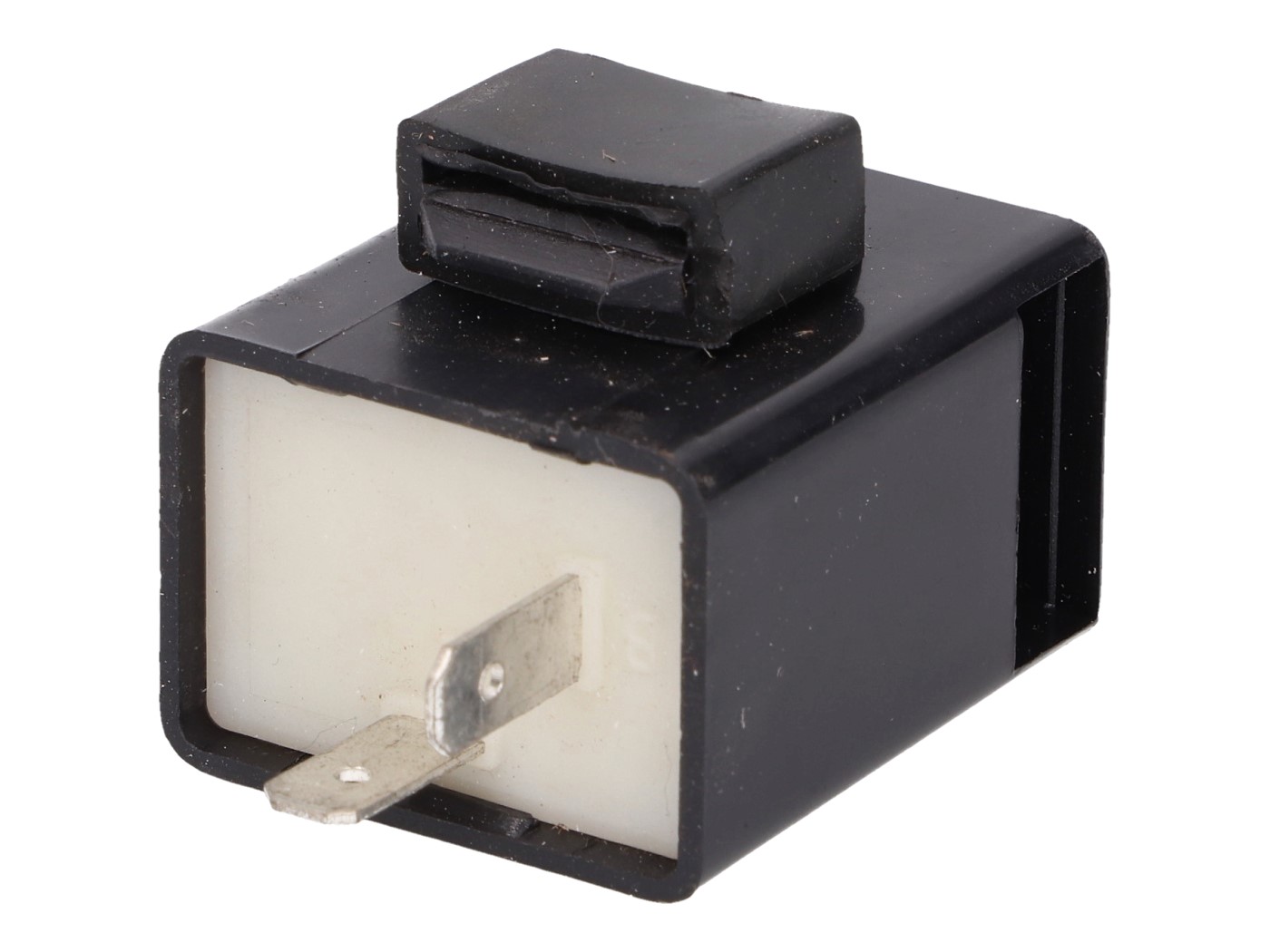

Hallo zusammen ich fahre eine Mangosteen m1p und habe den kurzen Fender hinten verbaut. Jetzt haben die hinteren Blinker bei betätigen Dauerlicht...
Es war ein kleiner Stecker bei. Ich vermute es ist das Blinkrelais. Ich habe keinen passenden Anschluss dafür gefunden.
Hat jemand Ahnung wie und wo ich ihn anschließen muss? :?

das Blinkrelais sitzt bei den Fahrzeugen üblicherweise (irgendwo) im Leitungsstrang vom DC/DC-Konverter (der die 12 Volt erzeugt) hoch zum Lenker und dessen Bedienelementen. Da kommt am Blinkerbetätigungsschalter schon der "blinkende" Strom an.
Wenn das Teil in Steckerform so aussieht: Bild wäre es (ggf. auch mit drei Kontakten) ein Blinkrelais/Blinkgeber.
