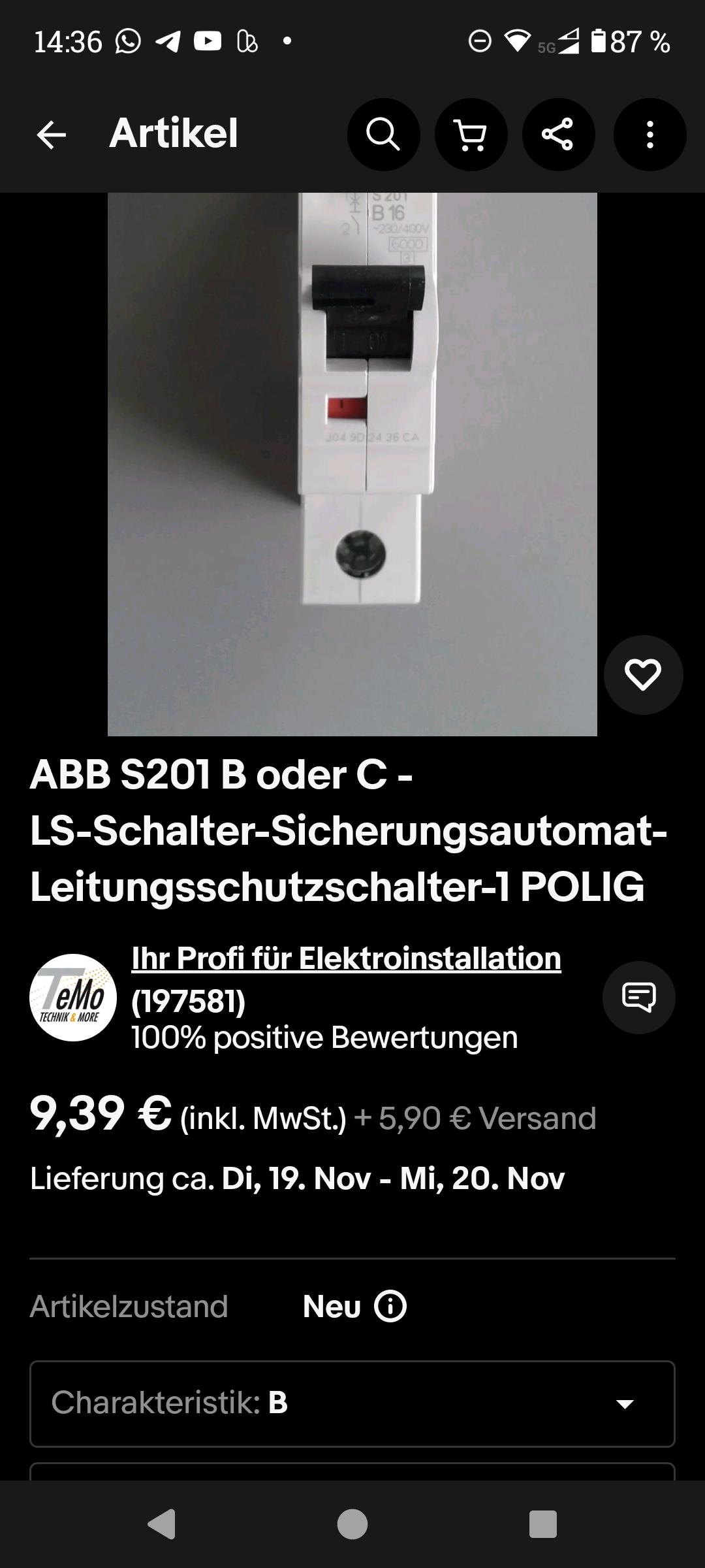

Im Zweifel hat man im Haus keine 50/60 A einpolig und im Auto auch nicht, ich hab Ersatz mit 60 und 125 A in der Garage liegen. Mit ein wenig Wissen und einer Kiste mit Kram lässt sich bestimmt was bauen. Ich hatte auch Mal ne Zeitlang eine Schmelzsicherung mit 60 A im Roller, gab's beim ACR als Notlösung.
Normal bekommt man die für 9-14 € bei eBay mit 50 oder 60 A

Wenn Du die den Sicherungsautomat über die Laufleistung von 33.000 km hinweg häufig betätigt hast, kann das durchaus Funkenverschleiß durch den Einschalt- und Trennfunken (und doch kein Kurzschluss) gewesen sein, der den Kontakt abgebrannt hat. Bleibt ein gwisses Risiko dann, das Fahrzeug ohne Leitungsschutzsicherung zu benutzen. Bei mir war es so, dass der Sicherungsautomat auf ON blieb, also nicht herausflog, wass er bei zu hohem Stromfluss ja machen würde. Aber der Stromkontakt wurde beim schalten auf ON nicht mehr herstesstellt und vorher zischte bzw. bruzelte es kurz beim Betätigen bevor der dann gänzlich den Kontakt verweigerte. Da war im Fahrzeug nichts kaputt, außer dem Sicherungsautomat.
Dein 1.000 Watt-Fahrzeug wird vermutlich mit einem B25/C25 oder B32/C32 Schutzschalter abgesichert sein, für den Du im nächsten Baumarkt wahrscheinlich Ersatz bekommst (https://www.hagebau.de/p/schneider-elec ... 000149300/)
Falls nur eine 16-Ampère-Variante (C16/B16) vorrätig ist, wird es auch ein paar Tage damit gehen.

Ich bin zwar kein Elektroniker und ich kann auch nicht wirklich sagen, ob es einen Unterschied macht, aber der hier verlinkte Sicherungsautomat ist nur für AC (Wechselstrom zugelassen) ich würde doch eher einen für DC (Gleichstrom) empfehlen.
wie z.B.
https://www.schutzschalter-online.de/pr ... polig.html

Praktisch alle 230V Sicherungsautomaten sind auch für 12V bis 72V Gleichspannung zugelassen. Und, 25A bis 32A Automaten bekommt man in jedem Baumarkt.
