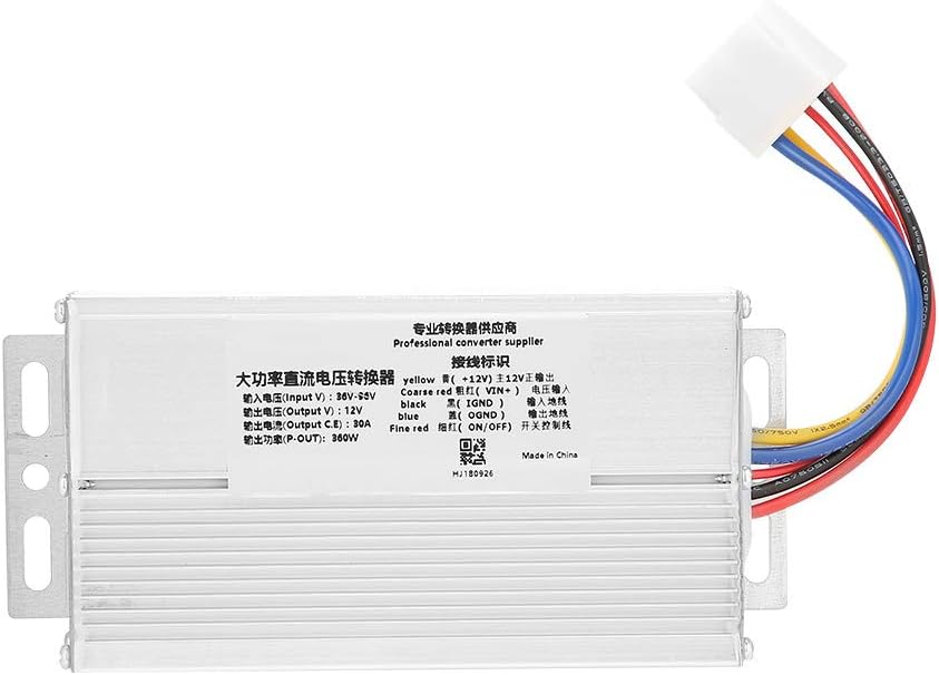

Hier mal ein Bespiel für einen 360W-Konverter (von Amazon für 30€):
https://www.amazon.de/-/en/Spacnanahpue ... B0C2326KDL

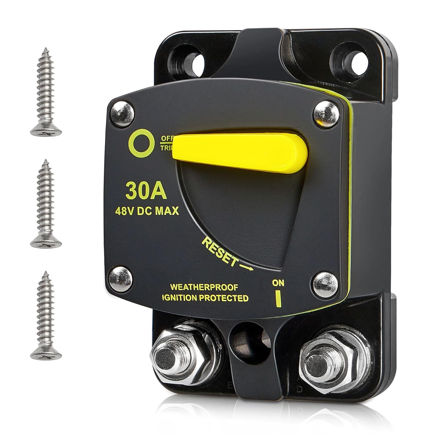

Da würde es Sinn machen in dessen gelbe 12-Volt-Output-Leitung so einen Schutzschalter einzubauen. Solange die Überlastung nur spontan auftritt und noch nicht Grund und Ort lokalisiert sind, woran es dabei liegt, kann man mit Glück dann ggf. wieder Einschalten und weiterfahren.
https://www.amazon.de/RED-WOLF-Sicherun ... B0CZDPLG65
Das Teil ist für 12 Volt bis hinauf auf 48Volt geeignet, also N I C H T für die Batterieseite im Elektrofrosch, sondern für die 12 Volt-Seite (hier beim Konverter in die gelbe Leitung und ggf. an eine Stelle hinauslegen, an die man dran kommt.

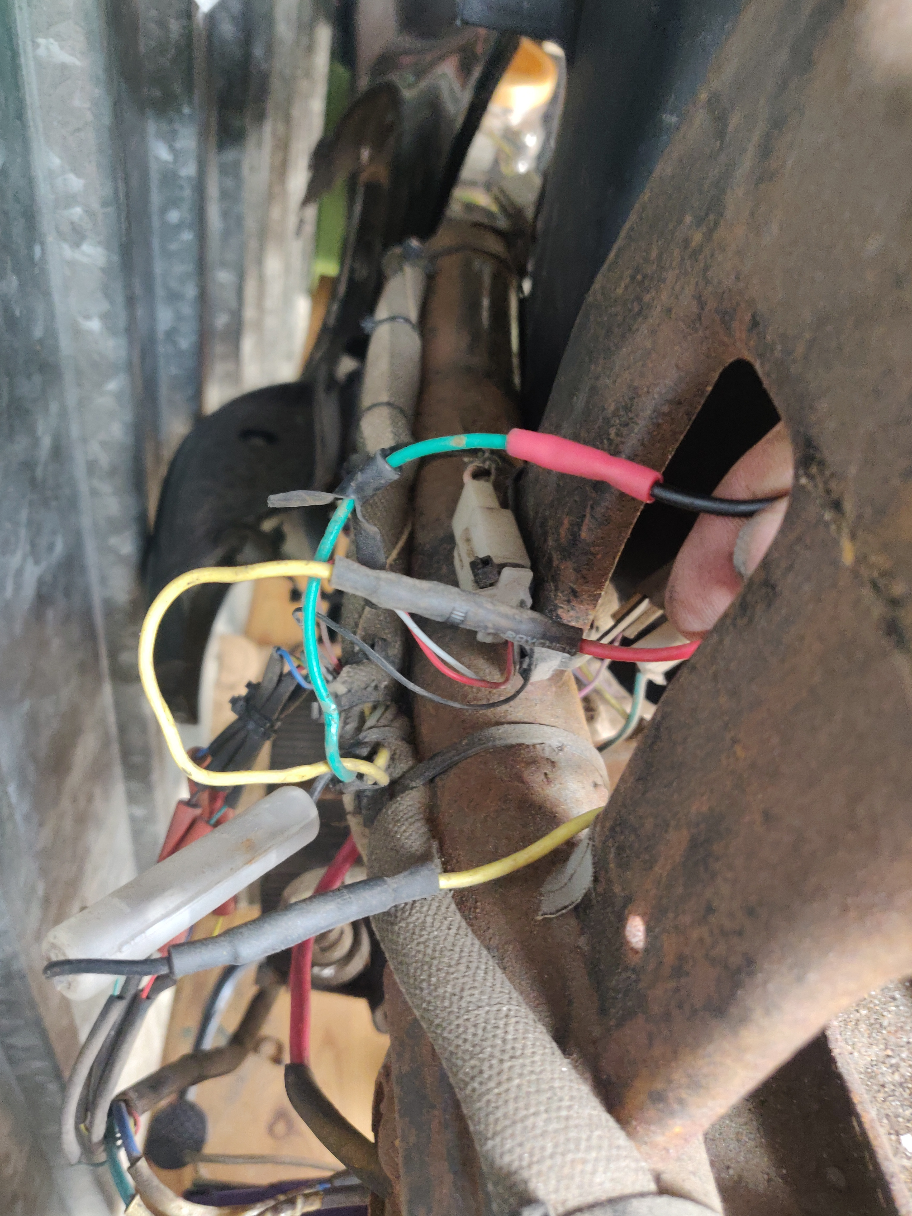

Ich habe eine Frage an euer Schwarmwissen. Musste ja den Konverter an meinem Elektrofrosch grand extra tauschen. Könnt ihr mir helfen wo das gelbe Kabel vom 12 v Ausgang hingeführt wird? Die 65 v und 12 v Kabelstränge scheinen ja laut Sichtung immer ineinander zu führen...wenn ich einen regulären 12v kreis herstelle funktioniert wieder die Beleuchtung..aber der Tacho wird unterversorgt...wenn ich das orangene Kabel aus dem Steuergerät auf die Zündung lege funktioniert der Tacho und der linke Blinker gibt Dauerfeuer. Der Motor will aber auch keinen Wank mehr machen. Bin mit meinem Latein am Ende. Hat von euch irgendjemand einen Schaltplan ?
Liebe Grüße und einen schönen Sonntag
Annett

Mann sollte sich nicht auf Farben verlassen, weil das ist den Chinesen egal.
