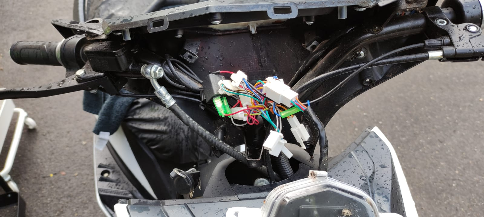

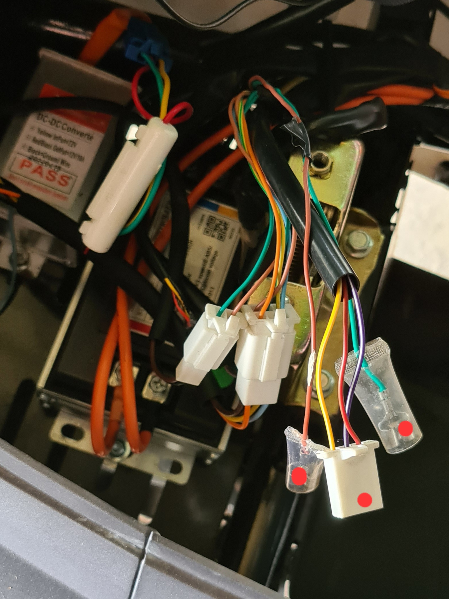

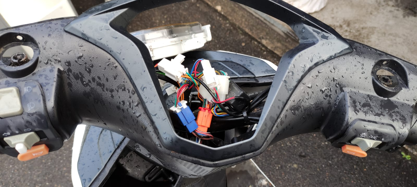

Nochmals Hallo,  im Anhang sind noch 2 Bilder passend zu meinen Fragen. Den 72v > 12v Converter hab ich überprüft und er funktioniert.  Meine Sicherungssuche bezieht sich nur auf den Falcon, der Hawk läuft problemlos

ist in dem weißen zylinderförmigen Teil über dem DC/DC-Konverter keine Schmelzsicherung drin?

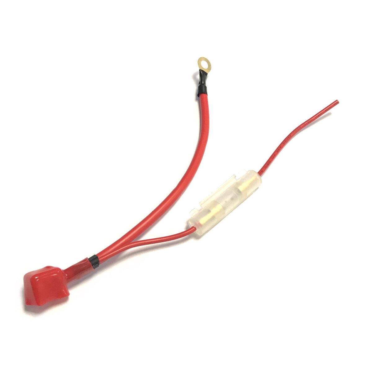

So wie hier in dem Beispiel:

im kabelbaum neben dem DC/DC wandler unterm sitz.
dazu muß man die sitz wanne ausbauen:

hier ein paar bilder

die Sicherung liegt direkt am Stecker vom Converter/Spannungswandler.
