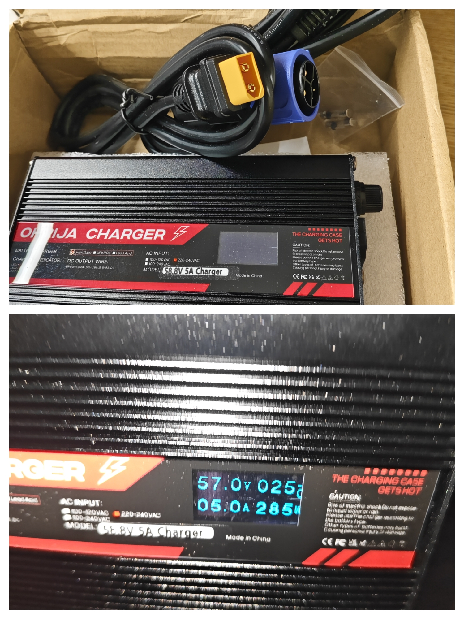

Hallo JoHa,
Hast Du denn ein defektes altes Ladegerät, von dem Du das Ladekabel vervenden könntest?
Dann wäre ja ein günstiges 14s-Ladegerät möglich, an dem dieses Kabel dann angeschlossen wird.
https://de.aliexpress.com/item/10050052 ... gJ_afD_BwE

Spannung ist nur leider etwas zu hoch, der Classic Akku wird nur auf 14x4,1V geladen.

Ja mit diesem Ladegerät würde er "endlich mal" (entsprechend der Zellspezifikation) vollständig aufgeladen,
was man einem Akku aus 2016, der sich ja vielleicht auch mal wieder "jung" und nun "vollständig abgefüllt" fühlen will, durchaus zumuten könnte.
Aus quasi religiöser Überzeugung mag man vielleicht auch über die Garantiezeit hinaus den Akku im Traum vom "Ewigen Leben" weiterhin so schonen wollen, wie ehedem. Muss Jeder selber wissen und dann ggf, nach einem originalen Ladegerät mit "ewigem Leben" suchen.
Nur wenn man Glück hat, erreichen die WATE-Ladegeräte tatsächlich die aufgedruckte Ladeschuluss-Spannung des Akkutyps für den Sie offiziell verkauft werden (hier 14s-LiIon, 58,8 Volt). Meist liegen sie ohnehin etwas niedriger. Man kann also nicht unbedingt erwarten, merkliche Mehrreichweite zu erzielen, wenn die Zellen - wie bei NIU üblich- nachher um die 4,15 Volt liegen. Ein LiIon-BMS von damals toleriert 4,2 Volt, als ausreichende Sicherheitsmarge zu den 4,35 Volt, wo es bei 45°C Zelltemperatur anfangen würde, kritisch zu werden. Inzwischen traut man den Mischoxidzellen maximale Spannung bis 4,25 Volt zu und bei "nur" 4,2 Volt trotzdem an die 1.000 Ladezyklen. Der neue UNU hat jetzt auch ein Ladegerät, das bei 58,4 Volt die Ladung des 14s-Akkus stoppt.

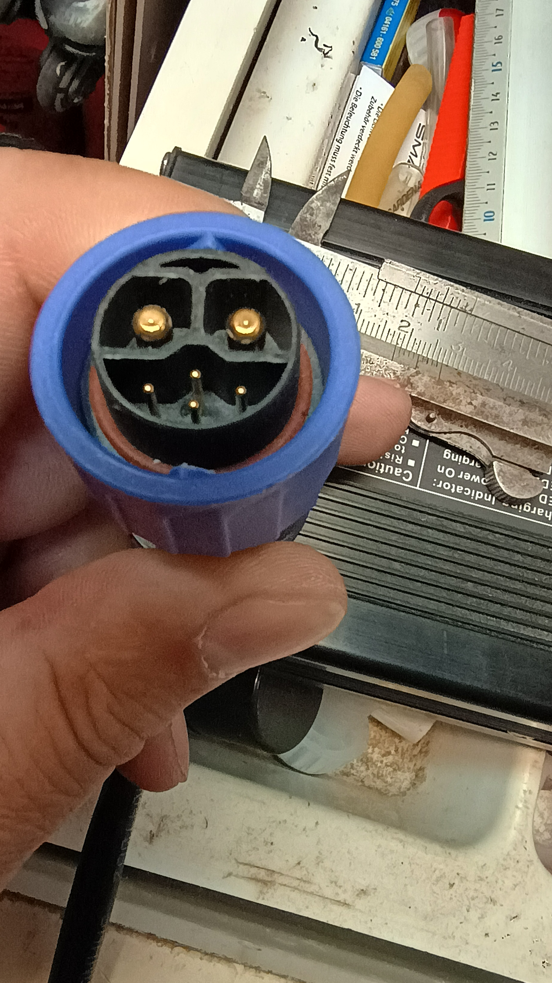

Hatt der Akku die Buchse für diesen Stecker?
https://de.aliexpress.com/item/10050057 ... gJjyPD_BwE

ja 2+4 nur die Form der Aussparungen ist anders.

Jep, genau die Buchse / Stecker sind vorhanden.
