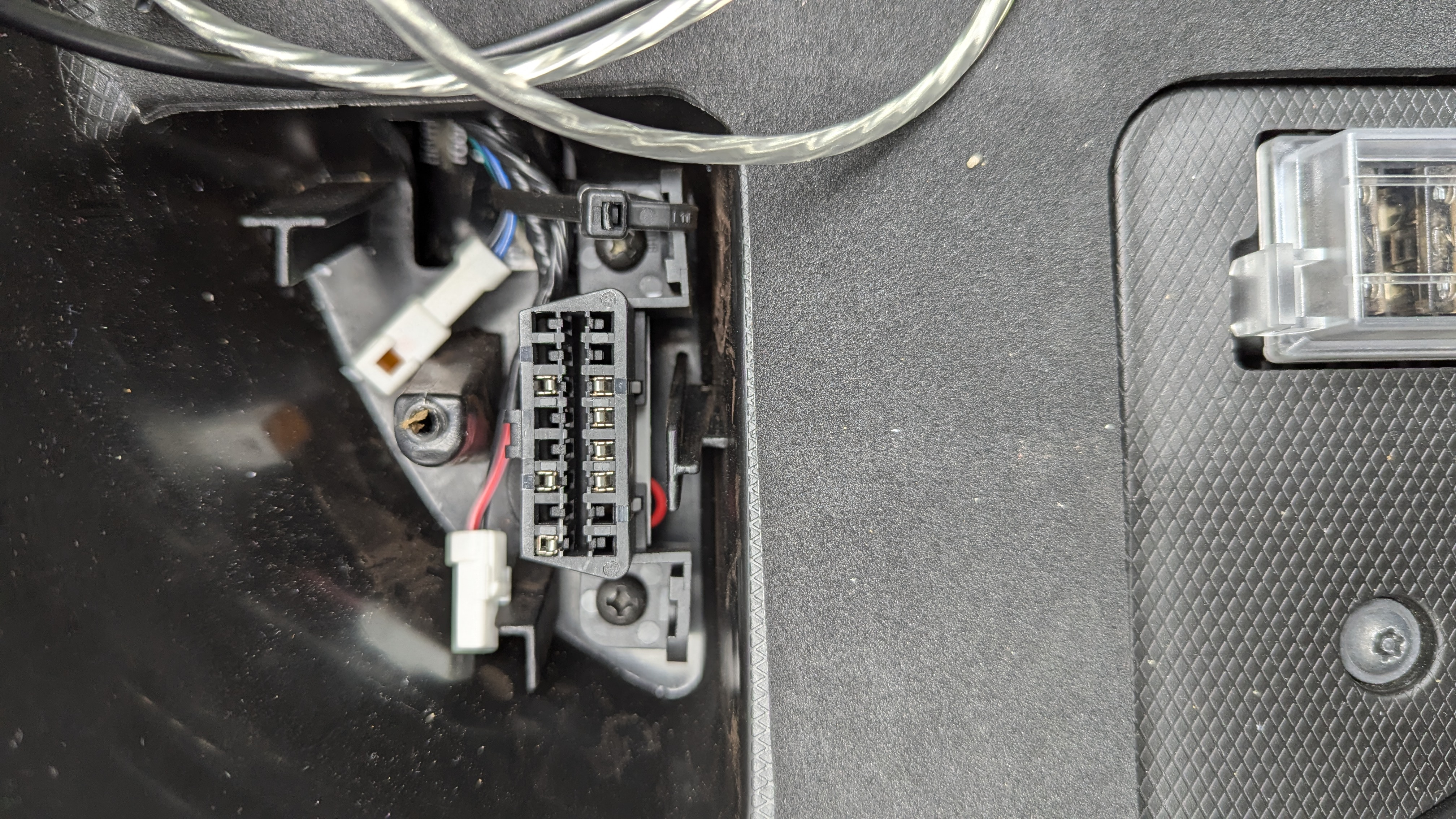

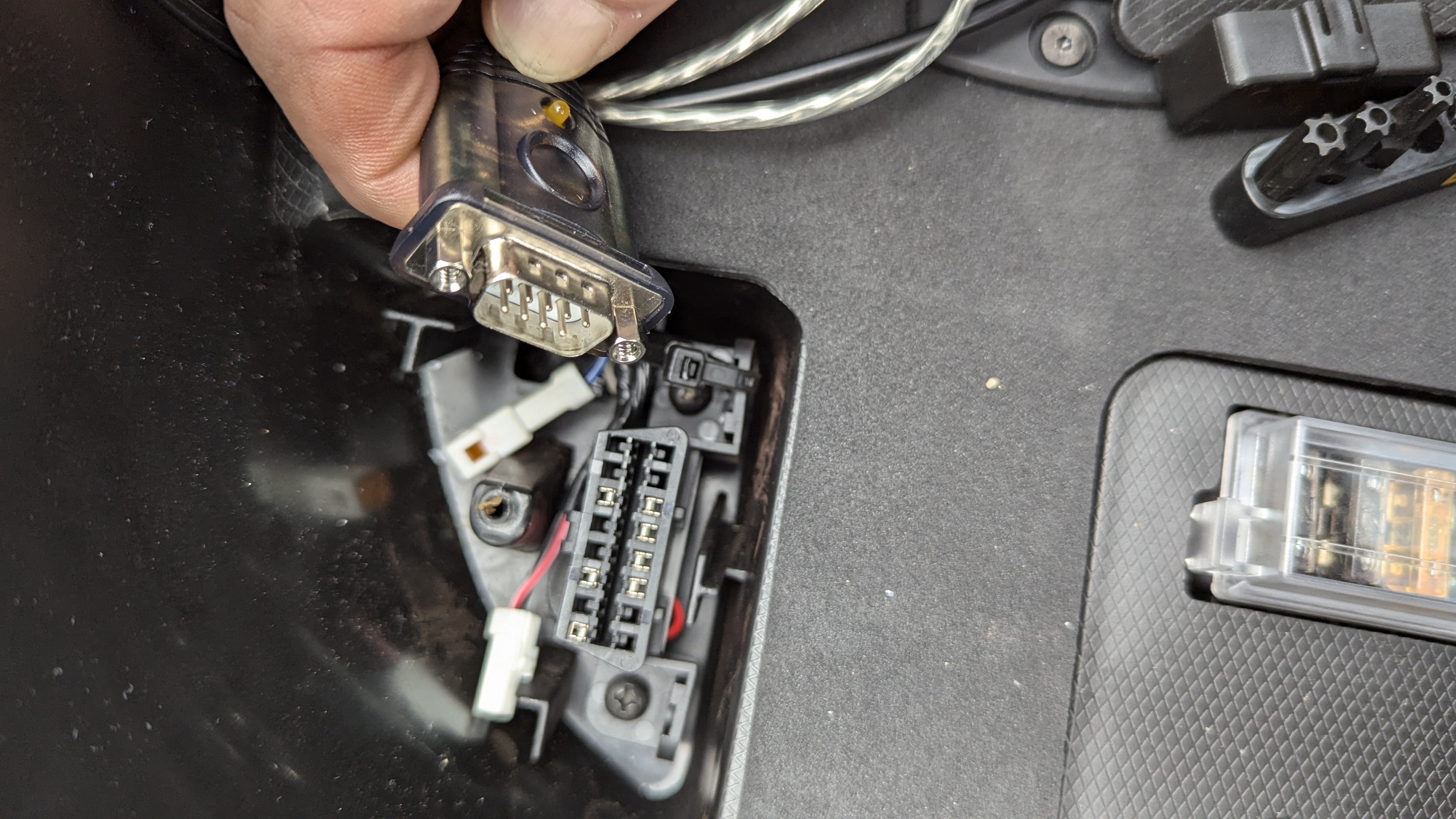

Es kann sein, dass die SIM-Karte in deinem Telemetrie-Modul noch nicht aktiviert ist. Wenn du technisch etwas begabt bist häng dich mal per RS232 dran und lies die Logs vom Astra-Modul mit ob du sowas hier siehst:
Code: Alles auswählen
comm: Successfully opened socket 0 to xxx on port yyy
oder doch eher sowas:
comm: Failed to open socket to xxx on port yyy
Falls letzteres, ist ziemlich sicher deine SIM-Karte noch nicht aktiviert. War bei meiner neuen S01 MY23 auch so.
