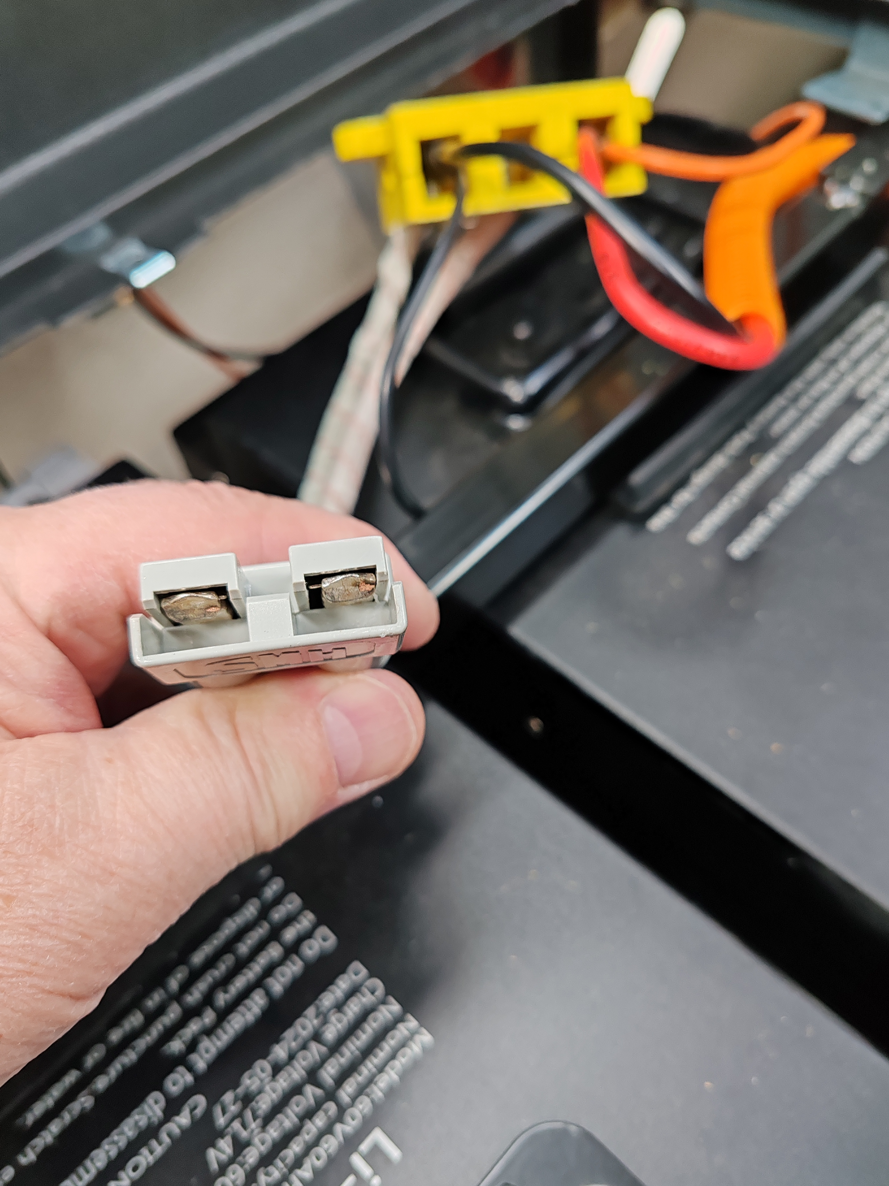

Futura hat sich gemeldet und der Fachmann ist der Meinung das es nicht am Spannungswandler liegt.
Er riet mir den Akkustecker zu überprüfen (spricht da von Pins ??) ...der hat auf seinen "Zungen" Stellen, an der der Strom etwas mehr "genagt" hat. :?
Hab das Foto hingeschickt...häng es auch hier nochmal an ! Die Zungen liegen an, sind aber irgendwie "abgearbeitet". :o
Gruß, Uwe. 8-)

Uiuiui, so angenagte Anderson Kontakte habe ich auch noch nie gesehen, sieht nach einstecken ohne schonende Vorladung vom Controller und DC/DC-Wandler aus, so viel Material, wie da rausgesprengt wurde :shock:
Aber Du kannst frische Pins bestellen, Kabel direkt an den alten Pins abschneiden, abisolieren, und im neune Kontakt verpressen und verlöten, wobei letztere mindestens einen 60W Lötprügel braucht, sonst brauch das ewig mit aufwärmen.
Doch der Gegenstecker sieht sicher nicht besser aus, und braucht dann auch frische Anderson Kontakte, praktischerweise dieselben wie auf Deinem Bild.

Moin Uwe, das was @MEroller geschrieben hat ist technisch komplett richtig. Bin gespannt wie Futura das Problem lösen möchte. So wie es aussieht hast du 2 Akkus im Fahrzeug, die regelmäßig umgesteckt werden?
Ohne Vorladung der Kondensatoren im Controller entsteht an den Steckkontakten jedes Mal ein Funken. Ober man schaltet vorher die Sicherung aus und dann stirbt diese irgendwann.
