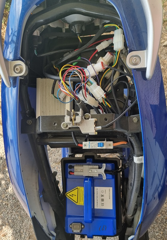

Zuhause angekommen erst mal die Wanne unter dem Sitz raus.
https://elektroroller-forum.de/viewtopi ... 23#p366523
4 Schrauben, 10er.
Ein wenig rum gemessen. Sicherungen geprüft. Der DC/DC (alufarbener Kühlkörper links) kanns ja nicht sein. Blinker und Lichthupe funktionieren ja...
Dabei herausgefunden:
Rot = Batteriespannung dauer, ACHTUNG! Finger weg. KEIN Metall in die Nähe bringen!
Gelb = Batteriespannung nach dem Schlüsselschalter. Nicht weniger kritisch, aber immerhin abschaltbar.
Grün = Masse
Schwarz = 12V vom DC/DC
Am Kabelbaum sind die spannungsführenden Kabel an den Steckern alle schön mit Heisskleber isoliert.
In Richtung aller Anbaugeräte (zum Beispiel zum DC/DC hin) sind die Kontakte blank!
Da liegen bis zu 84V und Masse direkt blank nebeneinander!!!

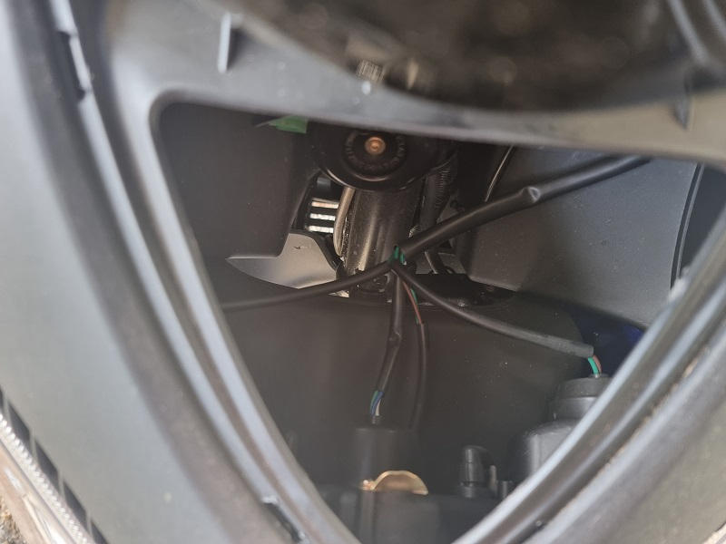

Hier noch die Belegung der Kabel, die zur Hauptglühbirne gehen.
Wer möchte kann da eine Osram S2 35W/35W rein machen...
Grün = Masse
Blau = Fernlicht/Lichthupe
Weiss = Licht
Braun = "Standlicht", die 3 kleinen 5W Lämpchen
Und auf Weiss und Braun kam bei meinem Roller halt nichts an.

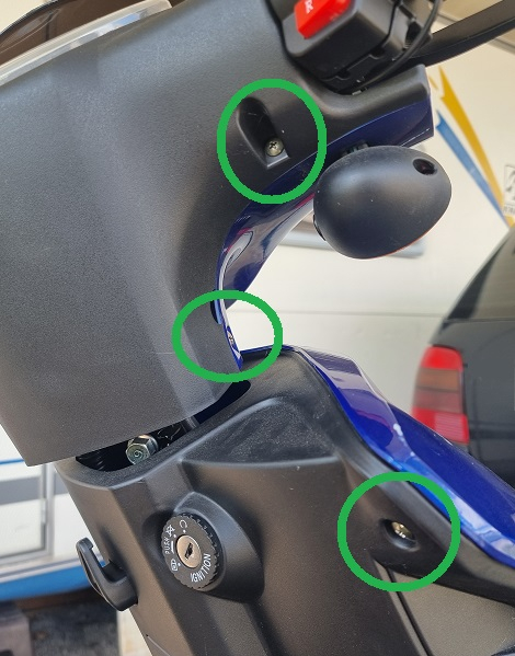

Die Lenkerverkleidung war etwas widerspenstiger. Die oben besagten oberen 4 Schrauben raus, dann wackelt das Ganze schon mal. Es gibt dann an der oberen Kante 3 Rasten. Ich hoffe man kann das sehen.
Die müssen mit Gefühl, aber mit "sanfter Gewalt" ausgehebelt werden. KEIN Schraubenzieher, der ruiniert den Lack! Ein Kunststoffheber, Kreditkarte, mit den Fingern, irgendwie. Ich hab von der Seite reingegriffen und dann ruckartig auseinander gezogen. Links - knack, rechts - knack und dann in der Mitte. Darunter kommen *tadaaa* einige Stecker zum Vorschein.

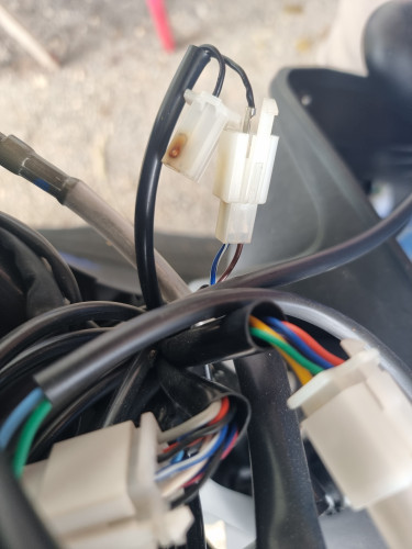

Ich hab leider kein wirklich gutes Foto vom Schuldigen gemacht, aber es war der hier:
Ich hab ihn dann getrennt, dann sieht man es besser:
Nach ein wenig Wackeln am Stecker hat die vordere Lampe wieder geleuchtet.
Auf dem oberen Bild sieht man es. Auf der einen Seite des Steckers kommen 2 schwarze Kabel vom Kabelbaum an. Das sind zwei 12V Leitungen vom DC/DC. In diesem halb verschmorten Stecker werden diese 12V an ein braunes Kabel (Das ist die Versorgung der 3x 5W Lämpchen vorne) - immerhin 15W bzw knapp über 1A - übergeben. Die verschmorte Leitung versorgt die Haupt-Lampe - 35W bzw. ca 3 A, blau-weiss.

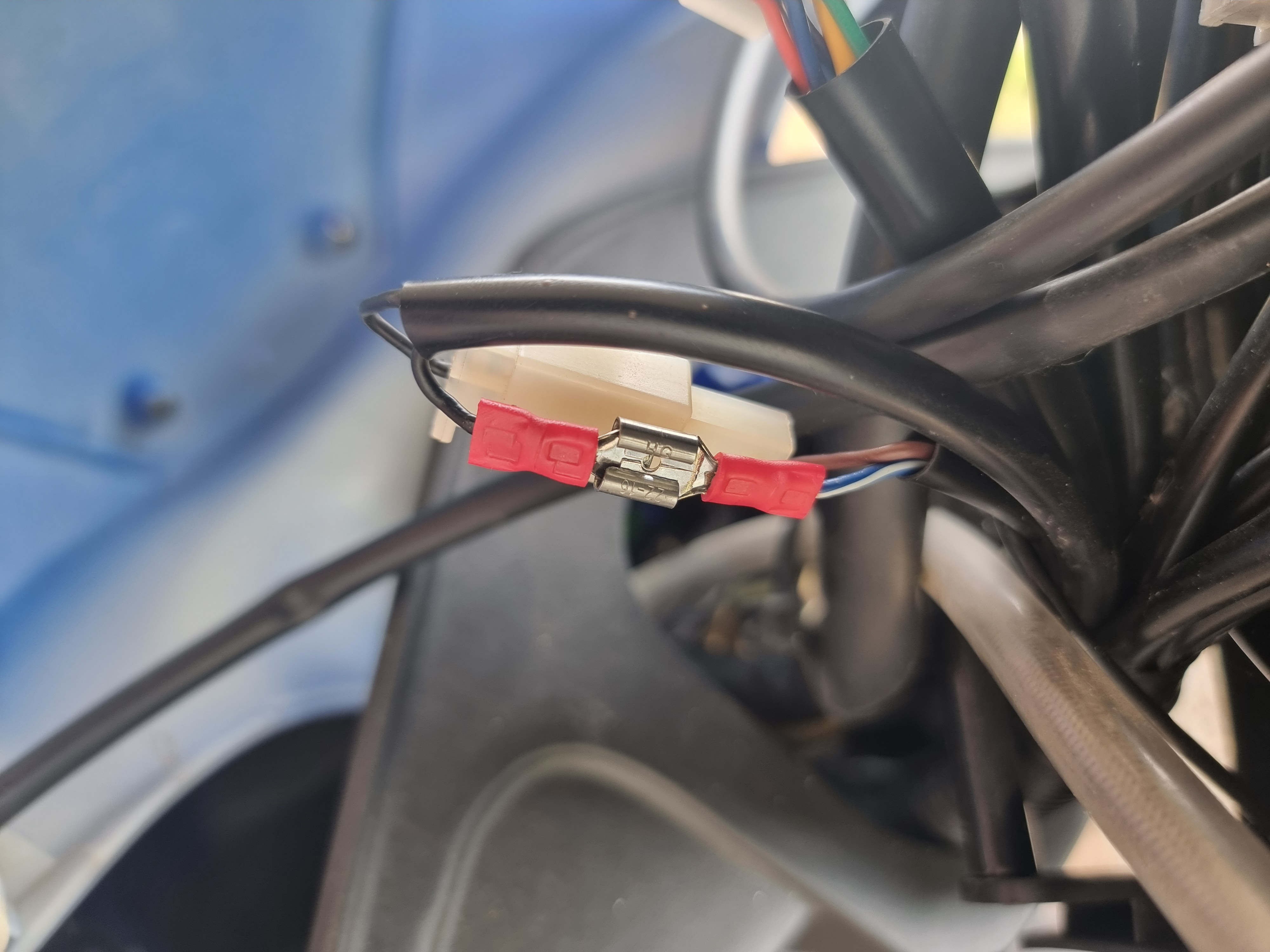

Hier nochmal deutlicher, nachdem ich den Mini Stecker durch einen etwas grösseren ersetzt und am Stecker vorbei geführt hatte:
Und dann natürlich noch isoliert:

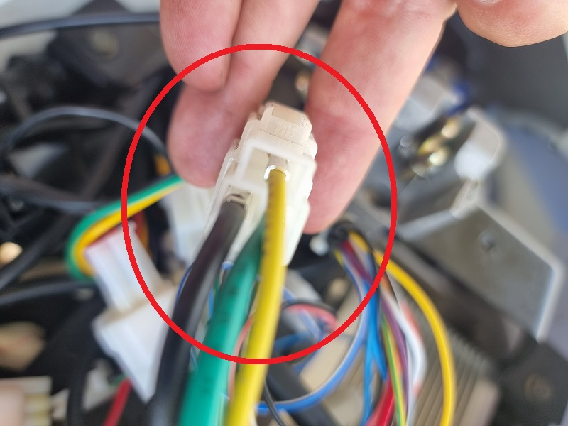

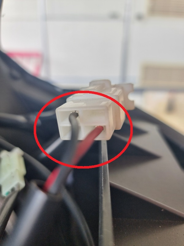

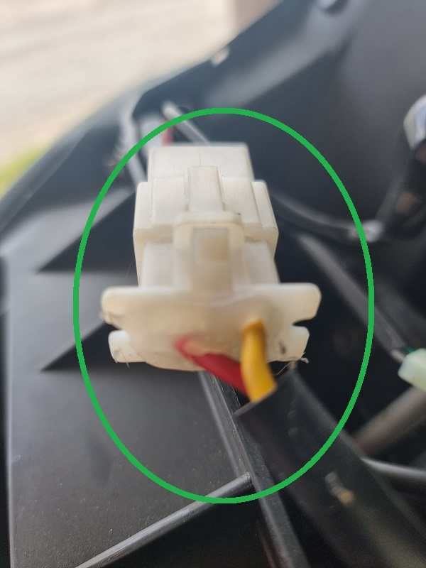

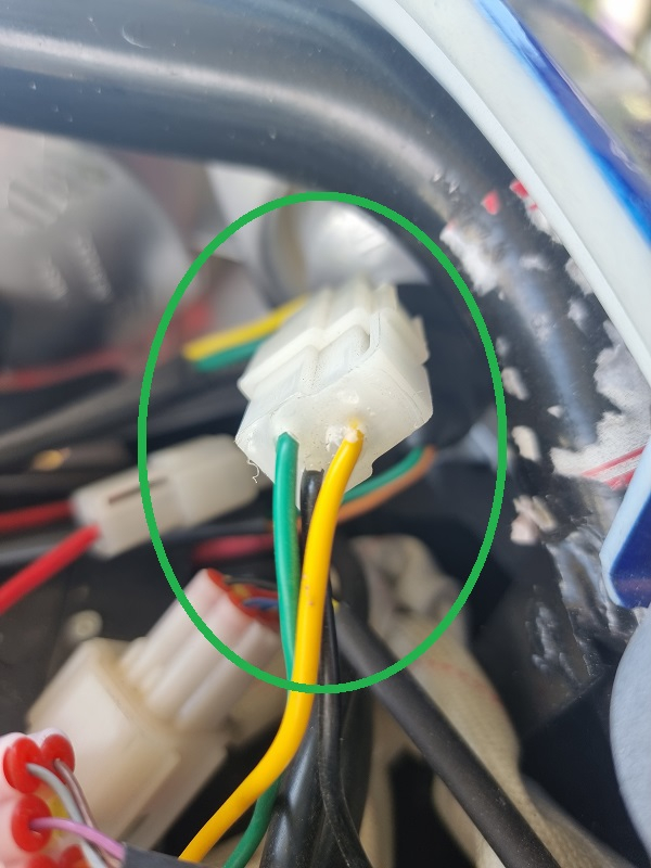

Übrigens: Da vorne wird die Batteriespannung (Rot) vom Schlüsselschalter geschaltet nach Gelb. Wie gewohnt ist die Seite des Kabelbaums mit Heisskleber isoliert:
Der Anschluss des Schlüsselschalters nicht:
Natürlich hab ich auch diesen mit (Glitzer-)Heisskleber gefüllt...

Hier noch die Schmorstelle.
Die Sicherung hat NICHT ausgelöst. Aber die 3A über diesen Kontakt haben so viel geheizt, dass der Kunststoff des Steckergehäuses schon verfärbt ist. Der Kontakt des Mini-Metall-Plättchens innen hat sich durch die Temperatur verformt und der Stromfluss wurde unterbrochen.
