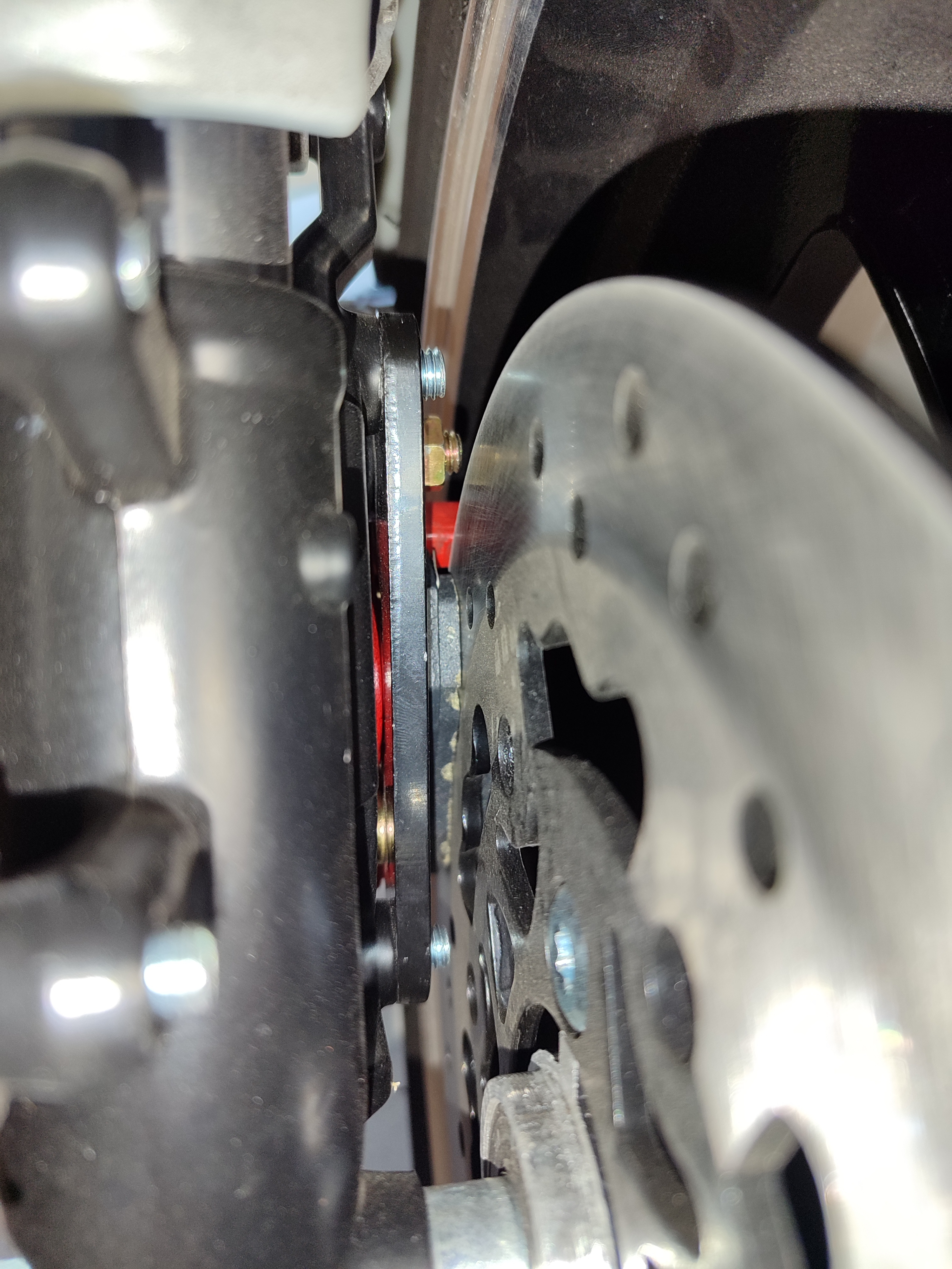

Ich habe nochmal ein Bild hochgeladen wie es aussieht. Ist das normal, dass die bremse an der Scheibe liegt?
- Falcon
- Beiträge: 2460
- Roller: Benzhou YY50QT6
- PLZ: 79
- Wohnort: Deutschland/France
Meister
First Nation Indigener
Re: Shansu CP-4 (Mangosteen M1) Vorderbremse schleift an Scheibenbremse
ja klar.....
normalerweise springt sie nach dem bremsen 1/10 zurück...
ist immer ein kleiner luftspalt
vg
vg
