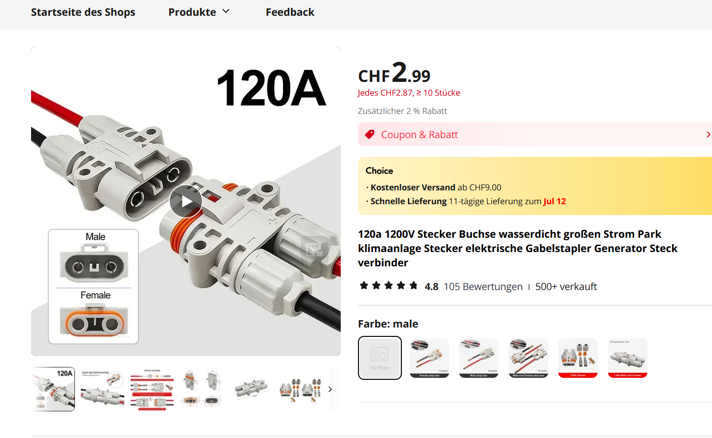

Für mich ich klar da muss eine Lösung her!!
der Motor wird 3 Phasig betrieben und hat 6 Kabel für den Strom sowie 6 (oder 8?) drähte für die Sensoren im Motor.
Ich möchte vor dem nächsten Reifenwechsel mehrere Stecker installieren, so dass man den Motor einfach abstecken kann.
Bestellt habe ich bereits drei von diesen:
Wann ich die Einbauen werde weiss icht nicht... sind halt relativ gross. evt ist dieser Stecker nicht der Beste aber der Absteckbare Motor ist für mich ein Muss.
LG Raffler

Vom Einbau von Steckern, welche die Montage erleichtern, würde ich abraten. Man baut sich nur eine zusätzliche potenzielle Fehlerquelle ein. Auch erhöht man durch eine zusätzliche Steckverbindung den Leitungswiderstand der Verbindung vom Controller zum Motor. Ob und inwieweit das beim E-Roller ein Problem sein kann, vermag ich nicht zu beurteilen. Besser ist aber immer die Leitungswiderstände so gering wie möglich zuhalten. Aber hier gibt es bestimmt ein paar "Elektronikprofis", welche das besser beurteilen zu können
