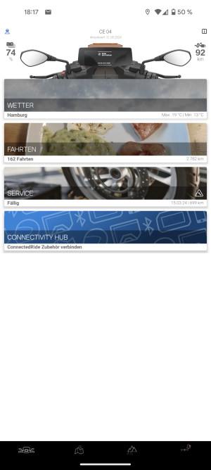

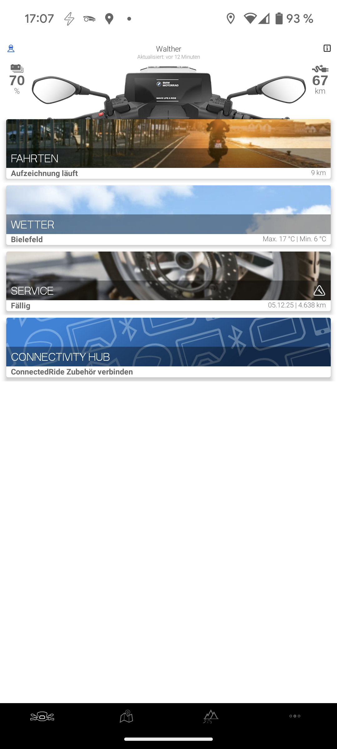

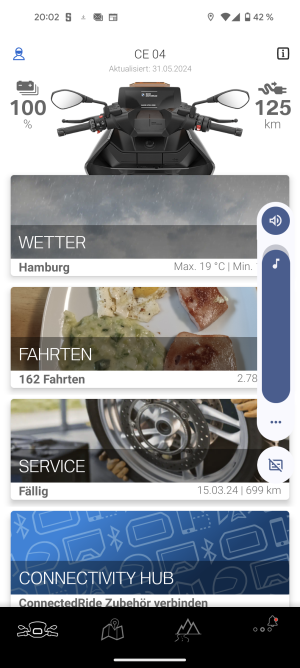

ich habe seit Kurzem gelegentlich das Problem, daß die App manchmal nicht mehr so aussieht:
sondern so:
Dabei ist dann auch die Karte auf dem Display auch entsprechend verkleinert. Natürlich kann man da reinzoomen aber die Beschriftungen (Strassen, Orte) bleiben absolut unlesbar winzig.
