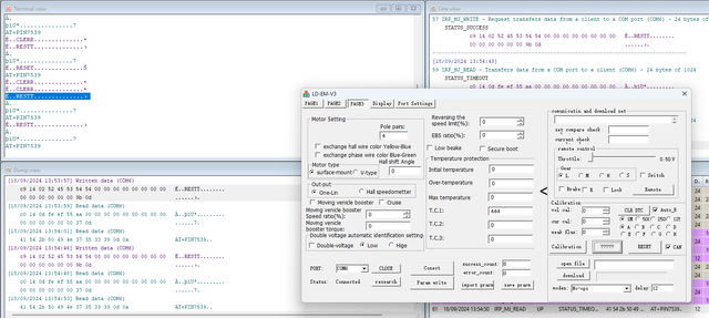

Leider noch kein Durchbruch bei mir. Ich hab's mit allen meinen drei Sticks probiert und hatte überall das gleiche Verhalten. Manchmal habe ich es geschafft, dass der "success_count" auf 1 hochgezählt hat, aber meistens blieb er auf 0. Beim Klick auf ??????? (oder chinesische Zeichen) piepst der Stick und blinkt auch (siehe Video) und beim Klick auf "Reset" meldet der Roller "MCU TOUT". Das lässt sich mit allen drei Sticks zuverlässig reproduzieren. Leider nach der Prozedur (egal ob "success_count" 1 oder 0) immer nur "Communication abnormal". Hier das Video vom Versuch: https://streamable.com/idkxpj

Versuche es mal nur mit einem Stick. Ich hatte das gleiche Phänomen wie du, bis es auf einmal ging. Leider konnte ich die Schritte welche ich vollzogen hatte nicht mehr richtig nachvollziehen. Wenn der Stick beim Betätigen der ?????-Taste piepst, bist du schon mal auf dem richtigen Weg. Versuche mal auf jeweils einer der Seiten (ich meine das war page 3 und display) wechselseitig die ?????? und die Reset-Taste zu betätigen.
Ggf. auch nochmal den OBD2 Stecker ziehen und den Roller mal ausschalten.
Ich weiß, dass dieser Vorschlag nicht zufriedenstellend ist und eher sehr unglücklich. Aber bevor man das Handtuch dann endgültig wirft, wäre das noch eine Option.
Bei mir ging der Stick plötzlich.
