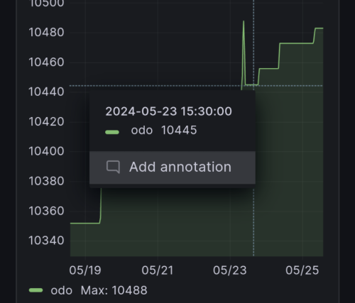

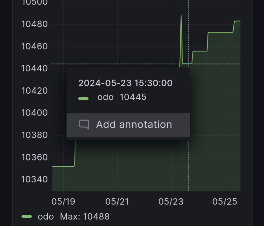

Öfter mal was neues: mein S01 hat selbstständig den Tachostand um 43km zurück "gedreht". Das ist konsistent auf dem Display und der App/Api.

Das ist nichts neues. Der "Kilometerklau" war schon 2020 ein heißes Thema und auch ich habe schon mal 13 km "verloren".
Arbeitshypothese ist fehlende dauerhafte Aktualisierung des ODO in der Ecu. Die Fahrt wird zwar am Ende mit dem korrekten km-Stand gemeldet, dieser aber aus irgendeinem Grund nicht gespeichert, so dass die nächste Fahrt mit dem km-Stand vor der letzten Fahrt beginnt.
Kannst Du das evtl. verifizieren?

die Fahrt unmittelbar davor waren 45,5km. Das passt also nicht ganz.
Ich kann mich dunkel an das Wort Kilometerklau erinnern. Das habe ich nach 10000 km nicht mehr damit zusammen gebracht.
Die Rückstellung fällt mit dem Beginn des Nachladen zusammen. Heißt natürlich nichts, da im ausgeschalteten Zustand keine Fahrzeugdaten übertragen werden.
