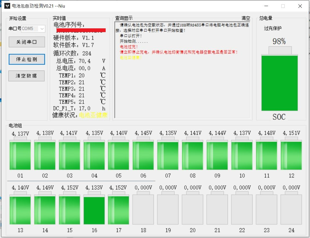

Im Moment lädt der Akku nicht mehr voll und ich kann das Problem nicht richtig deuten.
Der Akku wird nur bis 95% geladen, mit einem zweiten anstecken/nachladen kam ich auf 98%.
Gestern dann nur bis 93% und mit nachladen auf 95%.
Wie man im Bild sieht, schmeißt das BMS auch eine Überladenmeldung raus ( die rote China Schrift )
Das hatte ich bis jetzt noch gar nicht gehabt und ich hab sicher 100 Messungen gemacht.
Und ja, ich lade grundsätzlich immer voll auf und lasse den Akku ''balancieren'' damit der Akku wirklich voll ist :roll:
Ist das Problem soweit als BMS Problem bekannt?
Denn man findet meistens Berichte dass das BMS defekt ist weil was gar nicht mehr lädt oder der Roller sich nicht einschalten lässt.
Oder doch das Ladegerät? Aber dann würde das BMS nicht den Überladenfehler zeigen
Die Zellen sehen wohl noch gut aus (balanciert), auch wenn der Akku entladen ist.

ich glaube nicht dass da was defekt ist, evtl. einfach etwas Zellalterung und Balancing. mit ein bisschen Glueck geht das von paarmal Leerfahren und Volladen wieder weg.
Abgeeshen davon ist die % anzeige ja nur eine Schaetzung des Bms, da ist etwas im Ungleichgewicht.
mit den Nachbau Bms hast Du mehr Aerger, behalt lieber das Originale (abgesehen davon dass Akku aufschrauben und anderes Bms, kann Aerger mit Versicherungen geben wenn was passiert!!!)
Wuerde den Akku aber mal im Auge behalten und nur noch vorsichtig und unter Aufsicht laden und entsprechend sicher lagern.

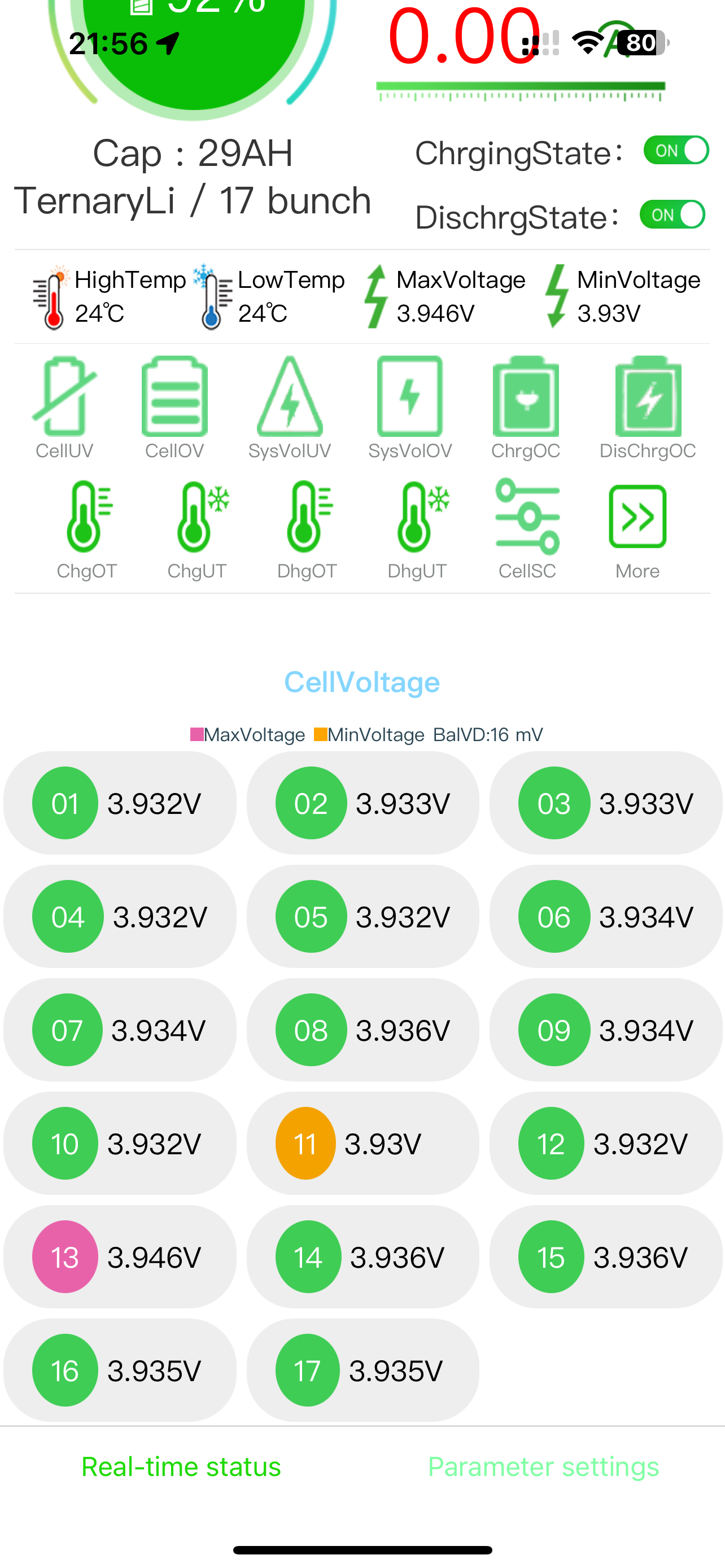

Das BMS ist wohl fratze, denn es hat dauernd den Überladeschutz beim laden ausgelöst.
Mein trauriger Rekord liegt bei 89%...
Ja man konnte immer noch ''nachladen'' aber macht einfach keinen Sinn so ein Theater.
Ist ein Fehler bisher bekannt gewesen bei uns im Forum? Ich meine bisher nix gelesen zuhaben?
Irgendwie hab ich die Vermutung das vielleicht, aber auch nur vielleicht ich dran Schuld sein könnte.
Ich fummle immer viel mit irgendwelchen Programmen rum, die ich irgendwo im WWW finde :oops:
Hab mir also bei Ali ein YY BMS für 63,23€ bestellt und dass ich am Montag erhalten.
Einbau hat eigentlich Problemlos geklappt und funktioniert alles soweit gut.

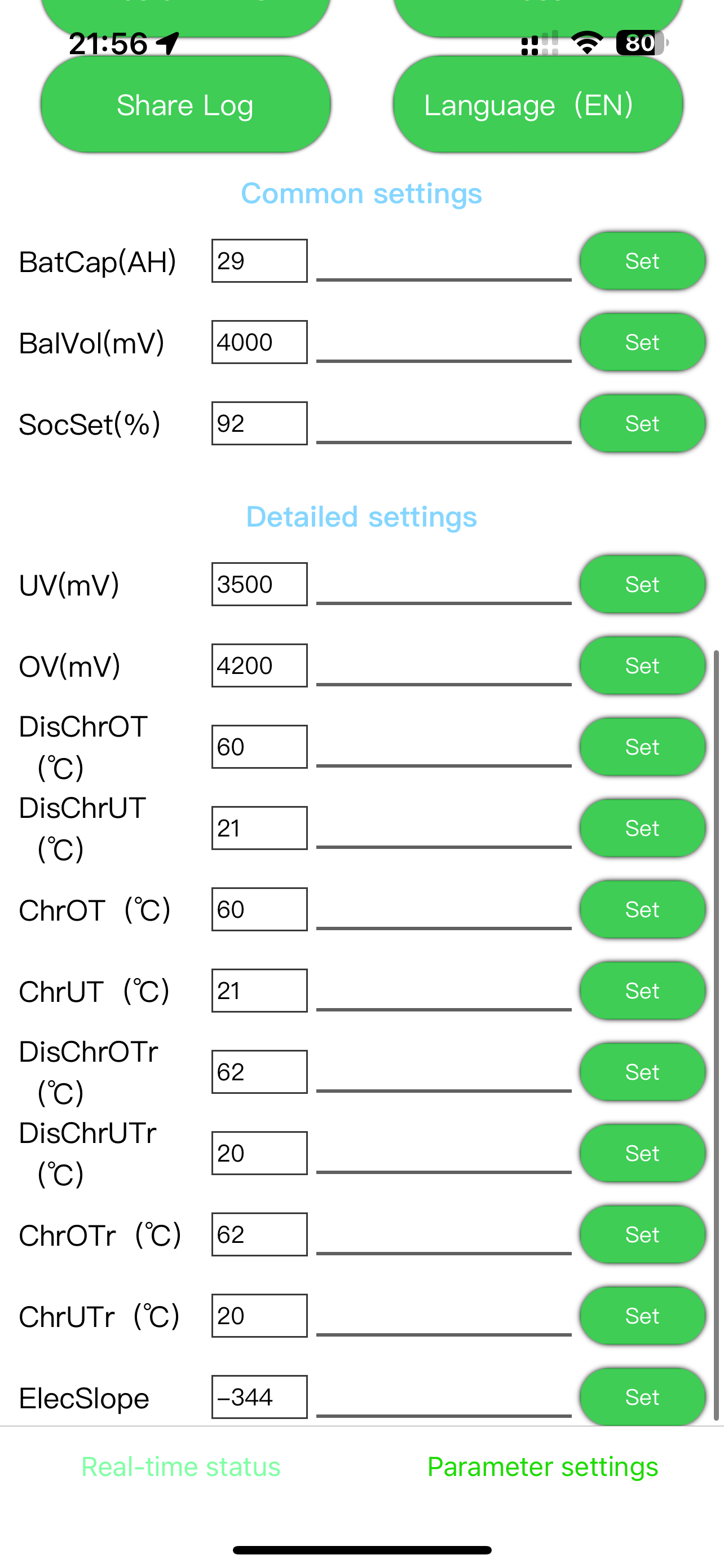

Das einzige was grade bisschen Probleme bereit, ist das ich keine Ahnung hab wie ich die BMS Einstellung der Batterie von 4100mAh auf 4200,
weil die APP rum meckert
Da schreib ich später mal den Verkäufer an.
Ja, bis jetzt bin ich mega zufrieden da alles klappt.
Besonders freue ich mich drüber das ich endlich mal die Batterie auf gemacht habe,
denn ich hatte ziemlich Respekt da vor, was eigentlich totaler quatsch ist.
