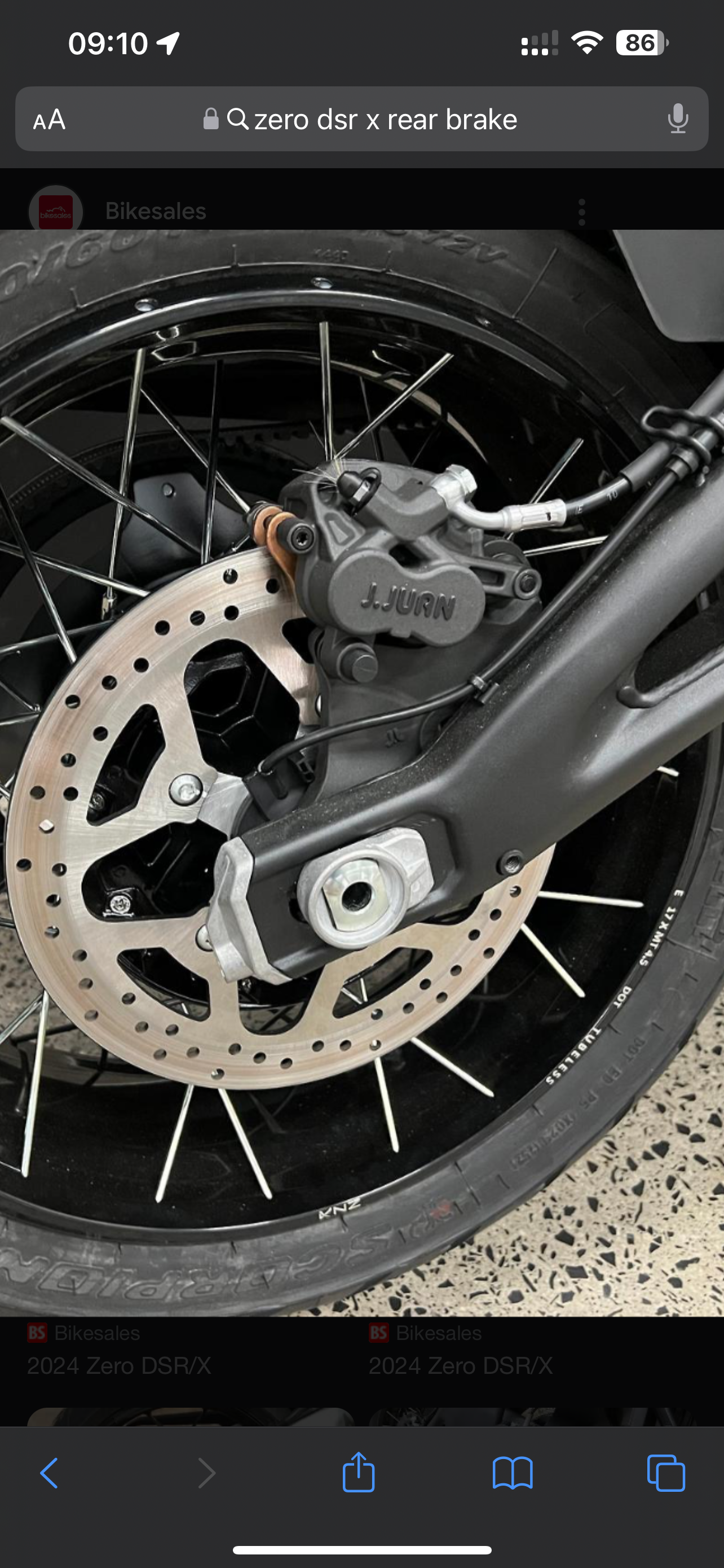

Mich würde mal interessieren wie zufrieden die SR/F und SR/S sowie die neuen Gen 3 S Fahrer mit der hinteren Bremse sind.
Bei der S Gen 2 habe ich sehr gerne und manchmal ausschließlich mit hinten gebremst. Fuß Position optimal und auch Bremskraft.
Bei der Gen 3 benutzen viele die hintere Bremse aber anscheinend nie oder nur sehr ungerne.
Hier tummeln sich ja auch eine Fahrer daher mal einfach die Frage in die Runde. Was stört euch? Was könnte besser sein? Benutzt ihr Sie und wenn ja wie empfindet ihr die Bremsleistung?
Optional habe ich schon geschaut besteht die Möglichkeit wie bei der DSR-X auf die Zwei Kolben Bremse upzugraden. Belege, Sattel und Scheibe müssten neu der Rest passt.
Manche rüsten wohl auch auf Brembo 1 Kolben um oder 4 Kolben vorne. Da bin ich aber nicht ganz überzeugt ob so ein Bremssatteltausch merklich etwas bewirkt. Scheiben und Beläge machen da meiner Meinung nach mehr aus. J Juan wurde ja von Brembo aufgekauft. Gerne kann aber jemand noch hier seinen Senf dazugeben ob ein reiner Bremssatteltausch bei gleich bleibender Bremsscheibe und Beläge merklich etwas bringt.
