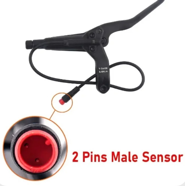

ich möchte mir ja nun andere Bremsen für meine Revoluzzer besorgen. Meine Wahl fiel nun auf Nutt Bremsen. Deren Bremsgriffe haben aber einen 2poligen Julet Stecker und am Revoluzzer sind ja Flachstecker.

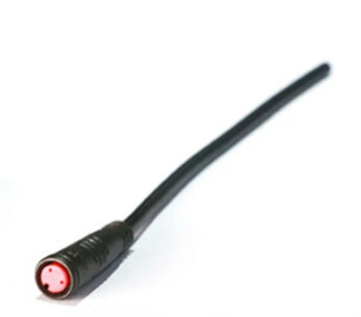

Frage an die Profis hier: ist es ohne Probleme Möglich, einen Adapter zu bauen vom Julet "weiblich" auf Flachstecker, um die Bremsgriffe mit Julet "männlich" und Revoluzzer mit Flachsteckerkupplung zu verbinden?

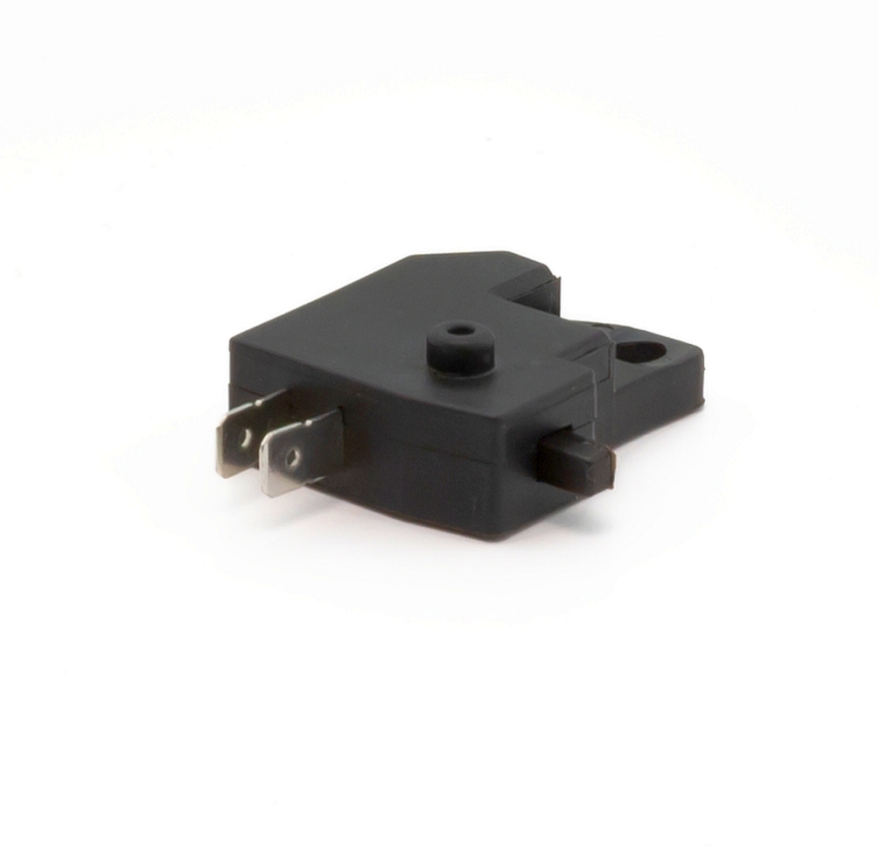

Das Ersatzteil des Schalters ist jedenfalls ein übliches Standardteil:
Üblich ist da so ein Schalter an jedem Bremshebel, der beim Beträtigen der Bremse den Kontakt schließt, also Verbindung zwischen den beiden Kabeln (die in den Schalter führen) herstellt. Die Polung der selbst zu bastelnden Adapter-Leitung wird also vollkommen egal sein, solange bei Brems-Betätigung Kontakt hergestellt wird.

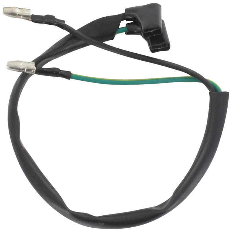

PS: eventuell ist bei dem bisherigen Kabel noch eine weitere Steckverbindung mit Japan-Steckern, wo man (dann) auch den Adapter anschließen könnte:

Die Anschlußmöglichkeit des Revoluzzers ist genauso wie in deinem Bild mit den Flachsteckern.
An den Nutt Bremsen sind Julet Male Pins vorhanden Nun wollte ich mir einen Adapter bauen der auf der einen Seite die passenden Flachstecker, für die Kabelschuhe vom Revoluzzer hat, und auf der anderen Seite die Julet Female Pins, für die Bremsgriffanschlüsse Ich werde mir so einen Adapter bauen und dann hoffen dass es ohne Probleme funzt. Wenn die Polung mehr oder weniger egal ist, dann sollte das kein Problem sein. Ich könnte das ja auch selber versuchen, indem ich nun einfach mal die beiden Stecker, an der alten Bremse vertausche. Hatte nur Angst, dass ich mir irgendwas zerschieße am Steuergerät oder ähnliches. Bin ja elektrisch nicht der Profi.
