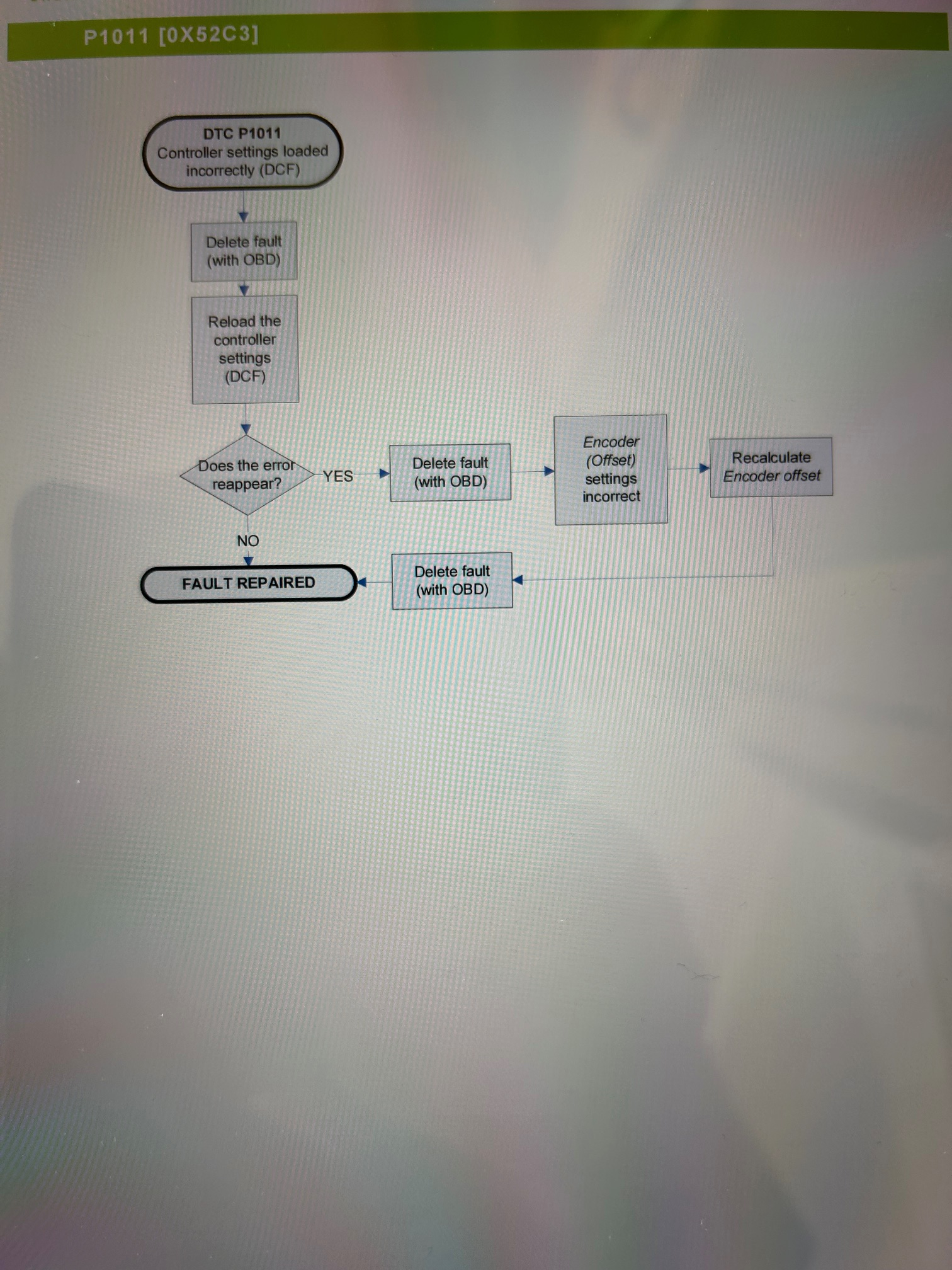

Hi !
Vielleicht hilfst!

Manfred 77 hat geschrieben:
So 5. Mai 2024, 14:24
Hi !
Vielleicht hilfts!
Ja hilft, es entspannt mich. Scheint also lediglich eine Einstellungssache sein. Werde berichten, wenn ich das DVT am laufen habe.
Ich werde wohl mit der Einstellung des Encoders anfangen. Es könnte natürlich sein, dass es an den Controllereinstellungen liegt, aber da würde ich ungern pauschal was überschreiben, weil die Silence von der Leistung her erstaunlich gut läuft.
Encoder würde Sinn machen, immerhin hatte ich den Motor auseinander. Allerdings weiß ich nicht ob der Fehler schon vorher da war. Mit kaputtem Radlager wollte ich nicht "Vollstrom" oder "VMax" riskieren.
Hi !
Vielleicht hilfts!
Ja, war tatsächlich nur ein verstellter Encoder. Inzwischen habe ich die DVT-Lizenz bekommen und konnte den Sevcon entsprechend umkonfigurieren.
Hat Ewigkeiten gedauert, weil Borg Warner inzwischen den Aufbau des Lizenzfiles passend zur neuen DVT Version verändert hat.
Die läuft dann aber nicht mehr mit den bisherigen Ixxat Treibern. Zum Glück ist die neue DVT Version etwas gesprächiger geworden und sagt was ihr fehlt.
Wenn eine Silence denn läuft, läuft sie übrigens 1a.
