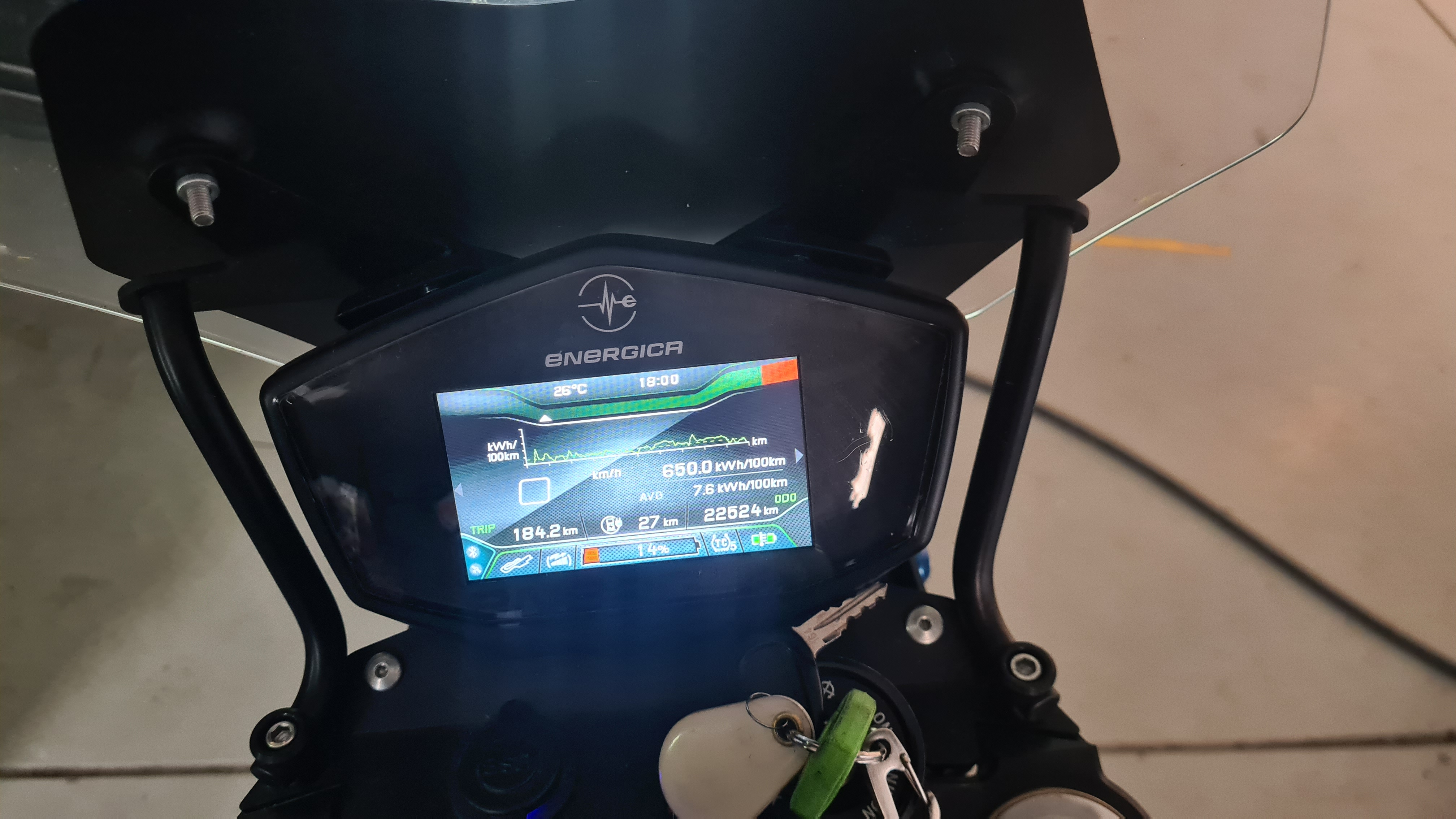

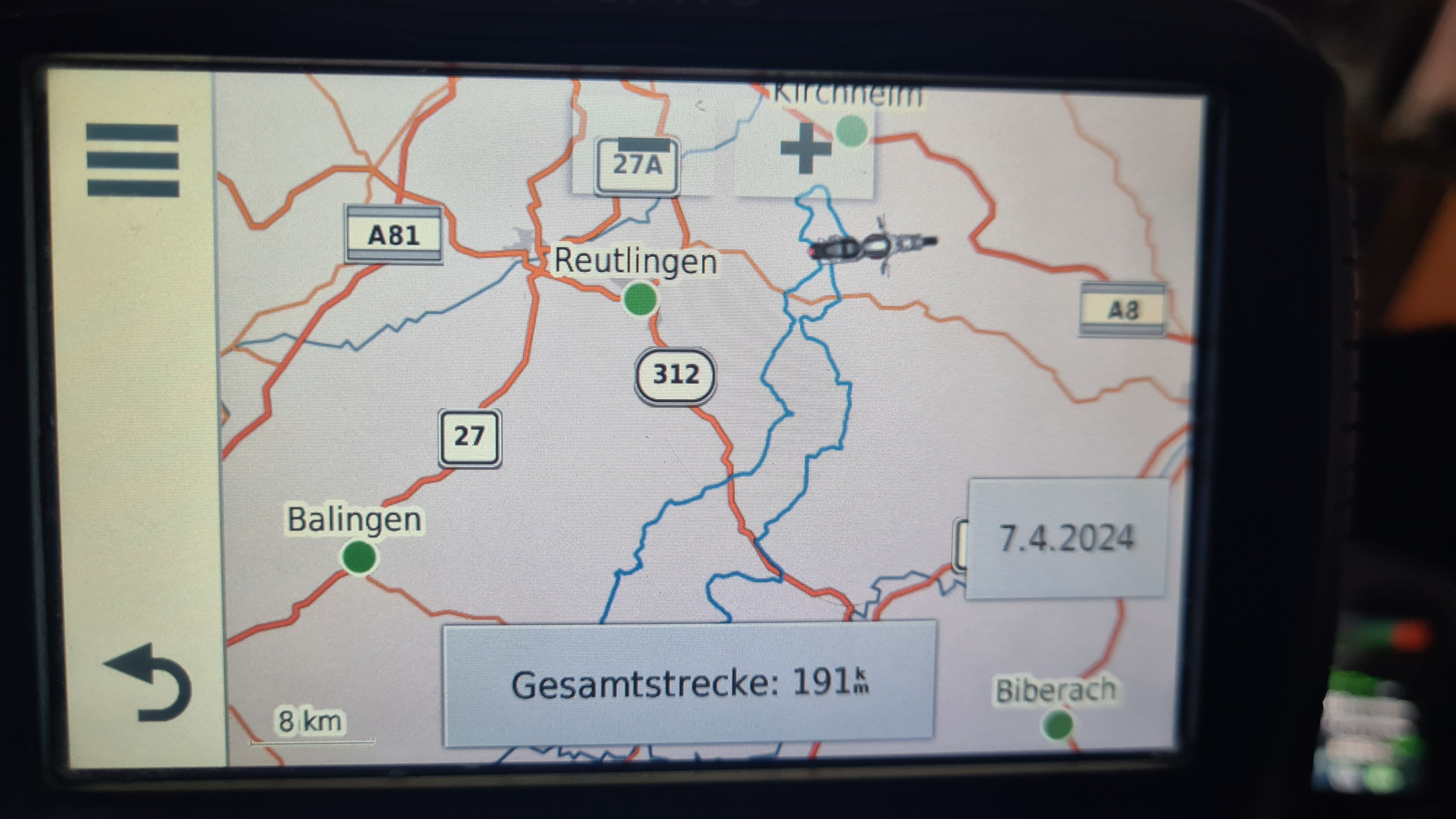

Das war am Sonntag meine Tour ohne Zwischenlandung
Mit Sportmodus
Mit Sportmodus
