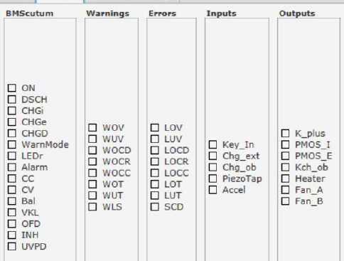

In der bereits mehrfach erwähnten Bachelorarbeit zur Entwicklung der Silence Servicesoftware gibt es eine Abbildung, die u.A. die Warning und Errorflags des BMS zeigt.
Hier wird neben WOCD auch noch ein WOCR und WOCC aufgelistet, die alle nicht selbsterklärend sind. Sicher ist nur, das es eine Meldung aus dem BMS ist.
Nachtrag: Die 3 Flags könnten mit dem Stromverbrauch zusammenhängen (WOC = Warning Over Current). Dann wäre noch die Bedeutung der letzten Buchstaben D/R/C zu klären und die Bedingungen, die die Warnings auslösen.

Die Warnungen sind erst mal ungefährlich, sie haben nach meiner Erfahrung keine erkennbare Auswirkung auf das Fahrverhalten des Rollers. Ein Teil der Flags werden sogar gar nicht im Display angezeigt, sondern nur vom Astra Modul versendet. So wird das WLS-Flag gesetzt, wenn er SOC unter 20% abfällt, das WUT, wenn die Akkutemperatur unter 10°C liegt und das WOV-Flag bei jeder Ladung auf 100% in der CV-Phase.
Der S01 von @Matze_001 ist ja ein Basic Modell mit weniger Leistung und einem kleineren Akku. Dessen BMS ist mit Sicherheit anders konfiguriert als das der Standardmodelle. Für einige der Warnungen dürften daher andere Schwellwerte eingestellt sein, was vielleicht dazu führt, das beim Basic die WOCD Warnungen eher ausgelöst werden.
