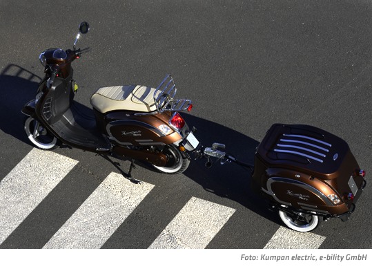

- Gepäckträger für vorne
- Windschild
- Anhängerkuplunk
was passt hier?

3.) ich suche noch:
Erst einmal unter die Verkleidung schauen, ob es dort vormontierte Halterungen gibt aus Metall für sowas. Dann die Abstände messen, evtl. passt was vom Rex RS450
- Windschild
Die benötigen eigentlich eine ABE für genau den Rollertyp. Wenn Dir das nicht wichtig ist: nimm z.B. eines von SI-Zweirad, kosten zwar Geld, aber zumindest das Material hat eine Zulassung (wenngleich auch für andere Roller)
- Anhängerkuplunk
Ist nur an Mofas erlaubt oder Einzelabnahme. Mit einem Anhänger provozierst Du sogar die Rennleitung in der Provinz
was passt hier?

3.) ich suche noch:
- Windschild
- Anhängerkuplunk
was passt hier?

Also mit dem vorderen Gepäckträger ist schonmal nicht möglich wegen dem noch dünnerem Plastik als bei der Vespa sfera.
Mit der Hängerkupplung und dem Originalhänger Kosten incl. TÜV 3200 Euro, wobei der Einrädrige Anhänger ca. 6-800 Euro Preiswerter kommt. Verkauf bei moppedhaenger.de
