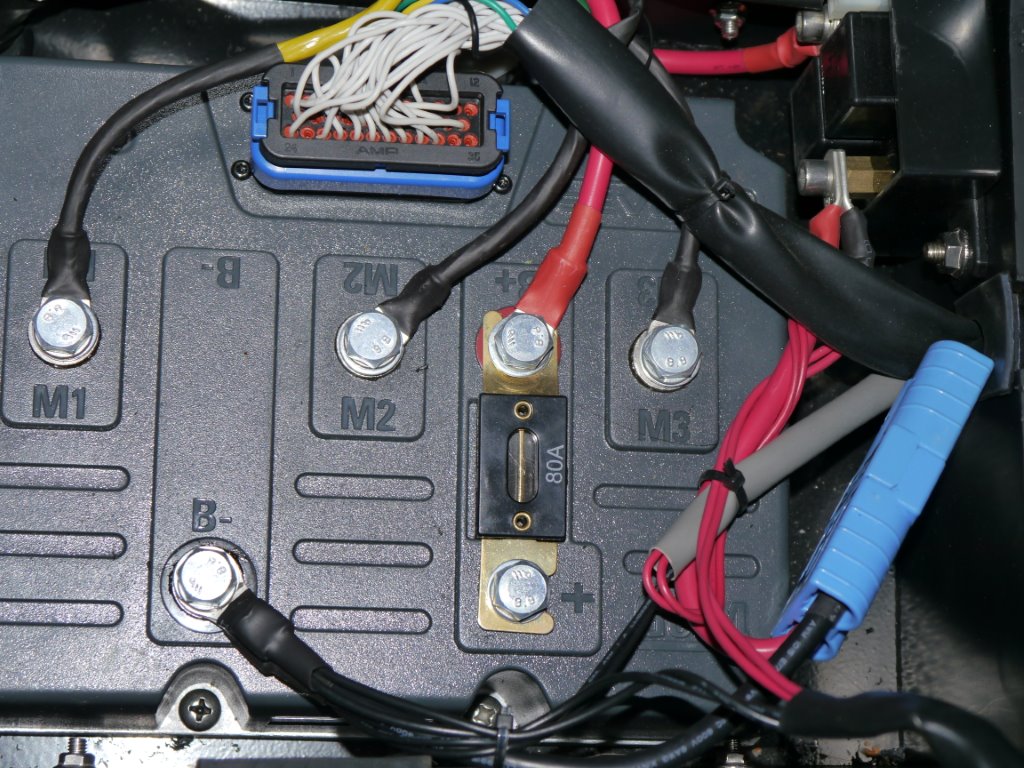

Eine Sicherung mit 80A habe ich gefunden - die sieht gut aus (siehe Foto). Wo sind jetzt die anderen Sicherungen genau?
- Beiträge: 6516
Re: nix geht mehr
Dann hast du einen der ersten schwarz-orange mit Sevcon Controller size 4. Hier sitzt die 80A Anl-Sicherung direkt auf dem Controller. Für die Ansteuerung sitzt auf dem Controller ein 35-poliger AMP-Stecker. Auf Pin 1 sollten 48V vom Zündschloß ankommen. Pin 3 + 4 schalten die beiden parallelen Autorelais (Hauptstrom) ein.
