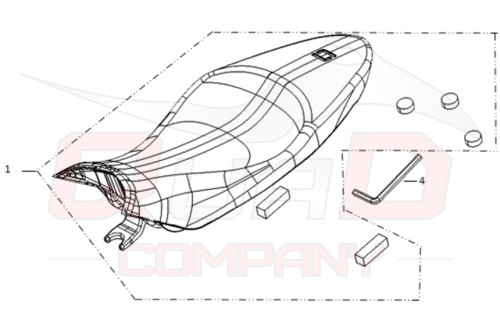

Im Handbuch steht, das es genauso wie bei der TC/TCmax funktionieren soll. Schlüssel für Batteriefach nach rechts drehen öffnet das Batteriefach, Drehung nach links öffnet die Sitzbank. Was in den Handbüchern von LEEB / Supersoco steht, ist leider immer durch den Nutzer auf Richtigkeit zu prüfen.

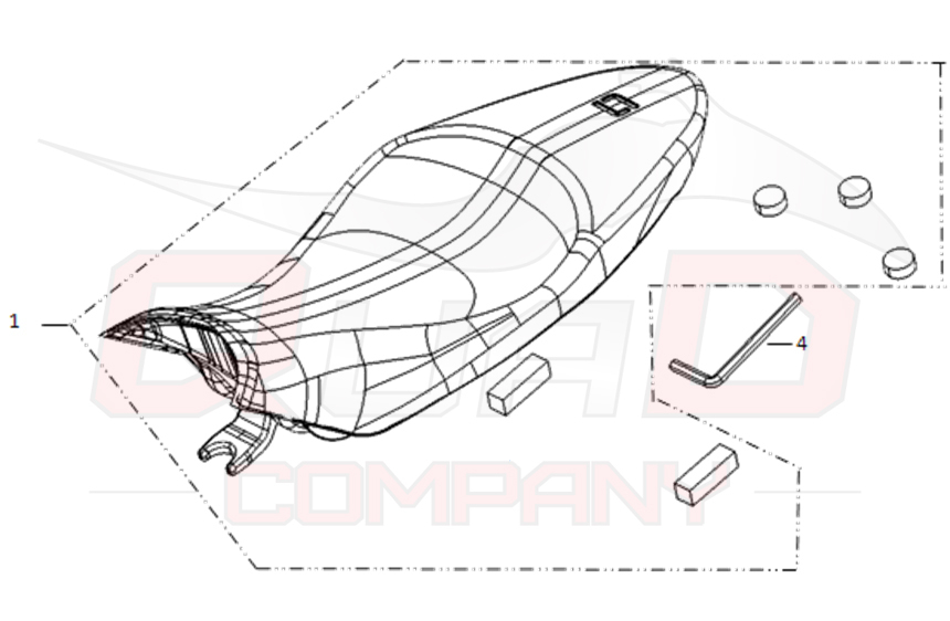

Das Ersatzteilbild für die Sitzbank sieht so aus:
Kann es sein, das sich dort seitlich und hinten je eine Inbusschrauben unter einer Abdeckkappe befinden?

Perfekt! Vielen Dank!
Schlüssel nach links drehen hat geklappt. Dadurch wird per Mechanik eine Verriegelung (hinten, mittig) gelöst.
