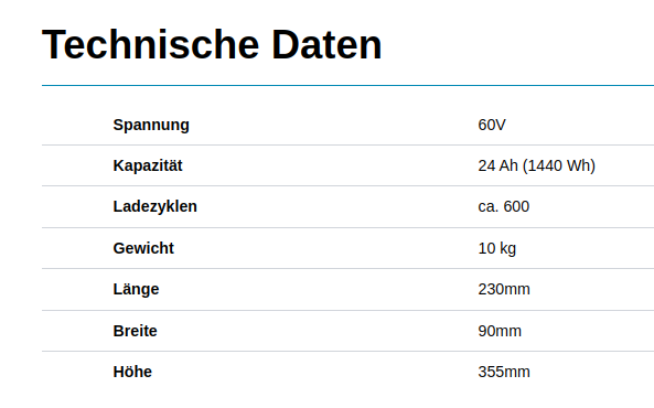

Technische Daten Akku Sli5:

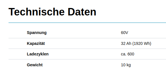

Technische Daten Akku Sli6/Sli8:
Leider fehlen hier die Abmessungen.
