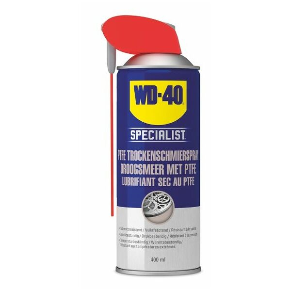

Und welches Mittel ist besser, Silikon oder PTFE-Spray?

Haupt- und Seitenständermechanik, Rollen im Akkufach. Die Verriegelungsklinke für den Akku, "Kofferraum"mechanik. An den Radlagern kann man mehr kaputtmachen (Schmutz einspülen, Fett verdünnen) als pflegen. Tabu sind auch Lenkerlager. Federbeine vorn von Oberflächenschmutz und Rost freihalten, ich verwende dort Zeugs was ich auch für Fahrradgabeln nehme. Silikon ist sonst ein Notbehelf, weil zu dünnflüssig, aber an der Gabel sollte es passen

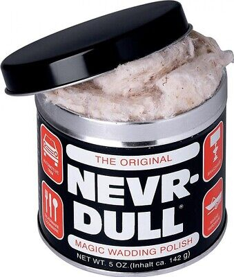

Gabelholme bekommst du Nevr Dull Polierwatte sauber....
alt bekanntes poliermittel für moped...
https://www.ebay.de/sch/i.html?_from=R4 ... =0&_sop=15

Wie kommt man an die Schwinge überhaupt ran? Hab ein großes Verlangen da PTFE-Spray reinzuballern. Beim RC-Modellbau passt das immer. :D

hinter dem akkufach links ist ein Gummistopfen. Dahinter befindet sich die Mutter der Schwingenbefestigung. Ab und an mal etwas WD 40 und dann ordentlich Fett drüber.
