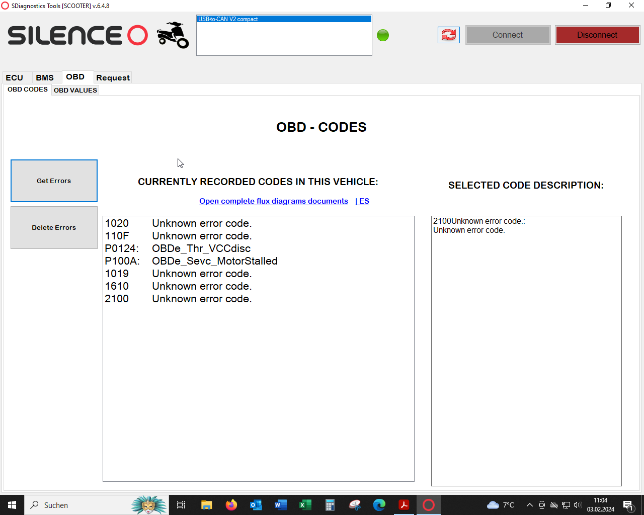

Liebe Gemeinde, mein Silence zeigt erneut eine Reihe von Problemen. Wieder mal ( inzw. Ausfall Nr. 8) nach 8000 km zwang mich das Teil in den Transporter zu nehmen und zum Händler zu bringen. Anbei im Anhang die Fehlermeldungen direkt aus dem Diagnose Tool. Über Anmerkungen und Hinweise seitens der Experts würde ich mich freuen um die Schwachstellen besser zu verstehen. Viele Grüße, Tom.

P1019 ist wie das gerade wieder bemühte Murmeltier bei mir (grüßt - fast - täglich), ohne irgendwelche Konsequenzen. Irgendwas am Antriebsstrang.
Fröhlich und ahnungslos dahinorakelt: Thr_ottle, Thr_eshold, VCC disc/discharge ... wtf?
SevC MotorStalled - Sevcon (Motorcontroller bei Silence vor dem aktuellen VOTOL), "Motor abgewürgt", interpretiere ich als "folgte nicht dem Drehfeld" infolge Blockade - Fehler in der Ansteuerung, Fehler in der Positionserkennung, ... irgendwas am Motorstrang jedenfalls.
Ansonsten sehe ich in dieser Auflistung 5 schwere Fehler: Wenn selbst das Diagnosetool von Silence nichts mit den Fehlermeldungen anzufangen weiß, die das eigene Produkt wirft, ist das nur ein weiteres Armutszeugnis.

OBDe_THR_VCCdisc(onnected) //Keine Versorgungsspannung am Gasgriff
OBDe_Sevc_MotorStalled //Position des Motors kann nicht bestimmt werden? Vielleicht ist die Spannungsversorgung der Hallgeber ebenfalls futsch?

Das mit der Position des Motors ist wohl nicht so kritisch. Bei meinem S01 ist der ins Hinterrad eingebaut. Wird wohl bei allen so sein...

Wenn ich mir anschaue was die Kiste von @Tom_03 bisher an Problemen gehabt hat:
viewtopic.php?p=307772#p307772
Das klingt schon ziemlich krass. Ist das Ding mal abgesoffen?

Ja sicher, aber das war durchaus ernst gemeint. Für meine Begriffe ist das etwas viel, selbst für eine Silence.
Wird der Roller im Winter durchgefahren oder mittels Dampfstrahler gereinigt?
Meine Silence hatte auch ein paar durch Unkenntnis verursachte Wasserschäden. No big Deal, aber nicht zu ignorieren.
Wenn Fehler nicht 100%ig zugeordnet werden können, muss man ja trotzdem irgendwo anfangen. - Ich würde mir als erstes ansehen wollen, wie es hinter der Schwingenverkleidung aussieht. Diese ist nur Spritzwasserdicht und der Stecker vom Controller auch.
Die Infos seitens Tom sind leider etwas dünn. Symptome, Hergang, was sagt der Händler? Kam der Fehler ohne Ankündigung? So ist es reines Rätselraten, aber es ist halt ein Unterschied ob man bei einem Schönwetterfahrzeug oder einem Pendlerfahrzeug auf die Suche nach den Ursachen geht.
Hab mir nicht umsonst die Beiträge von Tom angesehen.
Egal, Hinterrad dreht frei? Roller lässt sich einschalten/durchschalten? Schlüsselreset versucht?
