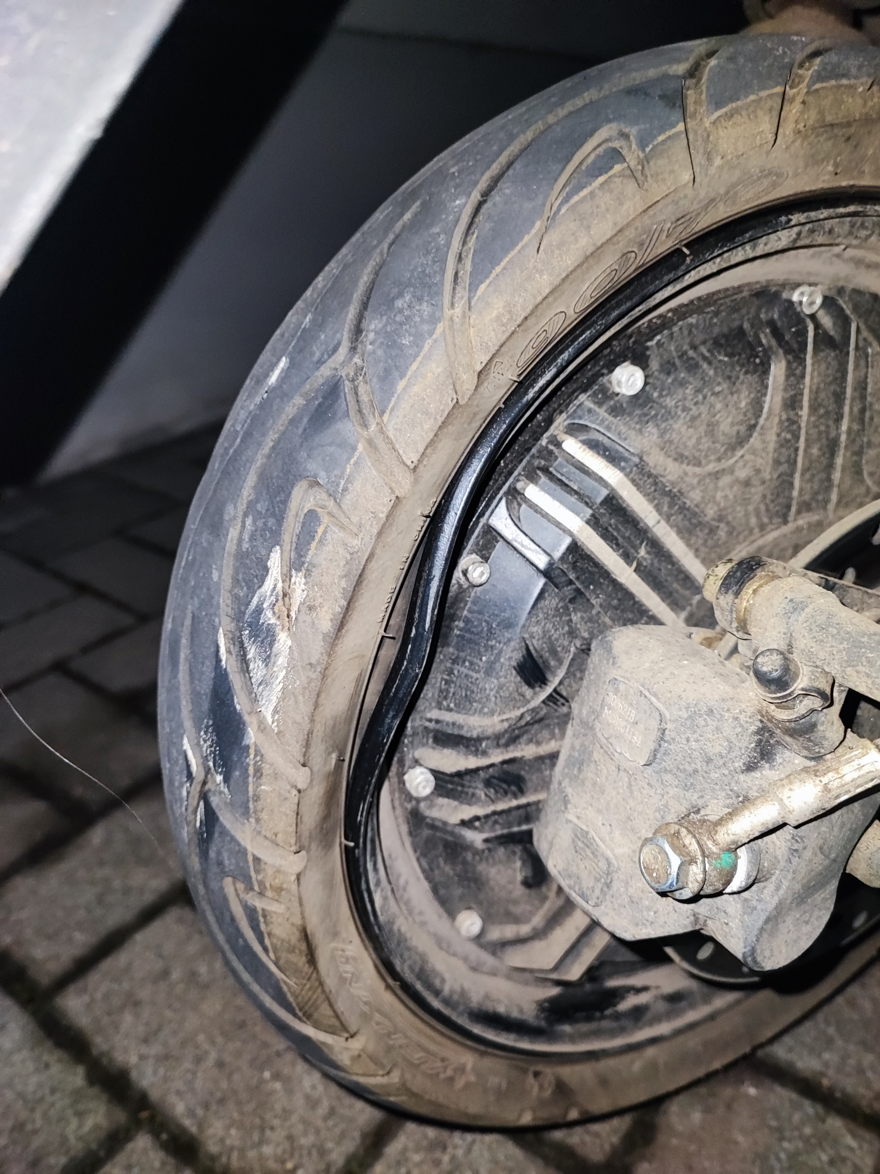

Also ich merke sicher eine Unwucht am Hinterrad beim fahren.
Habe jetzt mal inspiziert, die Felge hat tatsächlich eine Beschädigung, aber der Reifen hat natürlich die meiste kraft abbekommen.
Habe ein Foto gemacht.
Meinst du, es kann sein, dass die Felge trotzdem rund läuft?

oh, autsch
ja, die ist hin....ja, da ist eine unwucht drin. ist das alu oder stahl?
am besten neu kaufen, bei sunra nachfragen.

Uh, das Teil ist hin. Grundsätzlich gibt es bei den Bosch-Motoren keine Einzelteile. In diesem Fall ist die eigentliche Felge mit den Magneten verbunden/verklebt.jurix hat geschrieben: ↑Di 30. Jan 2024, 17:58Also ich merke sicher eine Unwucht am Hinterrad beim fahren.
Meinst du, es kann sein, dass die Felge trotzdem rund läuft?IMG_20240130_175436.jpg
Es wird also auf einen neuen Motor rauslaufen.
Den Reifen würde ich auch nicht weiter fahren wollen.

kann man das nicht über die versicherung laufen lassen?
alternativ einen schlachter finden, dort entnehmen.

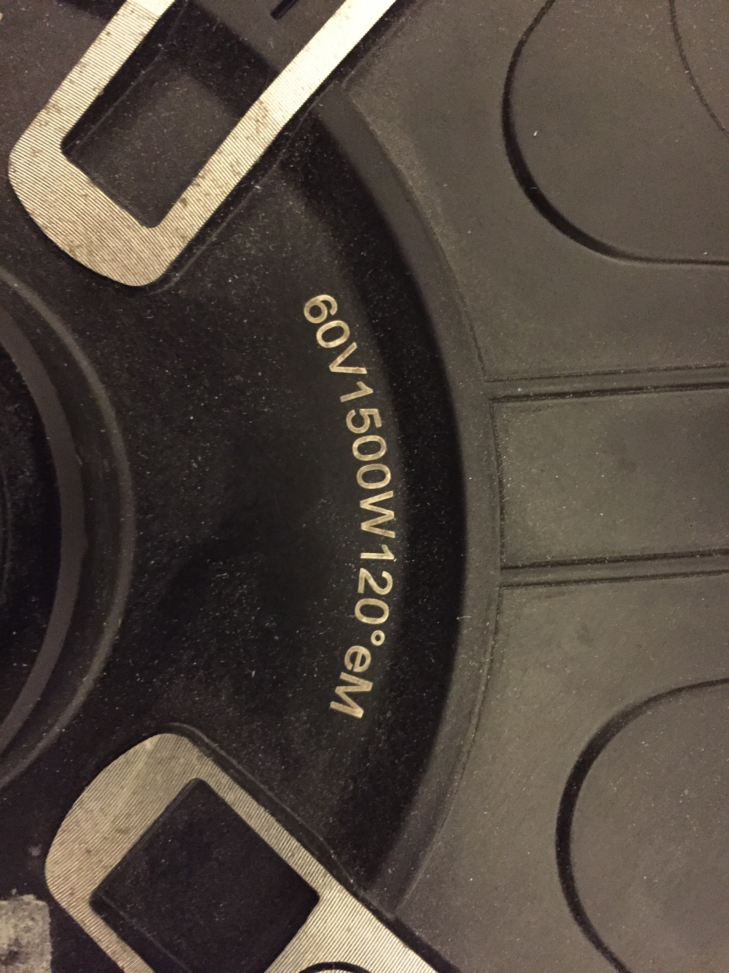

Hab gerade mal in meinem Teilehaufen Ersatzteillager nachgesehen.
Was steht auf deinem Motor?

Es ist ein Bosch 1500W Motor, Bezeichnung CJ550e60.
@error: ich denke, das wird der gleiche Motor sein oder? Was möchtest du für ihn haben?
Nur aus Interesse: passt auch ein Bosch 3000W oder sogar ein Sunra 4000W oder macht die Steuereinheit da nicht mit?
