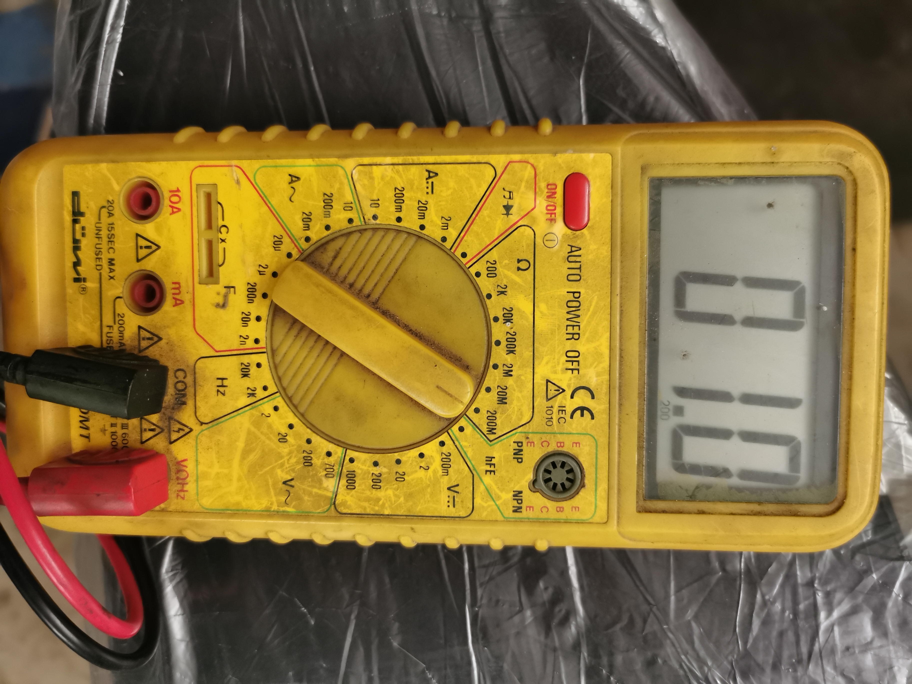

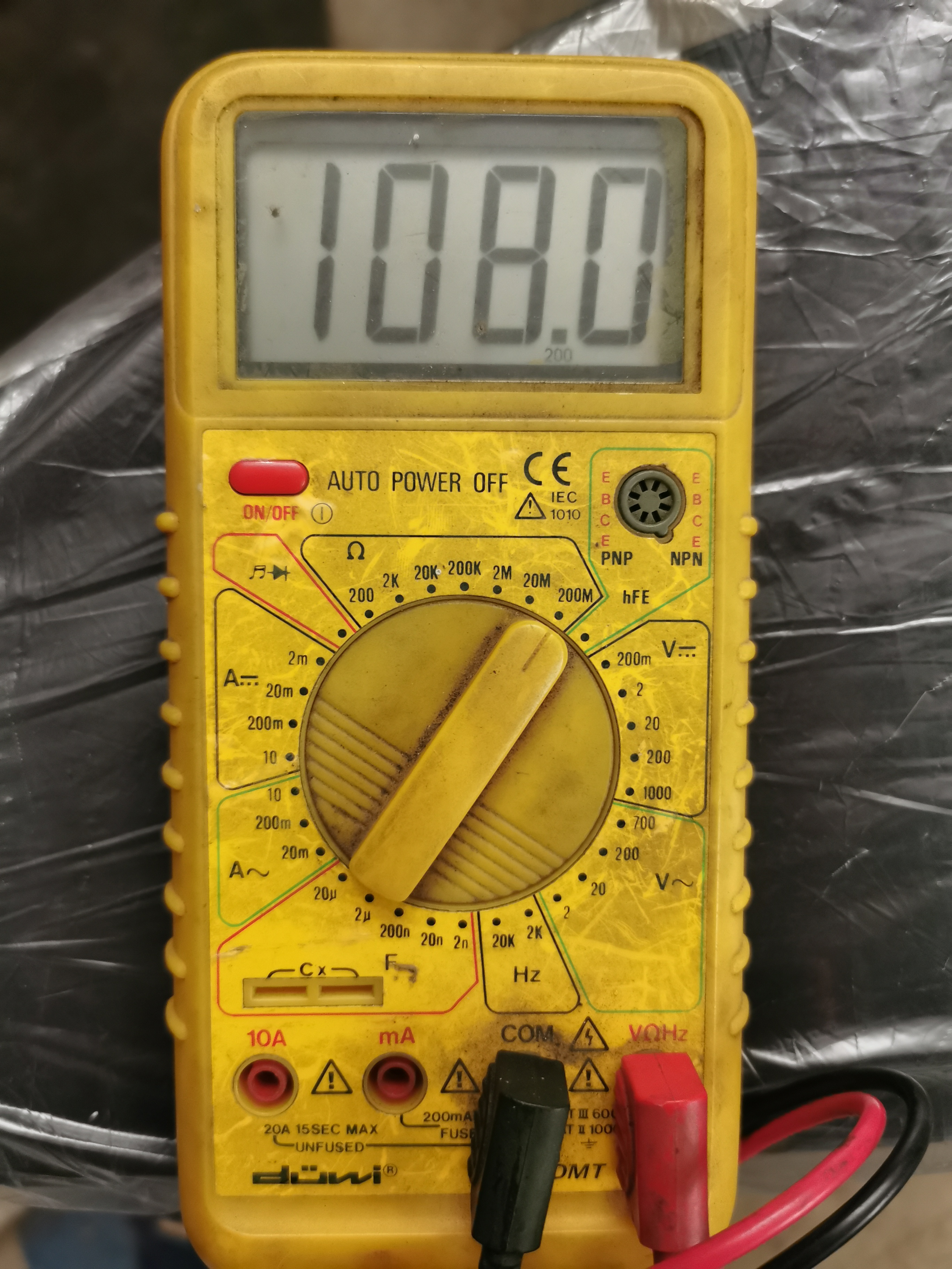

Re: Citytwister 3.0 Licht ohne Funktion
Einmal gemessen zwischen s und g, Stecker abgezogen ergibt die höhere Messung. Der andere Wert ist bei getrenntem Akku, Zündschalter auf zweiter Stellung, also mit Licht.
