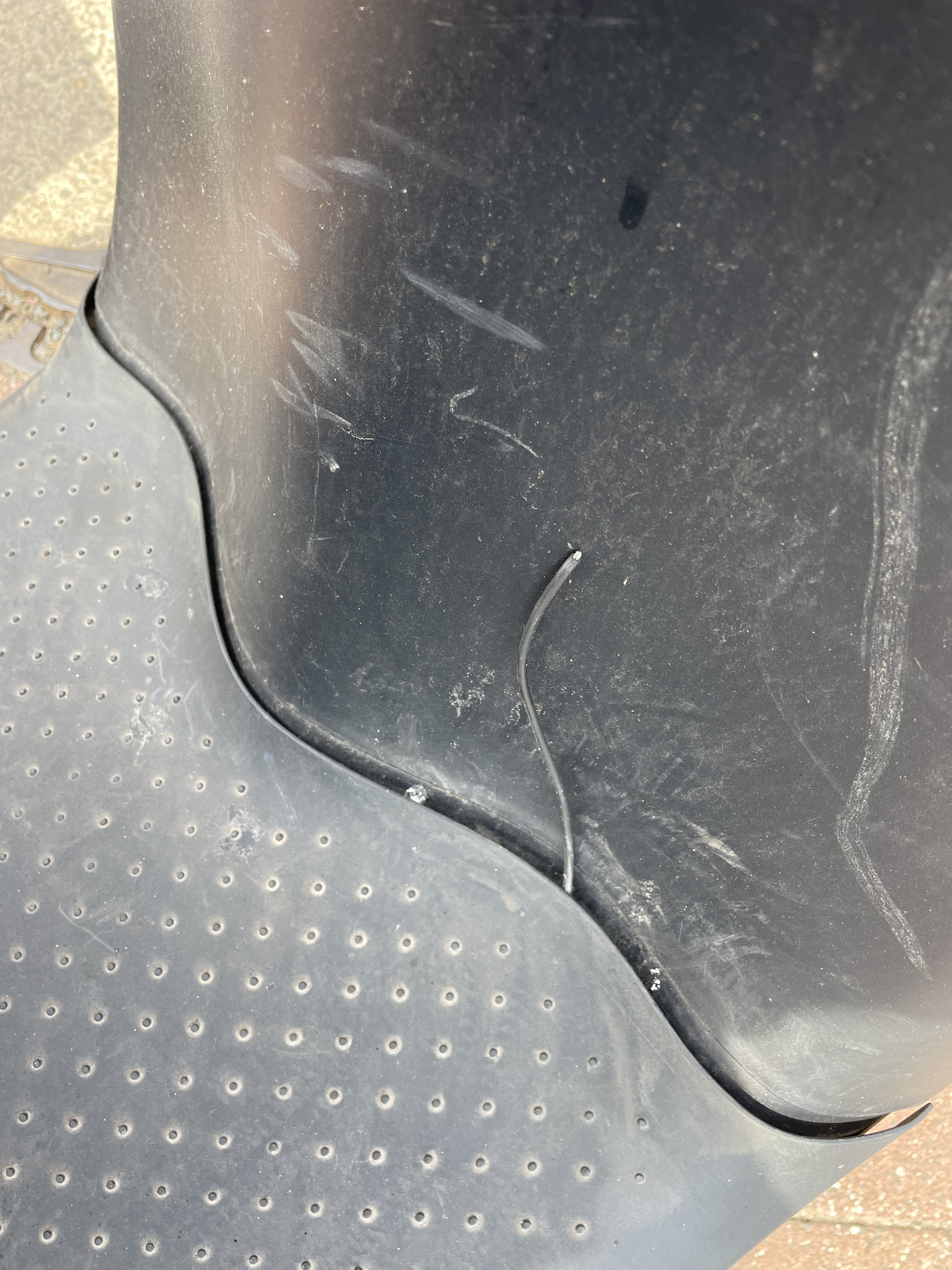

Hat es evtl mit diesem
Kabel zu tun? Im Mai kam das hervor - da alles funktioniert hat, schon der Service das einfach wieder unter die Abdeckung
