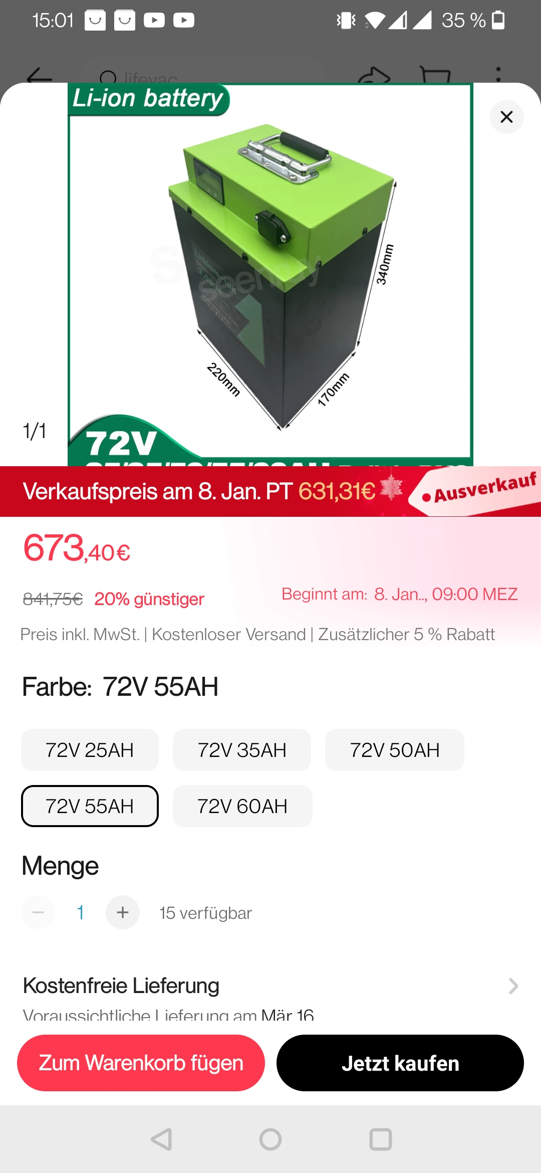

Hallo, bin beim stöbern auf dieses Angebot gestoßen
https://www.ebay.de/itm/355175074138?ha ... 12&mkevt=1
die wäre wohl geeignet ? Leider ist die 40Ah ausverkauft. Darf ich die auch parallel schalten ? Finde hier zu nichts in der Beschreibung, habe aber gelesen das bei den meisten Akkus diese Typs nicht so ohne weiteres zulässig ist.
Ich habe noch eine gefunden, ist aber eine lifepo4, taugt die auch ?
