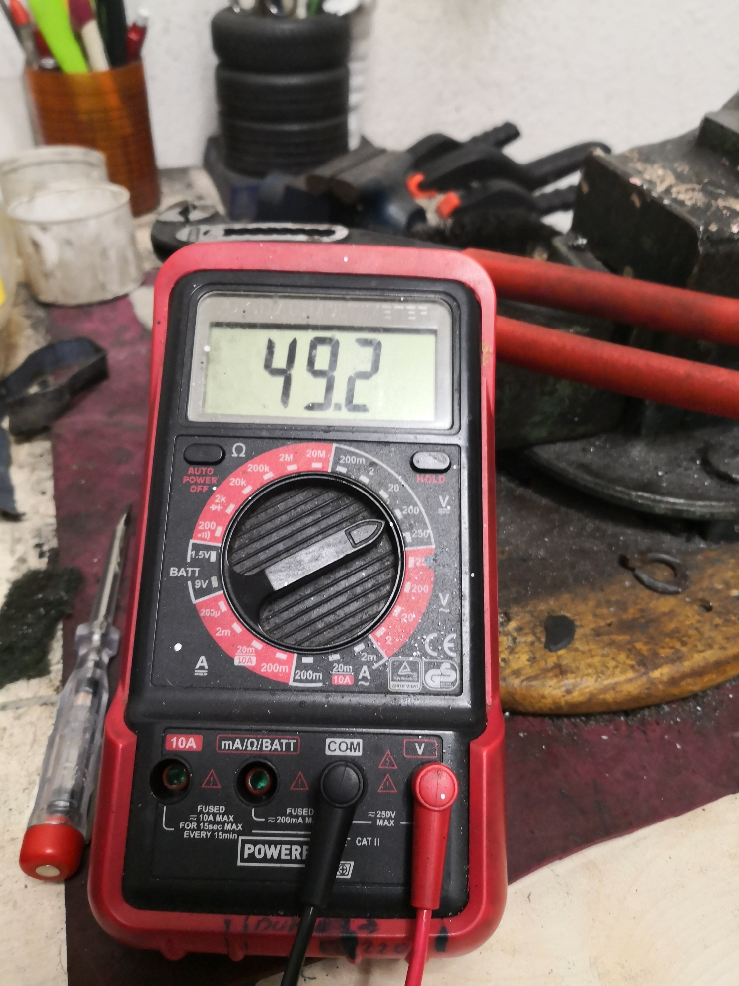

Mein Multi Meter zeigt 49.2 Volt an nach dem Laden

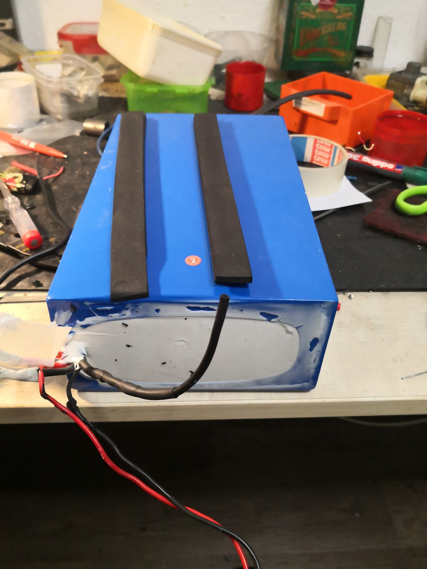

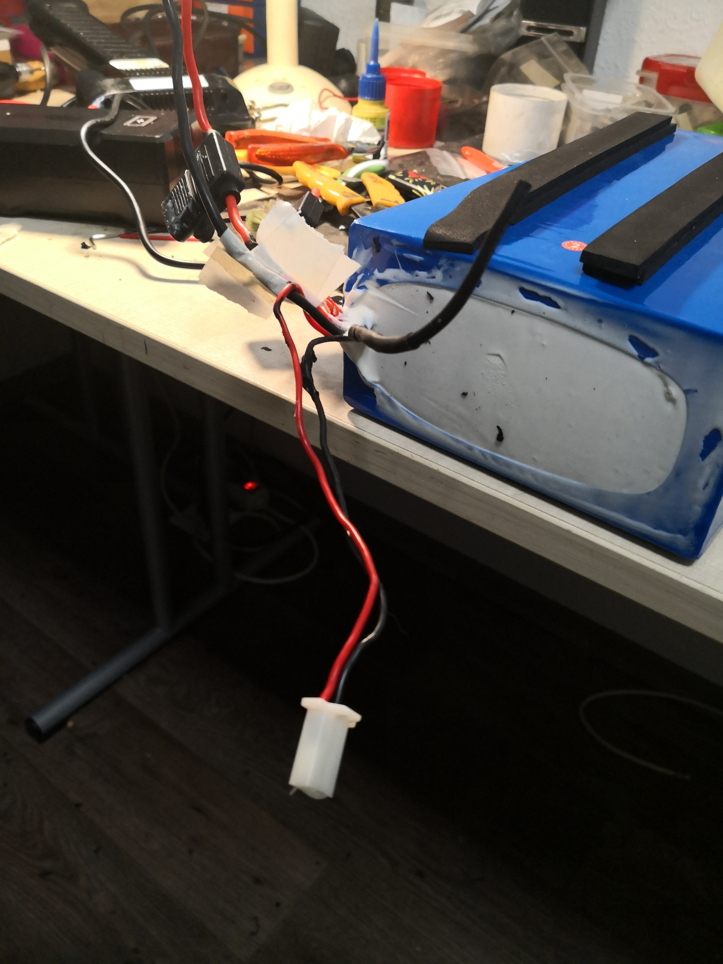

- und die Anschlusskabel sehen schon auf den Bildern versprödet aus mit unschönen Knickstellen, also ggf. auch Kabelbruch

Die 49.2V kommen mir recht wenig vor für einen vollgeladenen Akku. (Die Bleier hätten im halbwegs gesunden Zustand schon locker mehr als 53V). Der sollte 13 Zellen haben (oder 12 oder 14, zählen und selbst nachrechnen). Damit sollte er in vollgeladenem Zustand ca. 54V haben, im Lagerzustand um die 49V, und darunter wäre schlecht.

Das ist ein 13S Akku und der müßte vollgeladen max. 54,6 Volt haben.

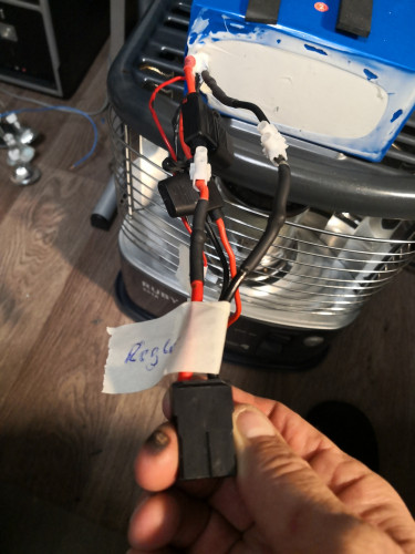

Irgendwas sieht an dem Ladeanschluss eh nicht so ganz "orginal" aus, wenn ich Dein Foto vom Akku groß ziehe. Geht denn die schwarze Minusleitung auch weiter? Sieht aus wie eine "abgezwickte" schwarze Kabeltülle. Oder soll das eine Gasentlüftung sein?
Liebe Grüße
Andi
Andi
