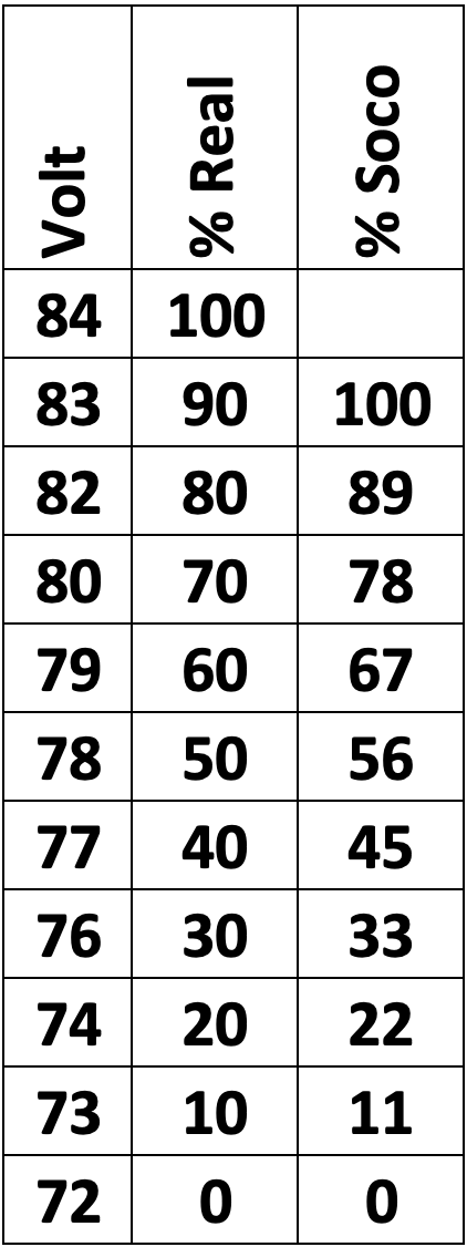

Hallöchen Leute
ich habe mal ein paar Infos für mich ergoogelt aber bin noch verunsichert.
Also der Akku scheint 20 Zellen á 3,6V zu haben, sprich 72V leer. Bedeutet für mich bei 4,2V pro Zelle hat der Akku 84V wenn er voll ist.
Hoffe das ist soweit richtig. Also habe ich mir eine Tabelle gemacht von 72V bis 84V also 0 bis 100%
Das Ladegerät und die Soco laden aber nur bis 83V (so wie ich gelesen haben ist das Absicht um den Akku zu schonen).
Heisst für mich im Umkehrschluss das die Prozentanzeige sich ja auch verschiebt, also von 72V bis 83V sind dann von 0-100%.
Ist das soweit richtig?
Dann habe ich was davon gelesen das der Leistungsabfall nicht linear verläuft, ist das so?
Hier mal der Aufkleber der auf den Akku soll:

So kannst Du das nicht rechnen. Lies Dich mal in die Ladekurven von Litium Zellen ein. Spannungsmäßig passiert in den ersten und letzten 10% am meisten, um nur einen Denkfehler zu nennen. Ist ein wenig Aufwand, aber die Mühe wert.

Du kannst Dir auch eine Anzeige kaufen und an die Kontakte halten. Das erspart das Umrechnen. Ich hab so eine Anzeige in die Batterie eingebaut: viewtopic.php?f=64&t=30749 Die Prozentzahlen stimmen fast mit der Anzeige im Tacho überein.
Ansonsten hat Robbert recht, die Entladekurve ist keine lineare Funktion, die Prozente kannst Du nicht einfach über einen Dreisatz rechnen. Du müsstest dazu die Entladekurve nehmen.

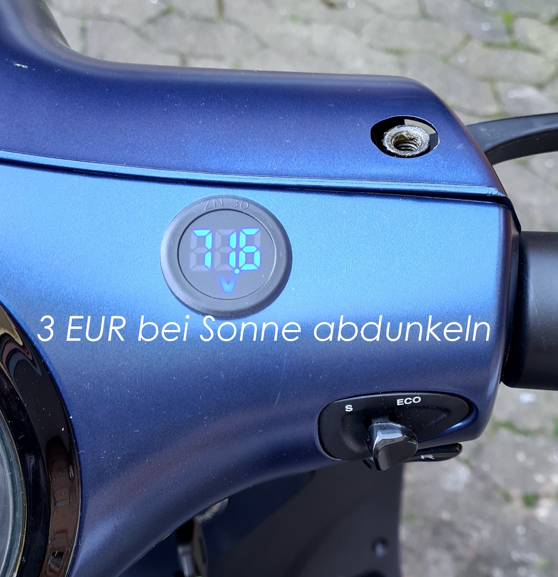

Also ich persönlich halte von einer Voltanzeige mehr als von einer Prozent Anzeige.
Würde mir eine einbauen. Das verkabeln ist auch nicht sonderlich schwer mit ein bisschen Handwerkliches geschick.
Ich lese immer wieder das die In blau soll gut lesbar sein bei grellen Sonnenlicht
https://a.aliexpress.com/_EIgtEs5

so kann man sich besser auf den Verkehr konzentrieren, einfach am DC Wandler anschließen. Blaue Anzeige wählen, das war eine grüne

Was interessiert das Sonnenlicht? Es geht um eine Möglichkeit, den Ladezustand der ausgebauten Batterie anzuzeigen. Und das geht mit diesen Anzeigen erheblich besser als durch das Bestimmen der Spannung und das Umrechnen. Auch ist der Einbau einer Spannungsanzeige bei der TCmax ziemlich sinnfrei, da - anders als bei den Billigrollern - die %-Anzeige im Tacho verdammt gut hinhaut und ich mich bisher komplett darauf verlassen konnte.
@Atze: Am Anfang habe ich auch die Spannung gemessen, ist allerdings nervig und war weniger genau (was aber an meinem Messgerät lag). Und wenn ich zeitgesteuert über Nacht lade, war es früh immer spannend, ob es denn funktioniert hat, oder vielleicht doch nicht geladen wurde... Deshalb hatte ich die Anzeige direkt in die Batterie gebaut. Bei der Anzeige, die ich habe, stimmt die obere Spannung. Die Ladegeräte scheinen 83,3V bis 83,5V als Ladeschlussspannung eingestellt zu haben. Wenn die Anzeige z.B. einen Ladestand von 80% anzeigt, zeigt das Fahrzeug auch diese Prozentzahl an ±1%. Was nicht passte, war das untere Spannungsniveau gegenüber dem Standard. Im unteren und untersten Bereich zeigt das Gerät ca. 10% zu viel an. Ich gebe zu, ich hab die Entladeschlussspannung noch nie gemessen, wobei ich die Batterie schon mehrfach bis auf 0 runter gefahren hatte (aber dann halt nicht gemessen). Ich denke, die etwas höhere Entladeschlussspannung der TCmax ist der Preis dafür, dass wir die Batterie ohne Leistungsreduzierung bis auf 0% runter fahren können. Bei den Anzeigen lässt sich aber auch der untere Wert einstellen, so dass dann auch im unteren Bereich die Anzeige-Prozente mit der Fahrzeuganzeige überein stimmen.

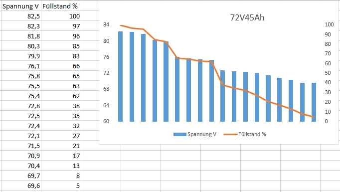

Ich habe von meinem Akku zwischendurch immer mal mit dem Voltmeter die Spannung gemessen und dazu den Akkustand im Tacho notiert.
Mein Ladegerät wird bei 82,5 Volt abgeschaltet, welche Spannung bei 0% Anzeige noch vorhanden ist, konnte ich noch nicht messen.
Bei 72 Volt ist wird ein Akkustand von über 20% im Tach angezeigt.
Es ist keine vollständige Tabelle, man kann gut sehen, die Werte sind nicht linear.
