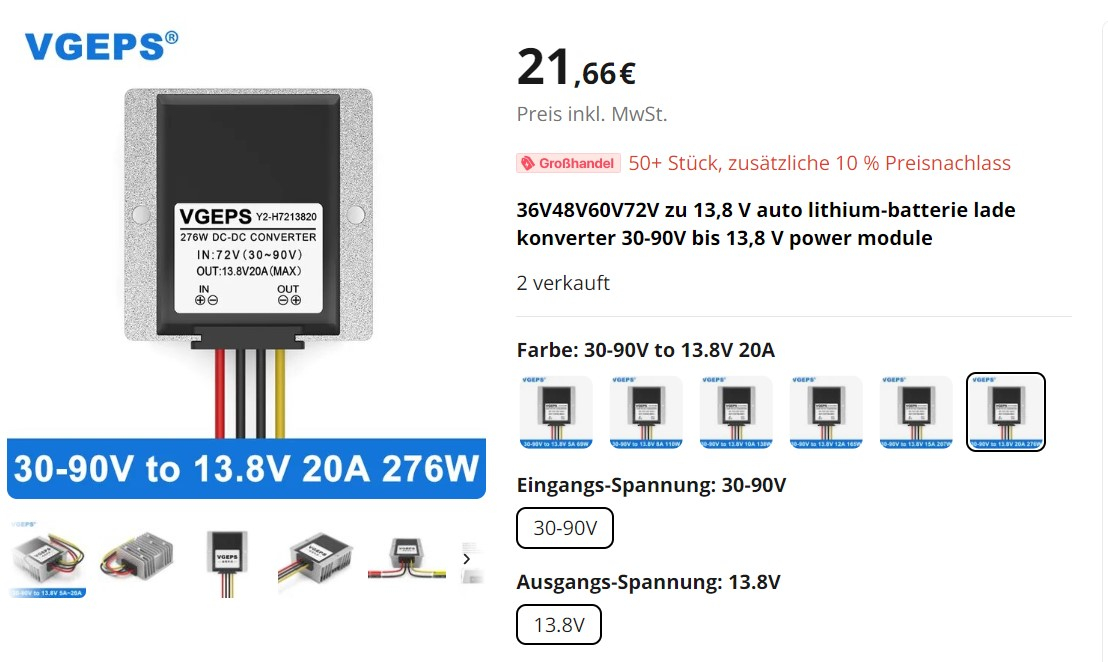

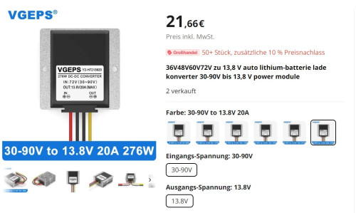

Bin nun dank personalisierter Werbung nun doch noch fast fündig geworden. Wenn man oft genug danach sucht macht Ali auch vernünftige Vorschläge.
Zwar mit 100x80x39 eine Nummer größer wie der schon bestellte (70x70x35) aber das sollte noch passen. Leider nur 85VDC am Eingang.
https://www.google.de/url?sa=t&source=w ... MsW5uMlb4-
