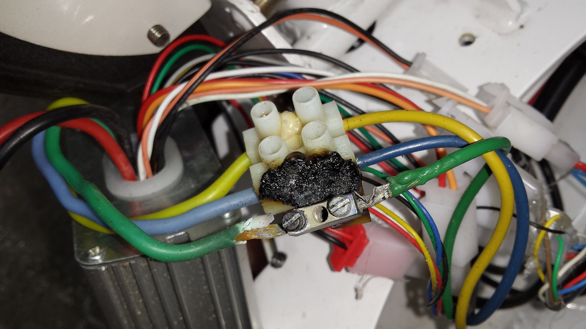

Ja, so ist es. Und wenn der Motor nicht richtig konstruiert ist kann sogar der Kohleabrieb einen Defekt im Motor verursachen. Deshalb sind inzwischen bürstenlose Antriebe eher Stand der Technik...

Ein anfänglicher Wackelkontakt hat den Wackel verloren und den Kontakt behalten, oder aber die Kohlebürsten vom Motor mussten sich erst ein bisschen einschleifen.

Auch wenn generell bei Technik immer alles möglich ist, halte ich einen Wackelkontakt für relativ unwahrscheinlich.
Schadet aber nicht, beim Steuergerät aka Controller nachzusehen, ob die Kabelverbindungen fest sitzen
und die Kabel nicht nur an der Isolierung haften, theoretisch könnte noch der Gasgriff Ursache sein.
Würde den Scooter mal hochbocken und anwerfen und dann durchtesten.
Die Vermutung, dass sich Kohlen "einschleifen", ist wahrscheinlicher bei einem neuen Motor,
dann sollte das Problem aber nur sehr kurzfristig so sein und nicht mehr so schnell wiederkommen.
Da die allermeisten eScooter mit "chinesischer" Elektrik ausgestattet sind, auch bei SXT,
ist mit Schaltplänen so gut wie nichts im Netz zu finden.
Controller und Motoren sind OEM-Herstellung, da werden eventl. auch mehrere Kombis
von div. OEMs tauschbar sein.
Würde auch immer einen bürstenlosen Antriebsmotor bevorzugen.
U.a. deswg. habe ich mir selbst den SXT 800EEC mit bürstenlosem Nabenmotor gegönnt.
Besserer Wirkungsgrad und "sanfte" lineare Beschleunigung, kein abruptes Angasen.
Und die Raserei mit Vmax. sind auch bei mir vorbei.^^
