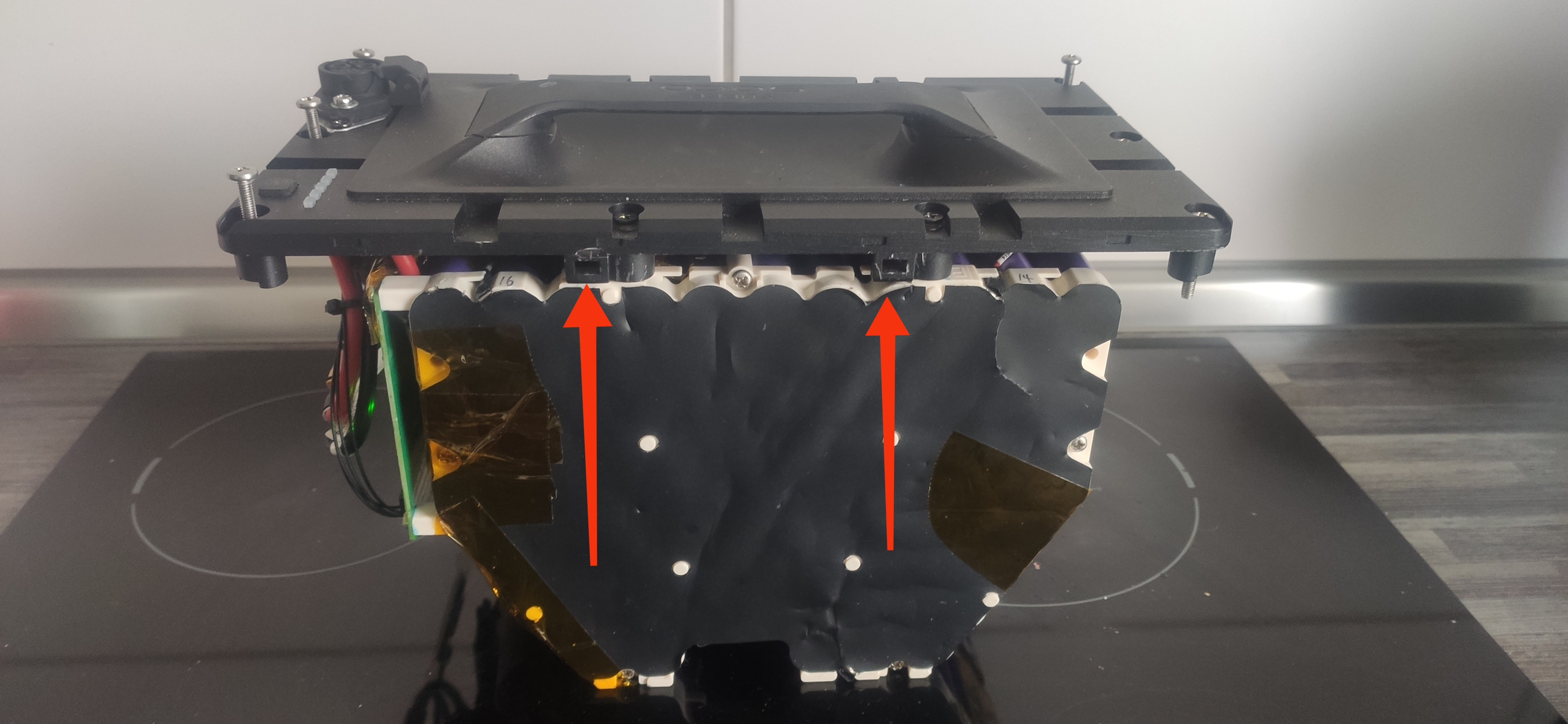

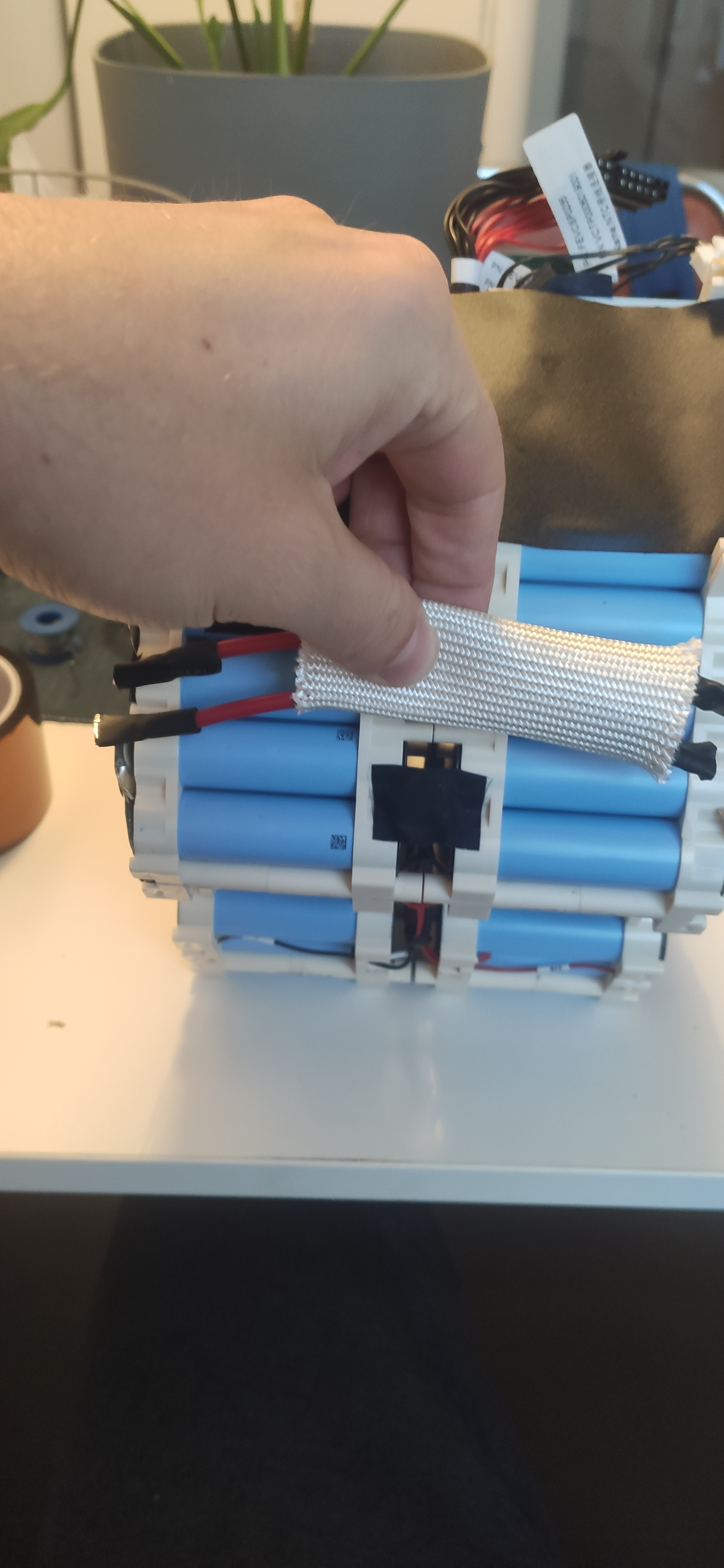

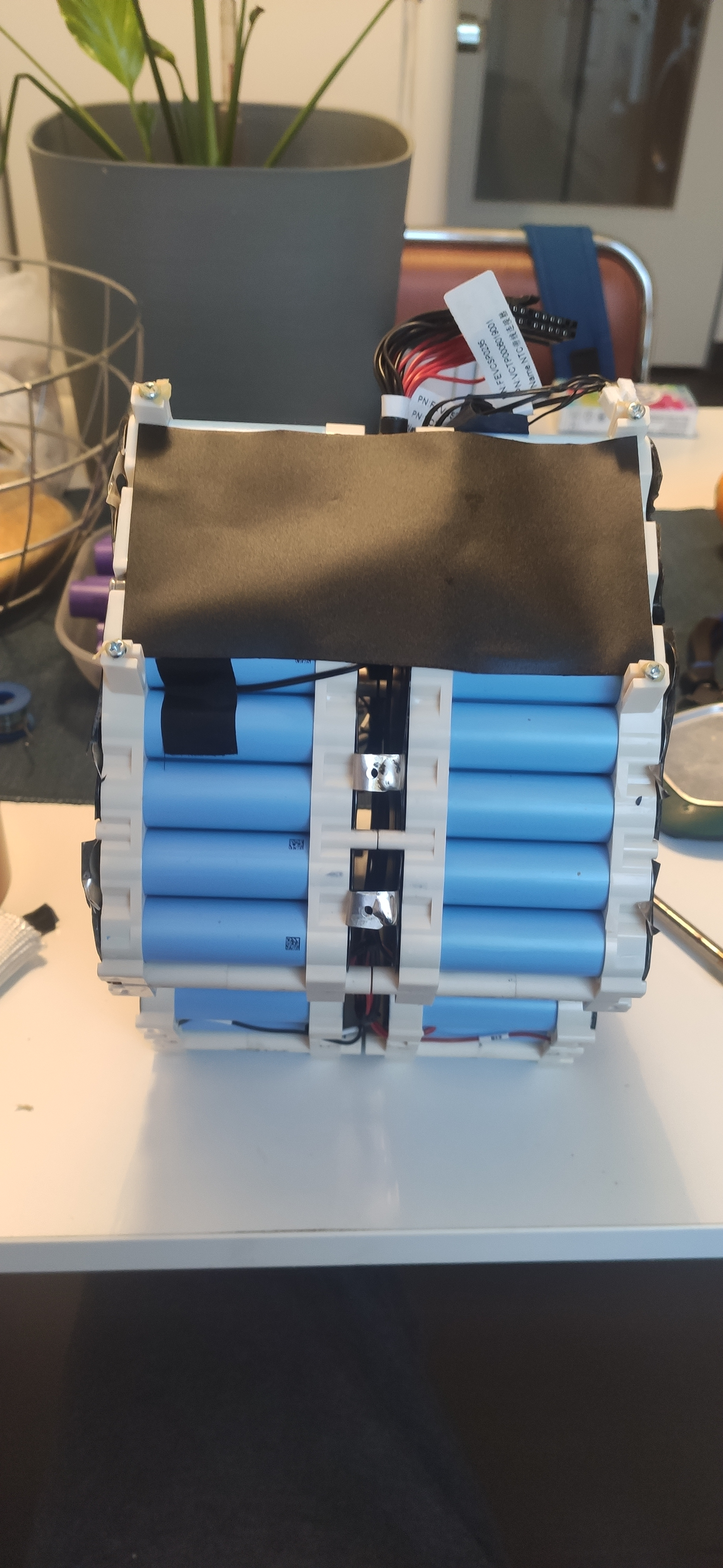

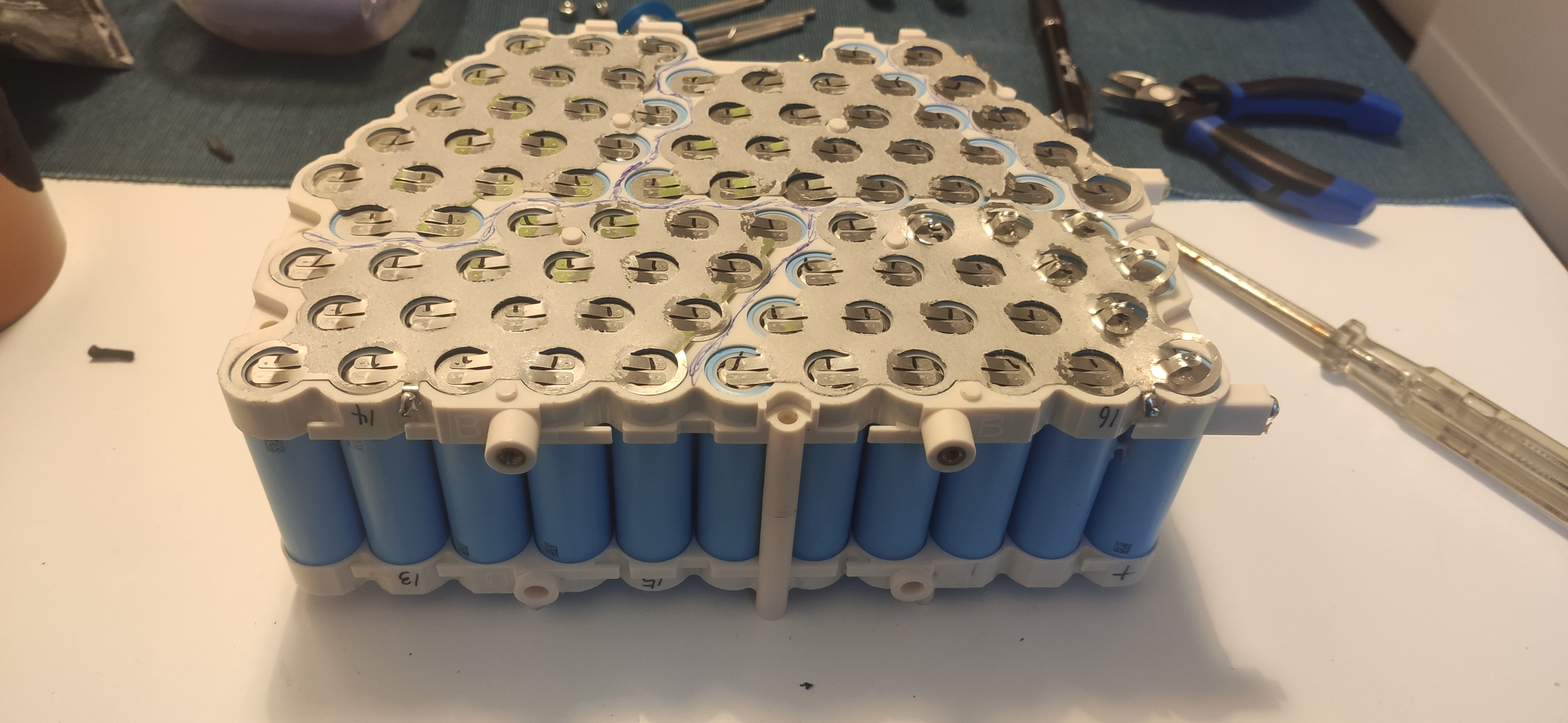

Der Akku war wirklich komplett tiefenentladen. Kein Zellenpack hatte mehr als 1,9V, also Schrott.
Daraufhin habe ich neue Zellen und Nickelband bestellt. Dabei wurde gleich auf Zellen mit 3100mah upgedatet. Mehr Reichweite 8-)
Das auseinandernehmen war echt ein Klacks, das zusammenbauen Fleißarbeit. Hier sollte man schon Grundkenntnisse der Elektrotechnik, einen Lötkolben und ein Punktschweißgerät haben.
