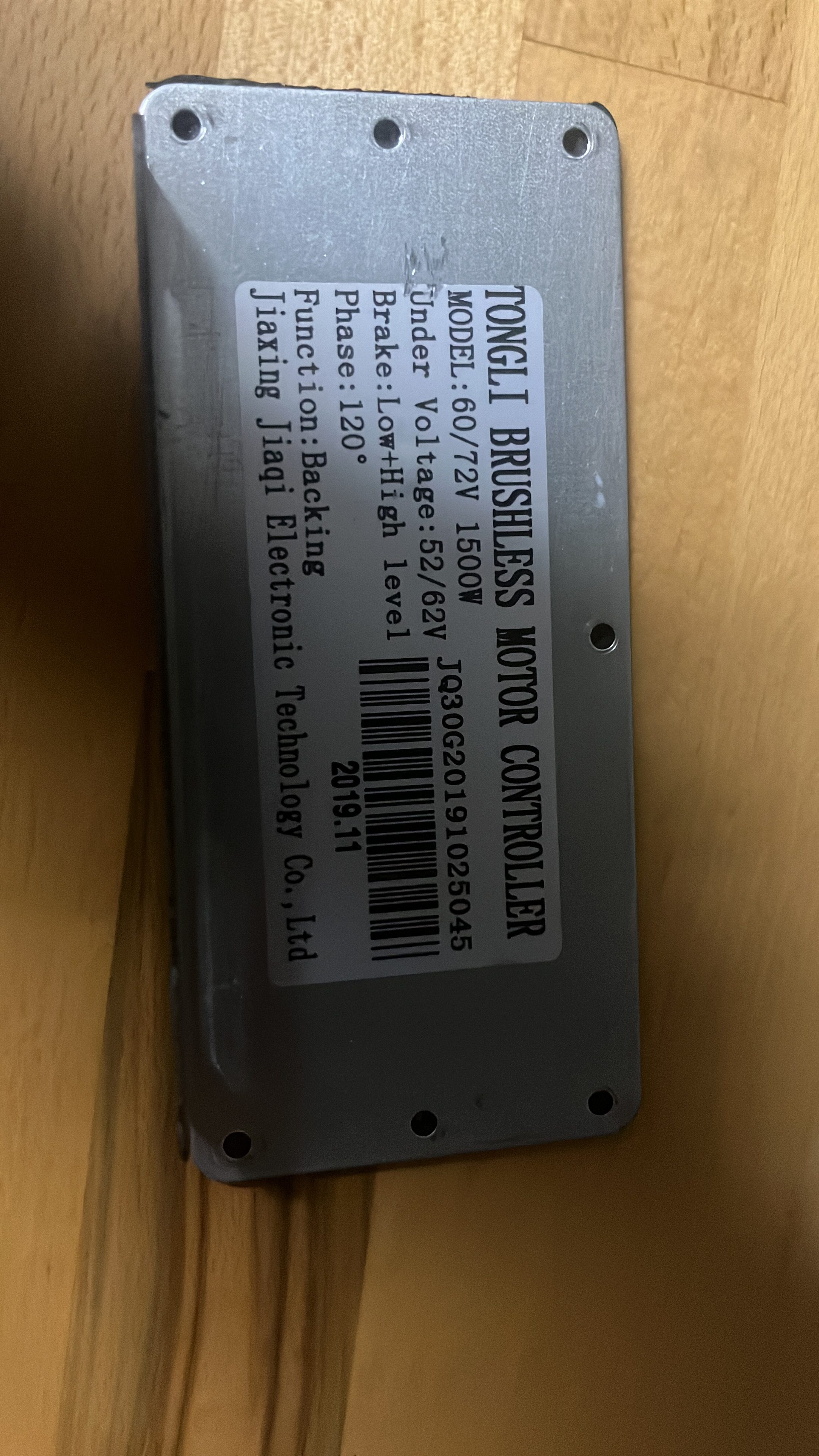

Hallo ich bräuchte bitte Hilfe
ich habe seit kurzem einen kabinenroller (elizzy)
der controller ist defekt ist abgeraucht :?
Tongli Brushless Motor Controller
Model:60/72v 1500w
under voltage 52/62v
brake:Low+High level
Phase:120•
function:Backing
ein ersatzteil finde ich leider nicht jetzt würde meine idee sein einen:
FüR VOTOL EM50SP 7255S 55A 1KW2Kw BüRstenloser DC-Controller QS-Motor A8K3 einzubauen würde das funktionieren????https://www.ebay.de/itm/225809417569?mk ... media=COPY

mit etwas Verkabelungsaufwand und ggf. unserer Hilfe bei der Programmierung des Controllers wird das gehen.
Erwarte aber nicht, dass das Fahrzeug sofort nach dem Umbau läuft, wie geplant. Das ist nicht - mal eben so - erledigt.
Die Programmierung klappte in der Version ohne CAN-Bus (S-Version) bisher nur mit Win 10 PC und nicht unter Win11. Du hast mit dem EM50SP aber die CAN-Bus-taugliche SP-Variante gewählt, wo es möglicherweise anders ist. Aktuelles Modell ist aber eigentlich der EM-50-4:

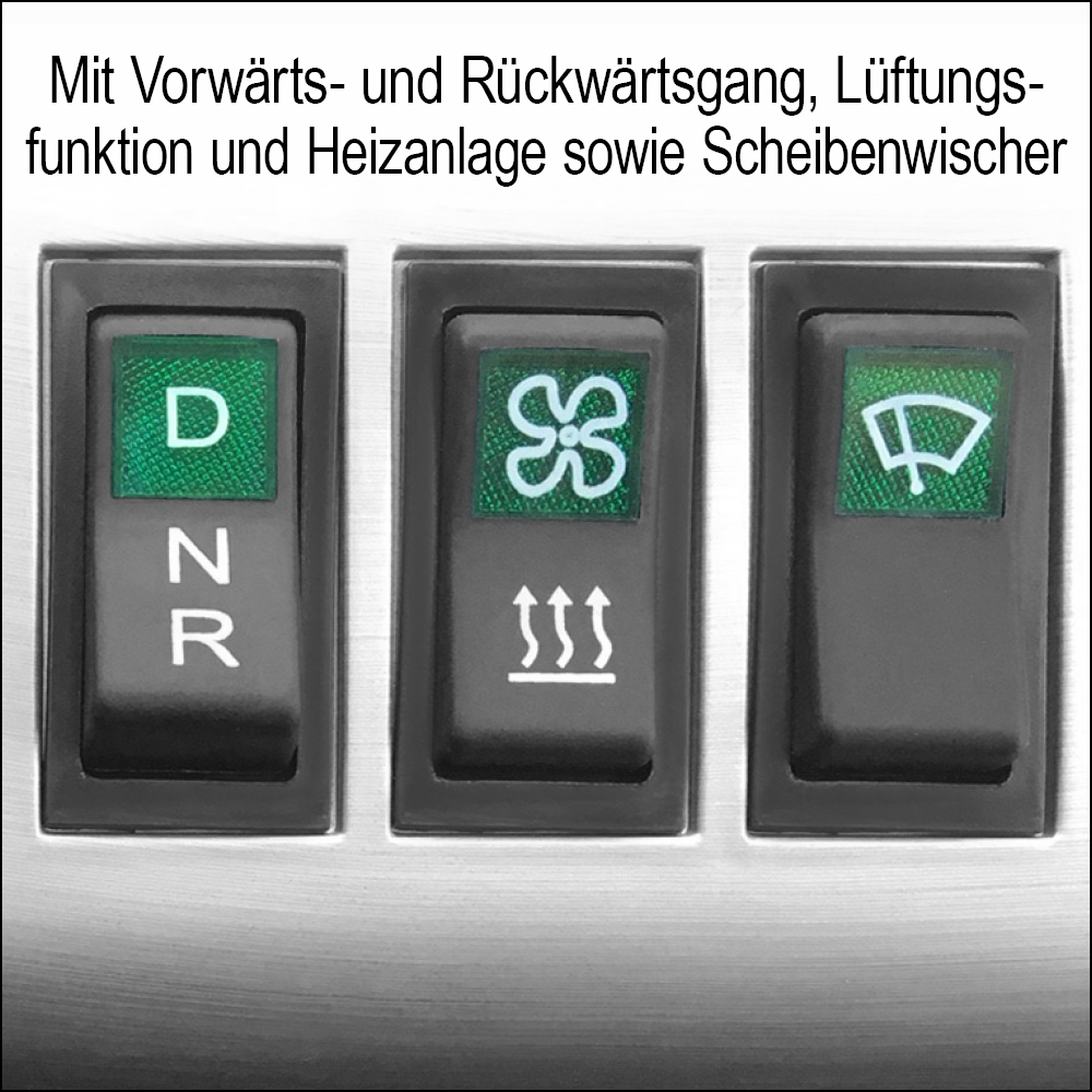

Hat das Fahrzeug so eine Vorwärts/Rückwärts-Umschaltung?
https://de.aliexpress.com/item/40008015 ... 1DE%210%21

nein das fahrzeug hat einen kippschalter

OK,
Der D N R Schalter muss natürlich in ähnlicher Weise mit an den Controller-Kabelbaum des Votol angeschlossen werden.
