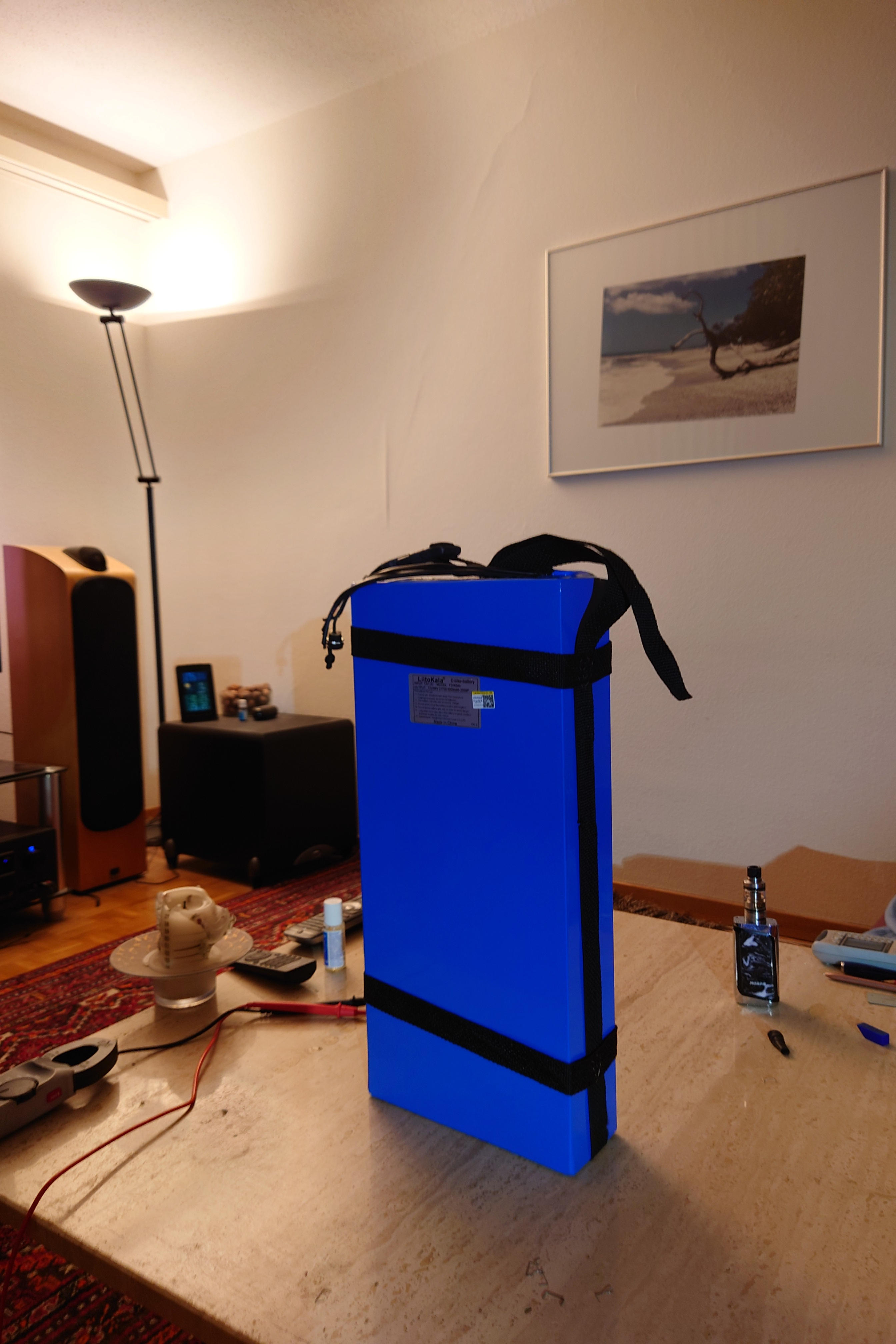

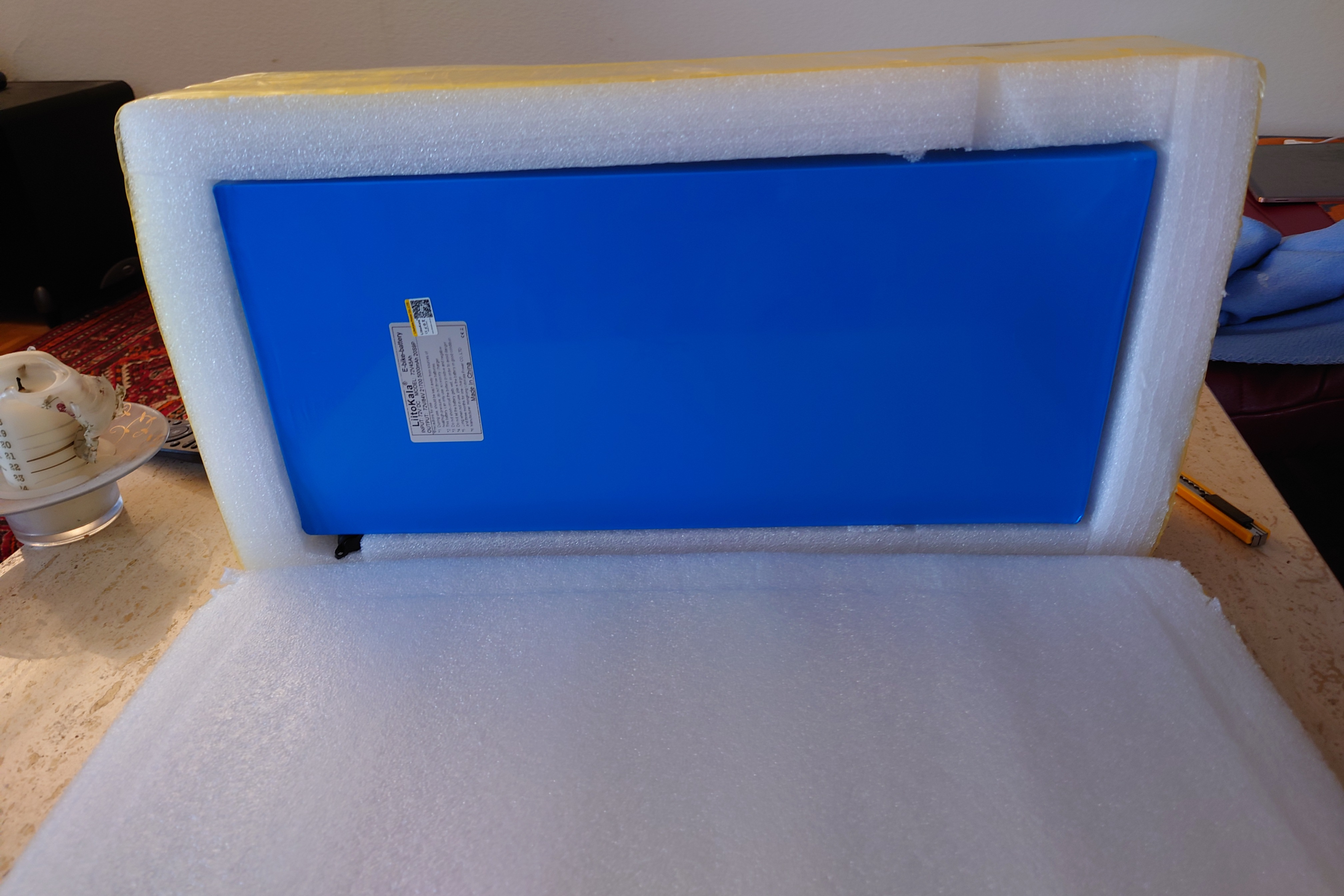

Nach 67 Tagen habe ich meine zusatz Batterie gut verpackt aus China von LiitoKala bekommen.
Noch schnell einen Tragegurt zusammengeschustert, aufgeladen und ab in den Roller damit.

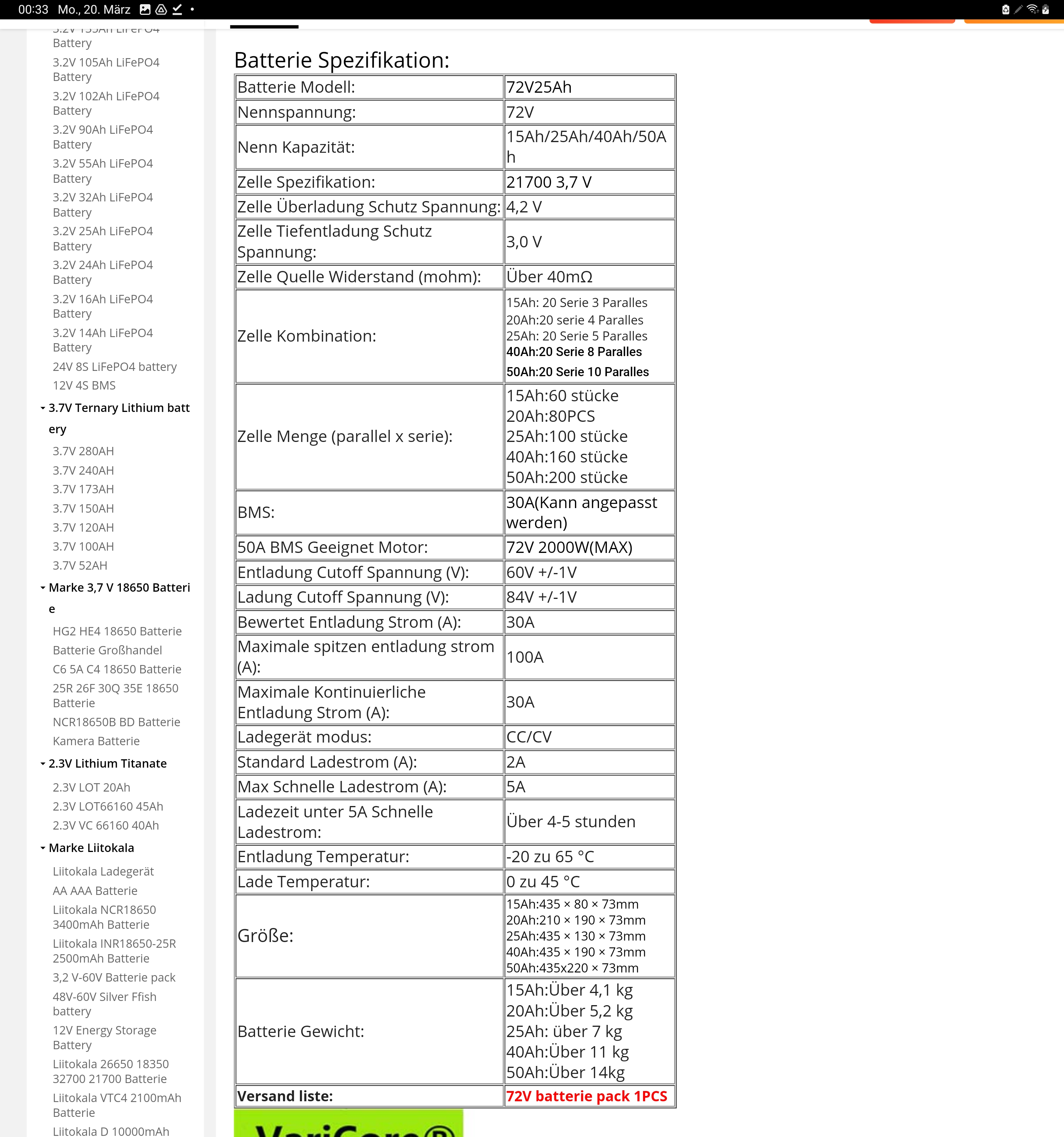

Warum gerade diese Batterie? Die passt von den abmessungen perfekt in das 2. Batterie Fach. Und relativ günstig war sie auch noch.
Datenblatt....meine ist eine 20 S 9 P und sollte 45 AH haben....wers glaubt....🤔

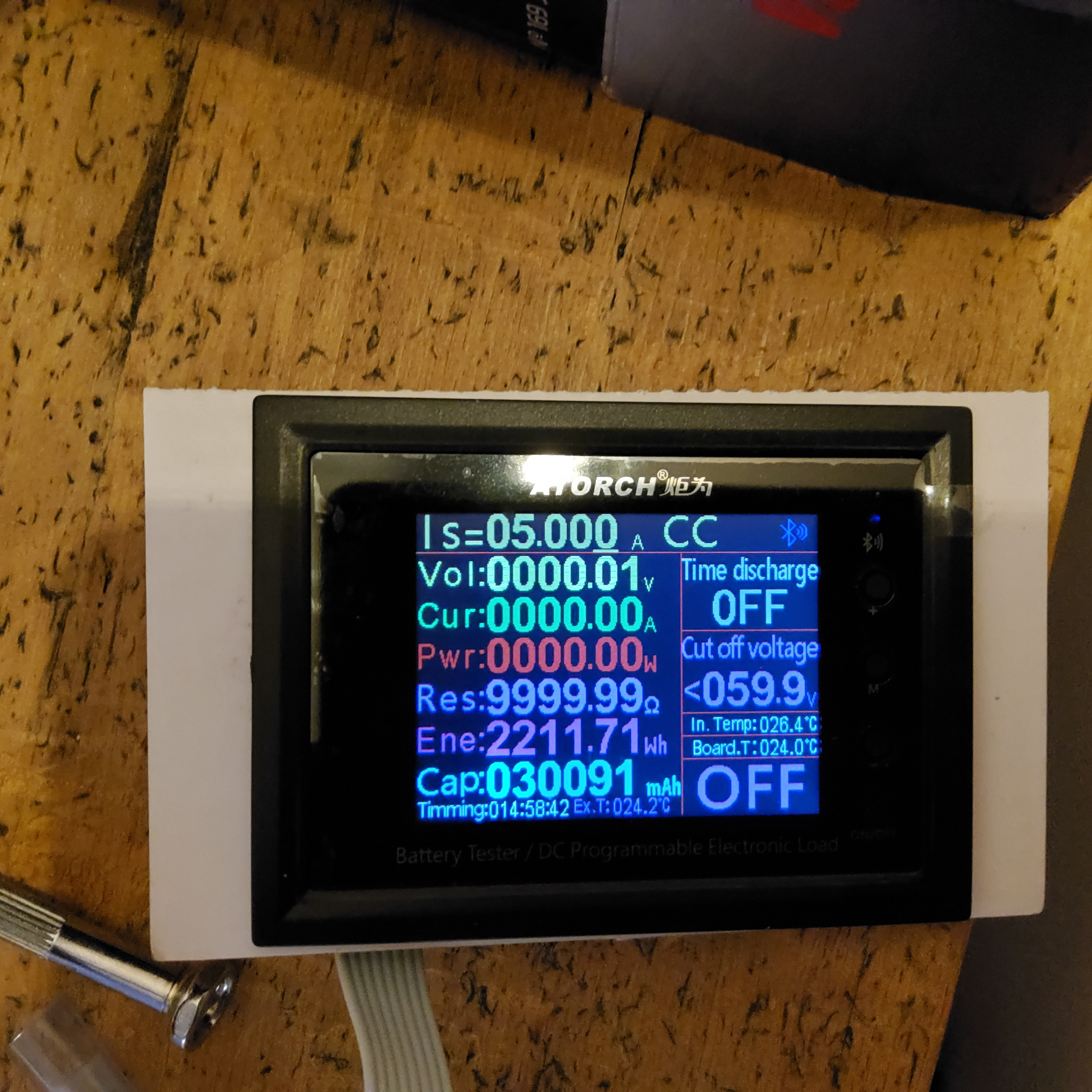

Diese Wochenende hatte ich Zeit einen Kapa Test zu machen.
Schlechter als befürchtet....eventuell ist auch der KaPa Tester bei 72V nicht so genau. Beim Lifepo4 Akku Pack war die Messung allerdings ziemlich genau.
