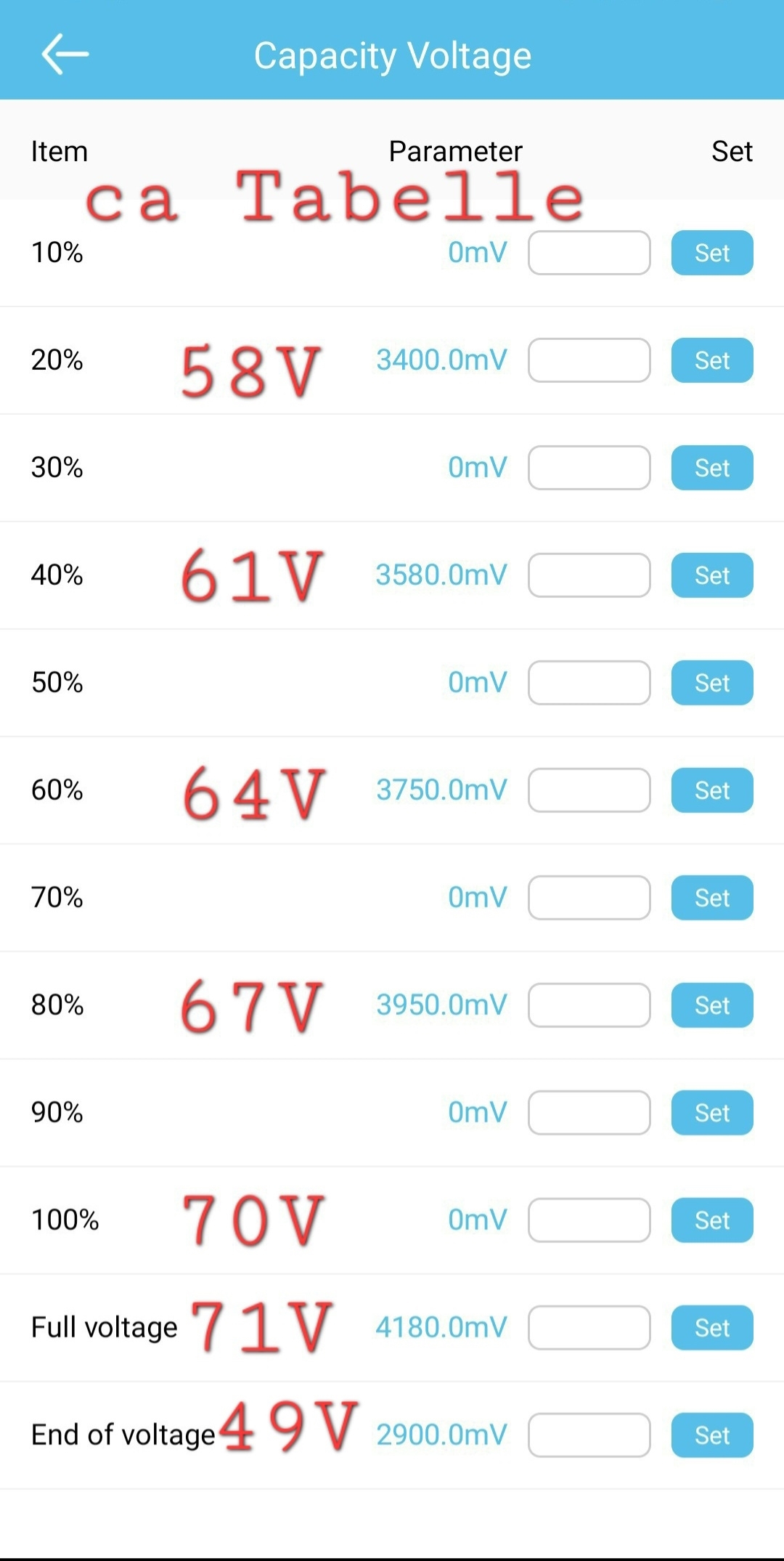

conny-r
Beiträge: 2520
Roller: E-ECONELO DTR 35Ah
PLZ: 36
Re: DTR: Abweichung Ladestand Cockpit zu Messgerät
Beitrag von conny-r »
0% interessiert nicht. Voll geladen 71,4 Volt, dann kann man bis 50 Volt runter fahren.
Hier eine ca Tabelle
. :lol:
Gruß Conny

OK, dann hat die Kiste bei rund 75% Akkuladung im Cockpit "1%" angezeigt - warum auch immer.
Ist ja nicht mal sonderlich kalt.
Ich versuche mich in den nächsten Tagen mal an einer Prozent-Spannung Zuordnung bei meiner Mühle.
Danke und Gruß
